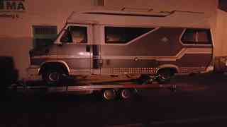

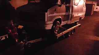

so bin jetzt auch stolzer Besitzer einer Hobby 600 Baustelle.
Aber zum Thema:
Der Hobby passte zwar auf meinen Anhänger, aber ich möchte allen abraten den Hobby mit einem zu kurzem Anhänger zu transportieren.
Mein Anhänger hat eine Ladefläche von 410 x 216cm. Der Hobby passt super drauf, aber durch den langen überstand am Heck ist das Fahrzeug nicht Gleichmäßig vom Gewicht verteilt, sodass die notwendige Stützlast auf der Anhängerkupplung fehlt. Trotz das ich bis auf den letzten cm nach vorne gefahren bin und alles im Heck befindliche nach vorne geräumt habe, ist es mir nicht gelungen einen brauchbaren fahrkomfor zu erzielen. Sobald ich mehr als 60km/h fuhr schaukelte das Gespann unwillkürlich auf.
Ich bin dann unvernünftiger weise die ganze Nacht, Quer durch das Ganze Land (550Km) mit 55km/h nach Hause gefahren. Zum Leiden vieler LKW Fahrer.
Aber nun ist er da und wartet darauf wieder flott gemacht zu werden.
Marko
