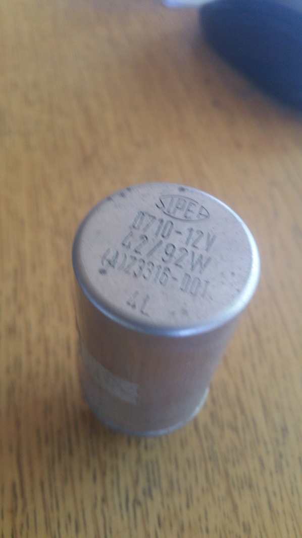

Die Ursache habe ich nicht gefunden und habe den Verdacht das der Blinkgeber spinnt. Kann das die Ursache für so viel Spinnerei sein?
Dabei wollten wir doch Morgen nach Italien los fahren. Vorher war alles normal gegangen.
Meine Nachforschungen haben ergeben das dies Original-Relais nicht mehr zu bekommen ist ( habs auch schon vergeblich bei Schrotthändlern versucht), habe aber welche in England gefunden mit der Originalnummer von Fiat die Ihr in vergangenen Beiträgen genannt habt.
Ich habe gleich eines gekauft, das wird aber dauern bis es da ist und ich bin mir ja auch nicht sicher das dies die Ursache für mein Problem ist.
Wer hat da noch eine rettende Idee???
Das bild des eingebauten Relais hänge ich an.

ich denke nicht das das Blinkrelais defekt ist. Ich tippe eher auf einen Massefehler.
Da dein rechter Blinker nicht geht würde ich dort anfangen zu suchen. Der Blinker wird keine Masse bekommen und der Strom sucht sich einen anderen Weg. (über die Fernlichtkontrolleuchte bei dir). Miss mal den Widerstand Masse zum Blinklicht.

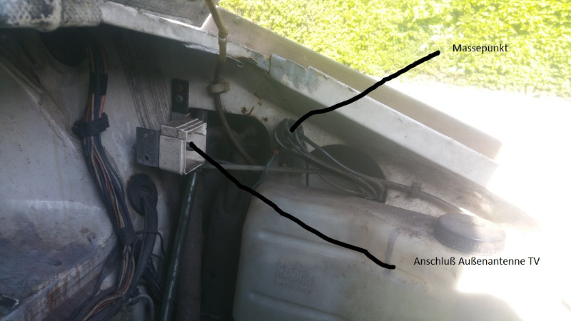

herzlichen Dank für die erfolgreiche Unterstützung, ich habe den Fehler gefunden!
Es war ein Massekabel am Verteilerpunkt vorne neben dem Ersatzreifen abgegangen. Ist wahrscheinlich beim Ersatzreifen rein- und raus nehmen passiert. Ich hänge ein Bild davon an. Um nicht zu verwirren, daneben hat ein Vorbesitzer einen Antennenanschluß gebaut, ich vermute für eine Außenantenne auf Dreibein. Dies Kabel ist bis in den Hängeschrank über der Sitzecke durchgeführt.
Nun ist der Wiederstand vom - Blinklicht zu - Batterie von 59 Ohm auf 0,8 Ohm gesunken und alles funktioniert wieder.
Die erste Ausfahrt ist termingerecht gerettet!!!
Nochmals herzlichen Dank
mit sonnigen Grüßen
Herbert
