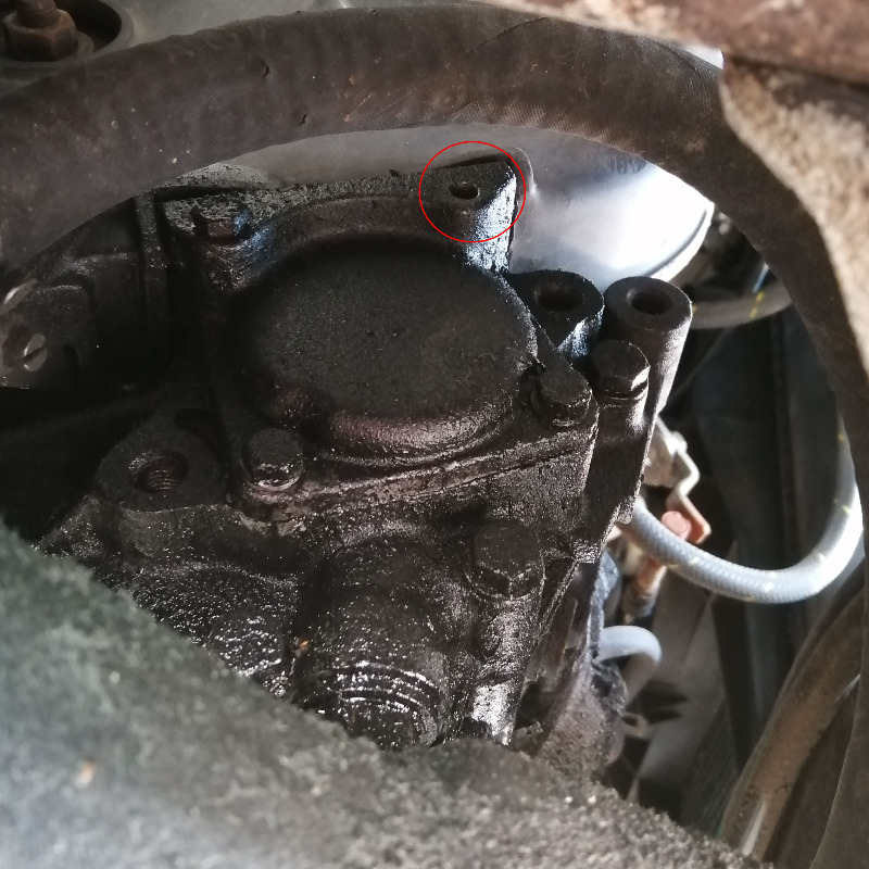

Moin,
ich habe mal ein Stück einer Baugruppe vom Motor fotografiert, von dem ich nichts weiß, außer das es ölig ist.
Von unten, Beifahrerseite nach oben zwischen den dortigen Blechteilen durch...
An der Stelle mit der roten Umrandung vermute ich, fehlt eine Schraube. Und da das Teilchen soo schön ölig ist, vermute ich eine Undichtigkeit.. vielleicht wäre auch eine neue Dichtung angebracht?
Kann mir jemand sagen was das für eine Baugruppe ist, und ob dort noch ne Schraube reingehört?
Dankeschön schon mal.
Gruß Dirk

Hallo Dirk,
das ist der Blinddeckel für die Servopumpe. Oben gehört tatsächlich eine Schraube rein. Mit ihr wird eine Schelle für den Wasserschlauch befestigt: hobby600.de/images/stories/_sige_servolenkung/Blinddeckel.JPG

vielen Dank erst einmal für deine prompte Antwort.
Aber... ich lese Servopumpe...:bahnhof: für die Servolenkung die ich noch nicht bemerkt habe, oder wozu ist die?
Oskar lenkt sich bisher gefühlt so schwer wie eine Dampfwalze.
Gruß Dirk

08 Apr. 2020 22:48Ich habe geschrieben:Springerle schrieb: Aber... ich lese Servopumpe...
zu deutsch: Wenn Du eine Servolenkung hättest, wäre dort die Servopumpe. Da Du wie eine Dampfwalze lenkst, ist dort "nur" ein Blinddeckel!das ist der Blinddeckel für die Servopumpe
