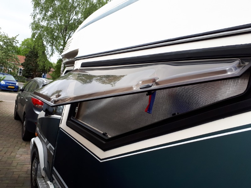

Goedemiddag,
ik heb een vraag, hoe haal ik het raam er uit van mijn Hobby 600 uit 1994, linkerzijde (bij de treinzit). als ik het goed heb gedaan is er ook een foto mee gestuurd.

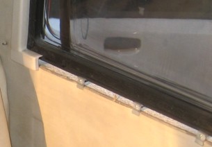

Hallo Frits,
habe noch ein Bild gefunden, da sieht man die Konstruktion.
Innen die Abdeckleiste abziehen, dann siehst du die Klammern, die werden abgeschraubt und dann vorsichtig das Fenster mit Rahmen ausbauen. Es wird etwas fest sitzen, weil die Dichtmasse klebt.
Viel Erfolg.
Einbauen in umgekehrte Reihenfolge, aber vorher Dichtmasse neu anbringen.

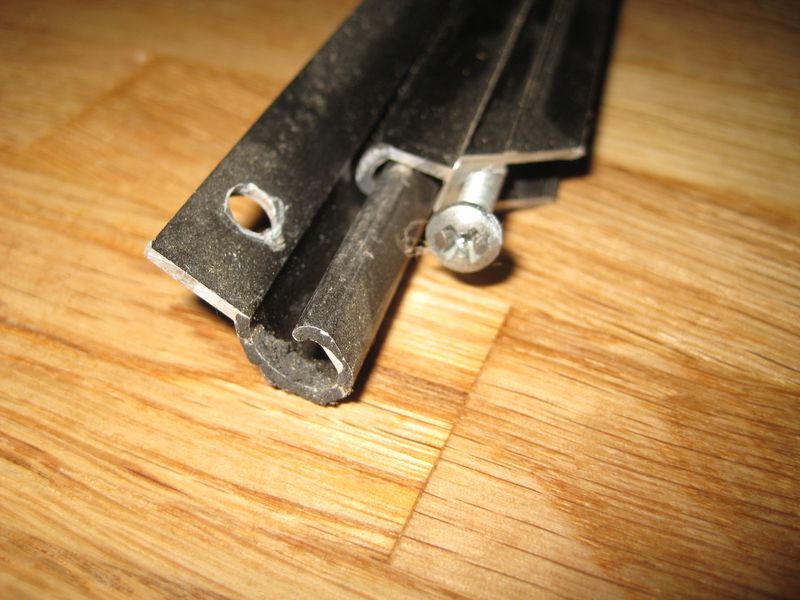

hier ein paar Bilder vom Scharnier.
Das Teil wo die Schraube drin ist, ist das Oberteil vom Fenster
An das Teil was am Rahmen festgeschraubt ist, ist mit Dichtmasse abgedichtet !
Viel Erfolg beim ausbauen.

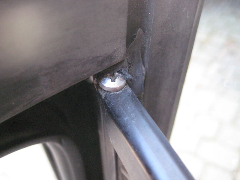

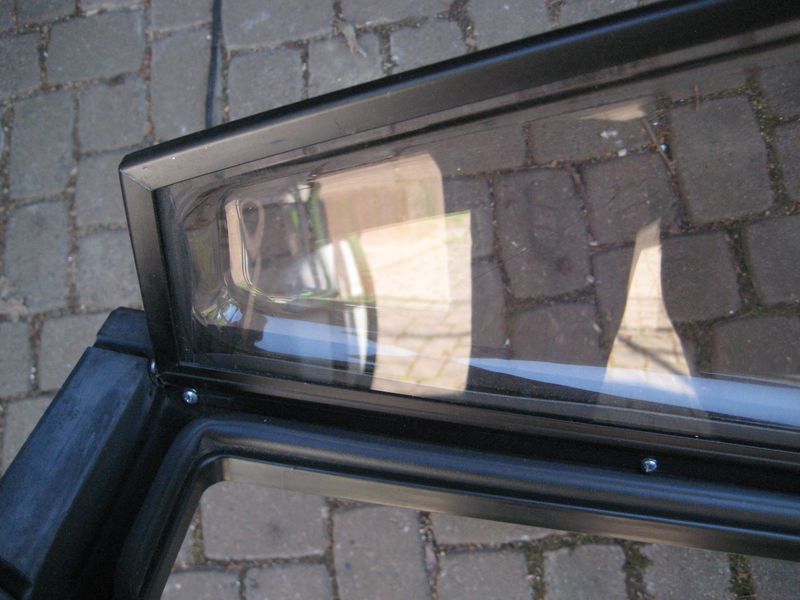

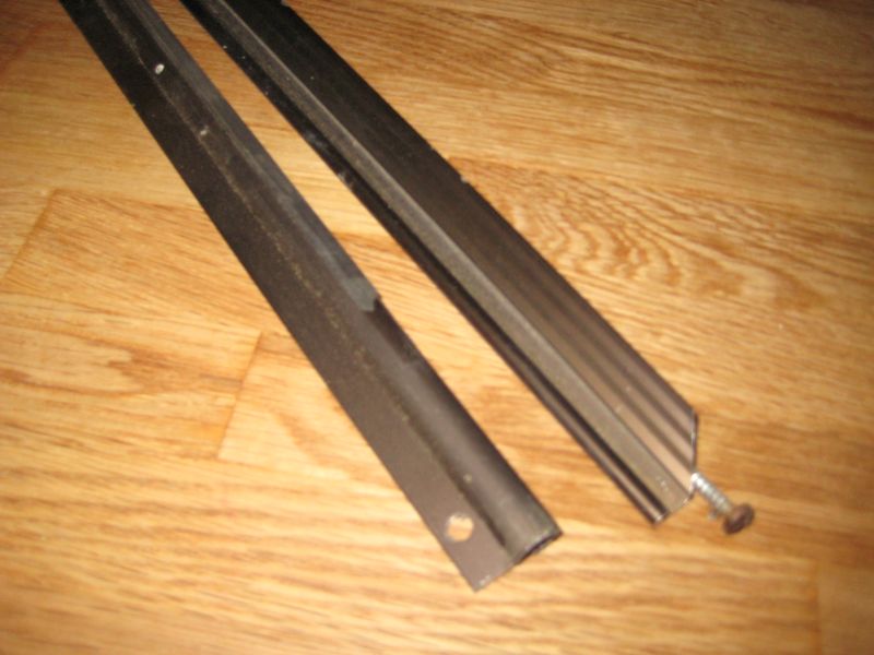

ich habe gerade die Fenster ausgebaut und noch ein paar Bilder für dich gemacht.
Hier siehst du die Schrauben mit dem das Scharnier oben im Rahmen besfestigt ist.
Hier die Schraube(n) wo die Scheibe am Scharnier befestigt ist.
Wenn du alles ausgebaut hast und das wieder zusammen setzt, vergiss die Dichtmasse nicht!
