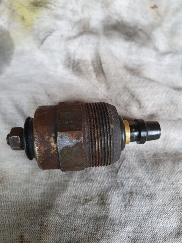

Hallo Ihr Lieben!
Pünktlich vor dem (für uns) langen Wochenende hat sich bei Paula in der Einspritzanlage der sogenannte elektrische Absteller (ich nenne es lieber Magnetventil) verabschiedet.
Ich finde partout nirgends ein Ersatzteil. Hat irgendjemand von Euch einen Tipp für mich oder womöglich so ein Ding rumliegen.
Paula ist ein 2,4 L Sauger Bj. 85.
Die Anbauteile sind identisch mit dem 2,5 D Sauger.
Danke Euch im Voraus!
Jochen

Hallo Jochen,
Das ist ein Bosch teil mit nr : 0 330 001 042
Auch kannst du es bei einen Iveco werkstat versuchen und dann ist das nr: Iveco 42533181.
Und in notfall ist es möglich der motor doch zu starten- dan soltest du das ventiel demontieren und vorsicht ! das kleine ventielabschluss teil mit feder nicht wieder montieren.
Der motor sol dan laufen aber nicht mehr abschalten, nur mit behilfe einen kleinen trick :
Gang einschalten kein gas geben und kuplung lösen.
Viel erfolg
Vr. Gr. aus Fryslân Johannes
Viel erfolg
