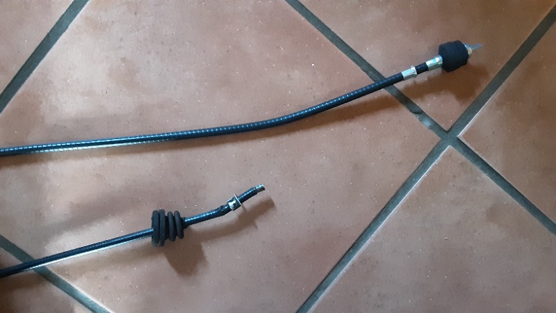

Hallo an die Hobby 600 Gemeinde,
Ein Hilferuf !!!!!
Meine Tachowelle ist gerissen,wir wollen nach Süddeutschland!!
Hobby 600 Bj93 2.5l TD
Kann ich zur Not auch ohne Tache fahren ??
Habe zwar ein Ersatzteil , das hat aber oben kein Schraubgewinde sondern einen Kunststoffstecker.
Wie kriege ich die Welle am Getriebe raus ??(Frage um eventuellen Ölverlust.)

19 Sep. 2020 10:32Hallo Ingrid und Andreas,petscheu schrieb: Kann ich zur Not auch ohne Tache fahren ??
ja, wenn Ihr ein Navi habt. Dann könnt Ihr die GPS Messung zur Geschwindigkeitsanzeige nutzen.
Ja, das ist richtig. Die Tachowelle ist an der Anzeigeeinheit nur gesteckt.Habe zwar ein Ersatzteil , das hat aber oben kein Schraubgewinde sondern einen Kunststoffstecker.
Da sitzt seitlich eine Spezialschraube mit SW13. Diese rausdrehen und Tachowelle nach oben rausziehen. Da läuft kein Öl aus. Bei der Montage erst an der Anzeigeeinheit verbinden und dann unten einsetzen. Eventuell Rad (aufgebockt) etwas drehen, bis Welle schnäbelt. Dann Schraube wieder rein.Wie kriege ich die Welle am Getriebe raus ??

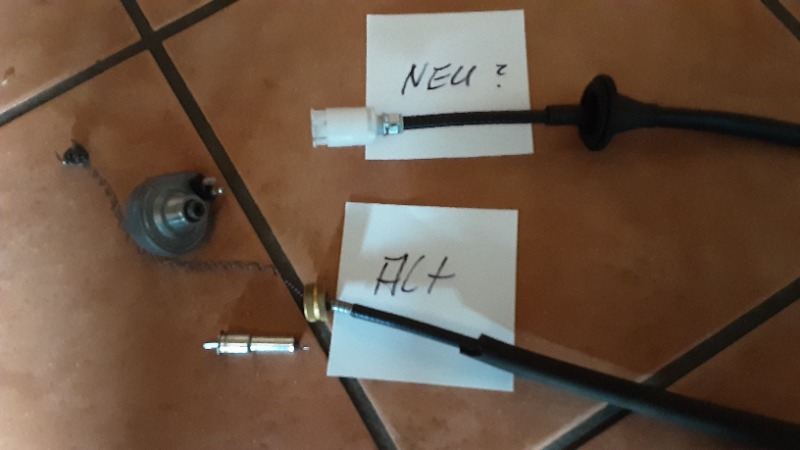

Re: Tachowelle
19 Sep. 2020 12:47
ich habs grade geschnallt,nachdem ich die Tachoeinheit ausgebaut habe.
Es ist noch ein Zwischenstück (VDO Geber) vom Tempomat eingebaut der die Überwurfmutter zum Anschluß hat.
Ich denke ich muß den Anschluß selbst bauen.(Noch ne Welle kaufen und oben ändern.)
Tachowellenreparatur Kit !!!
Gibt es sowas ??
Gruß Ingrid und Andreas
PS: Tempomat funktioniert doch ohne Wellenanschluß sowieso Nicht ??
