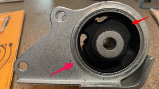

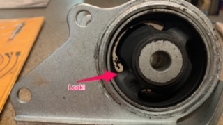

ich habe das problem, dass es trotz neuer motor- und getriebelagerung beim lastwechsel ruckt als wäre das getriebelager ausgerissen.
( nicht immer aber in verschiedenen fahrsituationen)
die einbaulage ist so, dass es in motor-kipprichtung spiel hat.. Ist das bei euch auch so?
mich stört es wenn das so arbeitet .. Ich werde das lager auspressen und verdreht montieren.
hat jemand erfahrungen damit?

bei den Motor und getriebelagern habe ichauch schonmal welche mit weicheren Gummis gehabt. Hatte dann nach relativ kurzer Zeit andere von AA eingebaut. Die waren härter.

AA ist Augustin?.. .. ich hab gerade das lager von FeBi drin und ein neues auf dem tisch .. das hab ich jetzt verdreht eingepresst ..
mal sehen ob und wie lange das hält ..
