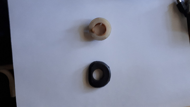

habe ein ähnliches Problem, dachte zuerst der Wischermotor ist hinüber.
Jedoch nach der Demontage von dem Wischermotor stellte ich fest das dass Gestänge klemmt.
Wischergestänge zerlegt und geschmiert io. Jedoch auf der Fahrerseite waren die Lagerung fest, diese zerlegt und gereinigt neu geschmiert io.
Mein Problem ist nun dass der Abdeckring Hartplastik defekt ist und der untere ebenfals da wo die Welle aus dem Scheibenrahmen kommt.
Hat irgendwer eine Ahnung wo ich diese besorgen kann?
Danke Gruss Raffi

Re: Scheibenwischer wischt nicht ...
31 Mai 2021 10:31
Hallo Raffi,
wenn du diese Teile meinst schicke mir eine PN mit deiner Adresse.
Gruß Gerd
09 Juni 2021 12:56
Hallo Gerd,
genau diese Teile meine ich :)
Habe diese mir nun aus dem E-Bay ersteigert aus einem Schlachtfahrzeug.
Vielen Dank Gruss Raffi
