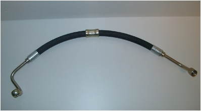

Hi  bei  mir  ist  die Druckleitung der Servolenkung undicht geworden, Ducato 290  Baujahr 1992 2,5 TD 95 PS. Weis  jemand  wo  ich  Ersatzteile  für  Servolenkung bekomme ?
Würde  mich über INFOS  freuen . Wollen unseren Hobby 600 komplett Sanieren und nach 2 Jahren Fahrpause  wieder voll loslegen .

meinst du den?

bzw. Axel Augustin oder italo-fahrzeugteile. den kriegst du problemlos noch.

Hallo und  Danke  hab mit Augustin telefoniert  die  meinten  das  wäre  das  richtige  Teil . Habs bestellt  und  hoffe  das  es  passt . Bei  mir  ist an der  Stelle  eine Rohrleitung verbaut. Wir  werden  sehen . Nochmals vielen Dank .
