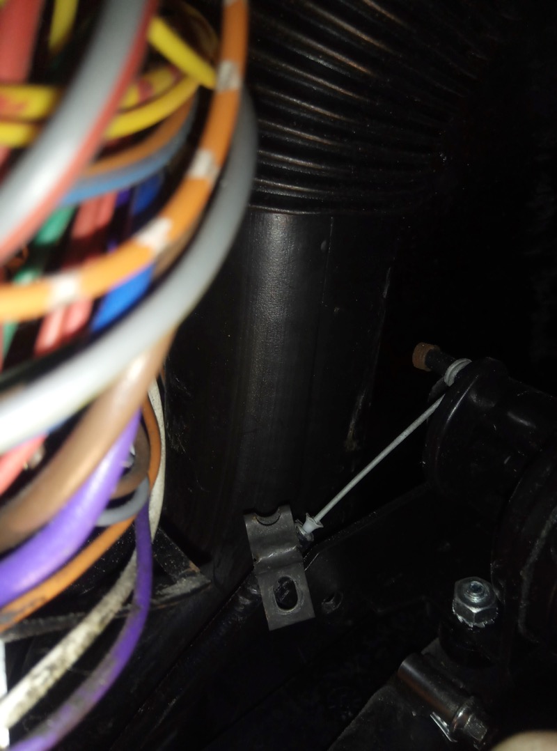

Hallo, nachdem wir jetzt rund 3000 km zurückgelegt haben, ist bei der letzten Fahrt die Heizung im Führerhaus ausgestiegen- es wurde einfach kein bisschen mehr warm. Habe jetzt die Ursache rausgefunden: der Bowdenzug hat sich am Ventil gelöst, das kann man von unten sehen- aber dran kommt man nicht- jetzt meine Frage an die Erfahrenen hier: Bleibt da nur der komplette Ausbau des Armaturenbrettes incl. Scheibenwischergestänge, oder hat jemand noch einen Tip?

nein, Da kommst Du so dran. Ich würde allerdings den Beifahrersitz samt Konsole ausbauen. Dann kannst Du besser liegen.

So, die Reparatur ist gelungen, danke nochmal für den Tip!, der war Gold Wert! Der Bowdenzug wird am Regler mit so einer Federstahlklemme verschraubt- die Schraube war weg, hab sie sogar noch gefunden- allerdings jetzt eine etwas stärkere eingeschraubt. Es geht wieder wunderbar!
Ich hatte allerdings schon vorher mal die 3 Kunststoffknöpfe der Schieberegler am Heizbedienelement abgezogen, um dahinterzuschauen- jetzt krieg ich die Knöpfe nicht mehr drauf- gibts da einen Kniff? Warm machen, werden die dann etwas geschmeidiger? ich müsste so fest drücken, ich hab Angst, dass was kaputtgeht.
Ein paar Bilder anbei: Unter der Verkleidung alles wie neu!
