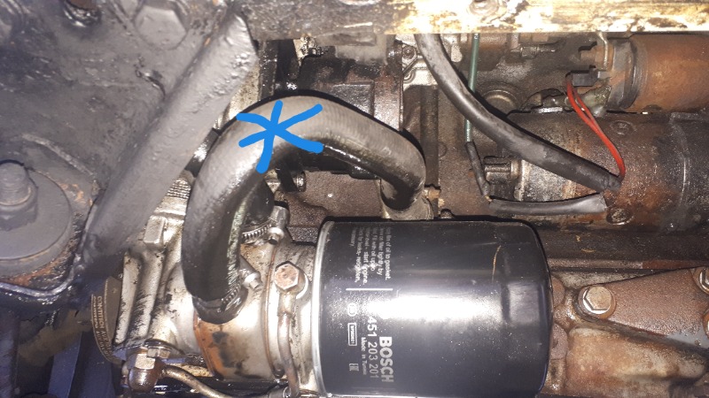

Hallo zusammen,zuerst einmal eine schöne Adventszeit euch allen. Ich möchte zwei siffende Schläuche erneuern, finde sie aber nirgends. Hat von euch jemand eine Idee, wo es die gibt?Sie sind direkt am Ölfilter, siehe Foto (den zeeiten dahinter sieht man schlecht). viele Grüße aus Koblenz,

das sind die Schläuche 98433731 und 98433732 (siehe ePER )
Schau mal bei ebay und hier

herzlichen Dank! Ok, dann führen die Schläuche Kühlerflüssigkeit zur Ölkühlung? Das war mir nicht klar. Das heißt das abtropfende Öl kommt von anderer Stelle. Ich sollte mal die Lecks suchen...
Mal schauen, was der TÜV die Tage sagt.
