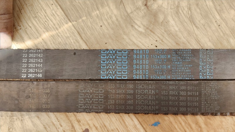

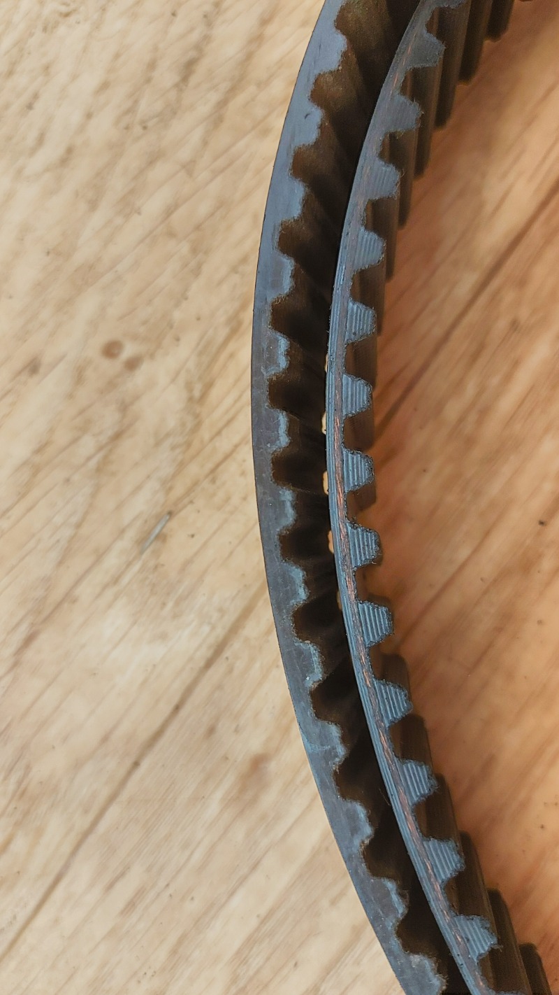

wer an seinem Hobby 600 einen Zahnriemenwechsel plant, sollte sich bei der Bestellung im Klaren sein, welcher Zahnriemen bei ihm verbaut ist. Dabei kommt es nicht auf die 153 Zähne an, sondern auf die Form der Zähne. Es gibt nämlich flache und hohe Zähne.
Aus Erfahrung kann ich Euch sagen, dass die hohen Zähne nicht auf einen Motor für flache Zähne passen.
Bei Axel Augustin weiß man übrigens, dass es da zwei verschiedene Sorten gibt. Die Ausführung Dayco 94151 hat flache Zähne, Dayco 94810 hat hohe Zähne.

Man bekommt den falschen Zahnriemen gar nicht drauf. Also muss die Werkstatt schon den richtigen bestellen.
