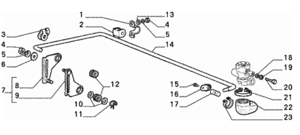

26 Juli 2023 10:06Hallo (Vorname ist mir gerade entfallen!),Es fehlt eine Buchse/Hülse, die an den Halter der Regelstange gehört
schau mal in den Ersatzteilkatalog
Dort findest Du eine Explosionszeichnung mit den Teilenummern. Ich habe aber wenig Hoffnung, dass Du damit etwas bekommst. Ich befürchte, Du must improvisieren.

Gibt es evtl. eine Zeichnung mit den Abmessungen? Bei fehlen die Teile ganz, ich habe jemanden mit einer Drehbank, jedoch wäre es schön, eine Hilfestellung geben zu können.
