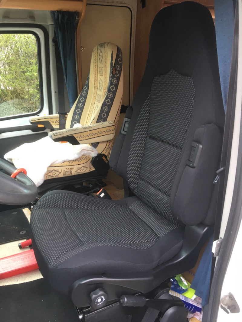

Die in unserem Hobby 650 FSE verbauten Sitze von Isri wurden bzw. werden ausgetauscht.
Der Fahrersitz wurde gegen den Sportscraftsitz 10.1 ( sehr bequem mit Lordoseneinstellung ) ausgetauscht.
Passte OHNE Adapterschienen….Anmerkung : Die vorgebohrten Löcher am Sitz, mit Gewinde, sind nicht so pralle und sollten mit einem M8 Gewindeschneider nachgeschnitten werden….die alten Schrauben konnte ich wieder benutzen.
Tatsächlich bin ich jetzt um 4 cm weiter runter ! Ihr erinnert Euch an meine Bedenken und Fragen mit dem Sitzkasten etc.
Am günstigsten sind diese Sitze momentan bei Camperforum Münsterland……Fracht, bis vor die Tür,
nur 29,90€ !
nur 29,90€ !

Ich vergaß !
Dieser Sitz 10.1 von Sportscraft paßt ohne Adapterschiene…..Wie es mit den 6.1 bis 9.1 aussieht,
entzieht sich meiner Kenntnis. Nach Aussage des Händlers, wohl nur mit Adapter !
Grüße Nils
