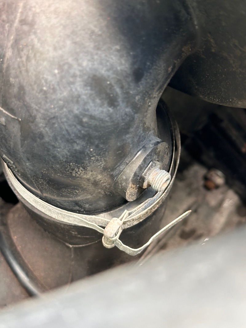

Hallo ihr lieben.
Ich habe heute das Kühlsystem gereinigt, neues Thermostat profilaktisch verbaut und dann fiel mir dabei ein Gewinde das am ende des Luftfiltergehäuse steht. Ich merkte einen Luftstoßmals der Motor lief aus dem Gewinde. Konstant. Meine Vermutung ist dass daran vielleicht der Sensor angeschraubt wird der die Luftqualität misst also erkennt ob Luftfilter verstopft ist? Leider konnte ich keinen Kabel oder ähnliches entdecken.
Vielleicht was jemand wozu das sein soll? Ich habe es im übrigen mit Isolierband verschlossen.
Neuer Luftfilter von J&R ist bestellt.

Hallo. Das ist ein 92 PS Turbodiesel mit 2,5 Liter.
ich vermute das diese Öffnung irgendwas mit der Anzeige von Verschmutzung des Luftfilters zu tun haben muss. Aber wie gesagt, keine Stecker, kein Kabel vorhanden-nix.

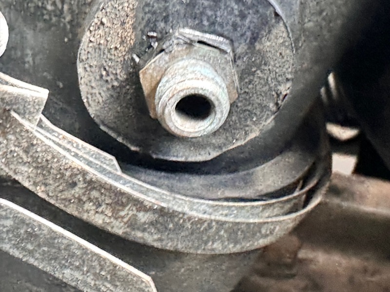

Hallo Schorschi,
ich denke auch, dass es der Sensor für die Luftansaugung (verschmutzter Luftfilter). Bei mir gehen ein schwarzes und ein orangefarbenes Kabel ab. Das orange Kabel ändert dann (etwas weiter Richtung Innenraum) die Farbe in orange/schwarz.
Gruß Daniel
Gruß Daniel
