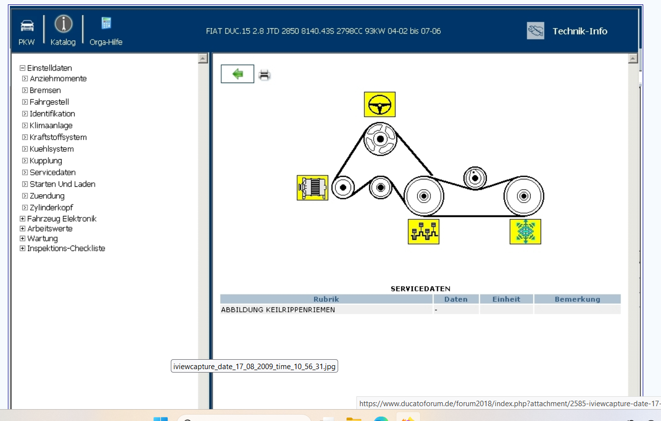

Noch eine Ergänzung.
Hier ist klar der Riemenlauf ersichtlich.
Ein Wechsel ist ohne Bühne oder Grube kaum zu machen.
Gruss Klaus
-Jazzer2004-
