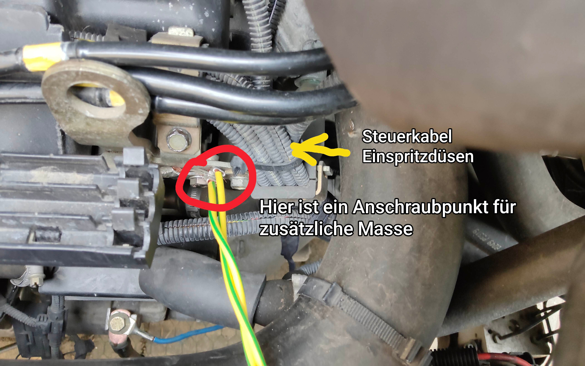

P.S. Inzwischen habe ich ein zusätzliches Massekabel vom Anlasser zum Getriebegehäuse gelegt.
Eine längere Fahrt gab es seither jedoch nicht.

nach mehreren unliebsamen Erfahrungen mit der Elektrik im letzten Jahr habe ich mich jetzt ans Werk gemacht. Zumindest soweit es ohne Hebebühne bzw. unters kriechen möglich war.
Verkabelung der Einspritzdüsen
Die Kabel im Bereich der Stecker werden brüchig, was zu Fehlermeldung bzw. Fehlfunktion führt.
Für etwa 30 € gibt es eine konfektionierten Rep.Satz.
Da die Steuerleitungen im Original farblich unterschiedlich sind, ist der Austausch in gut einer Std. erledigt.
Ersetzt wird nur das letzte Kabelstück mit dem Stecker.

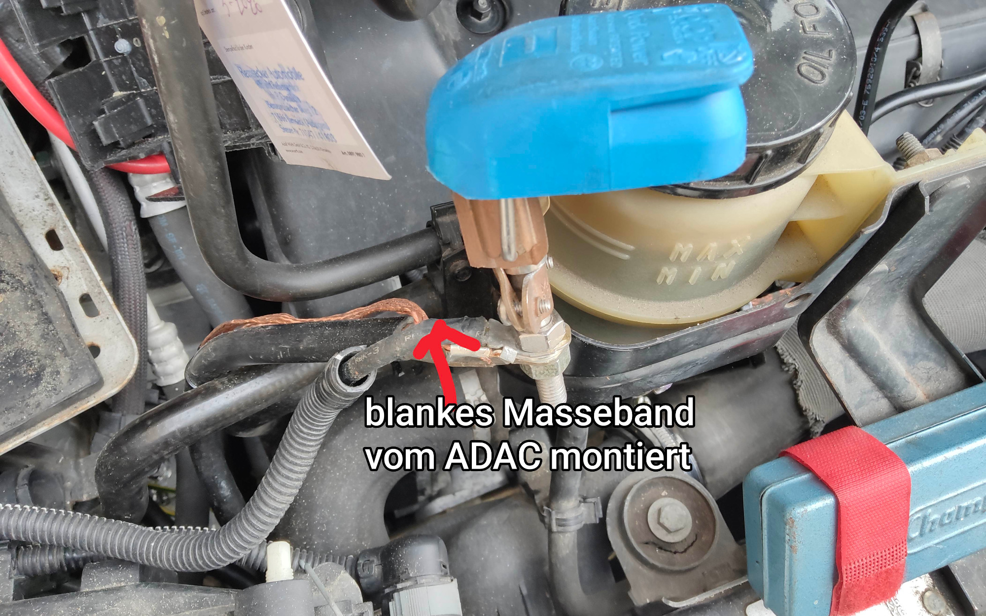

Nachdem der ADAC mittels Masseband die Weiterfahrt ermöglicht hat, habe ich jetzt
die Massenpunkte am Originalkabel überarbeitet. Leider ist da schlecht hinzukommen, daher habe ich mich entschlossen zum Masseverteiler (ca 20 Kabel) im Motorraum vorne links ein zusätzliches Kabel (2x4qmm) zu legen.

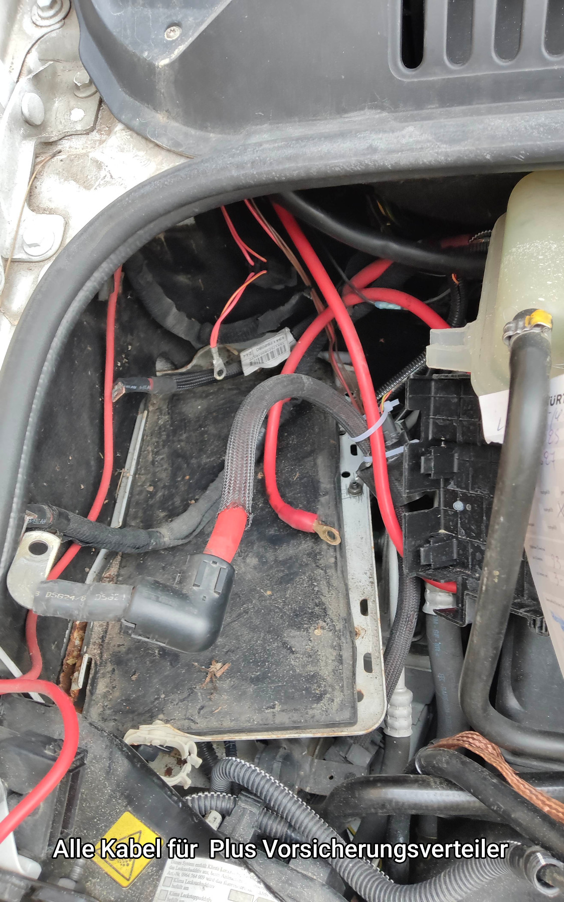

Batterie Pluspol

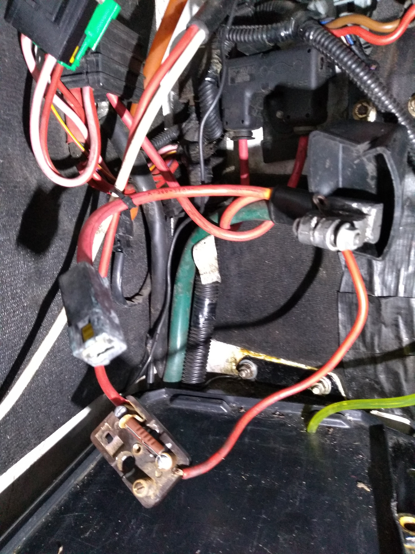

Durch einen Montagefehler bei der Masseaktion war eine der Sicherungen am Verteiler an der Batterie durchgegangen.
Die Demontage brachte nach 22 Jahren doch einiges an Korrosion zum Vorschein.
Seitens Fiat gibt's die Sicherungen nicht einzeln.
Der Verteiler kostet um die 100 €.
Ich habe mir die Sicherungen besorgt und den Rest gereinigt.
Der Anschluss der Kabel ist sehr fummelig, da diese tw. ziemlich kurz sind und die Montage nur bei eingebauter Batterie möglich ist.
Jetzt hoffe ich, mal ein Weilchen mit dem Stromnetz Ruhe zu haben

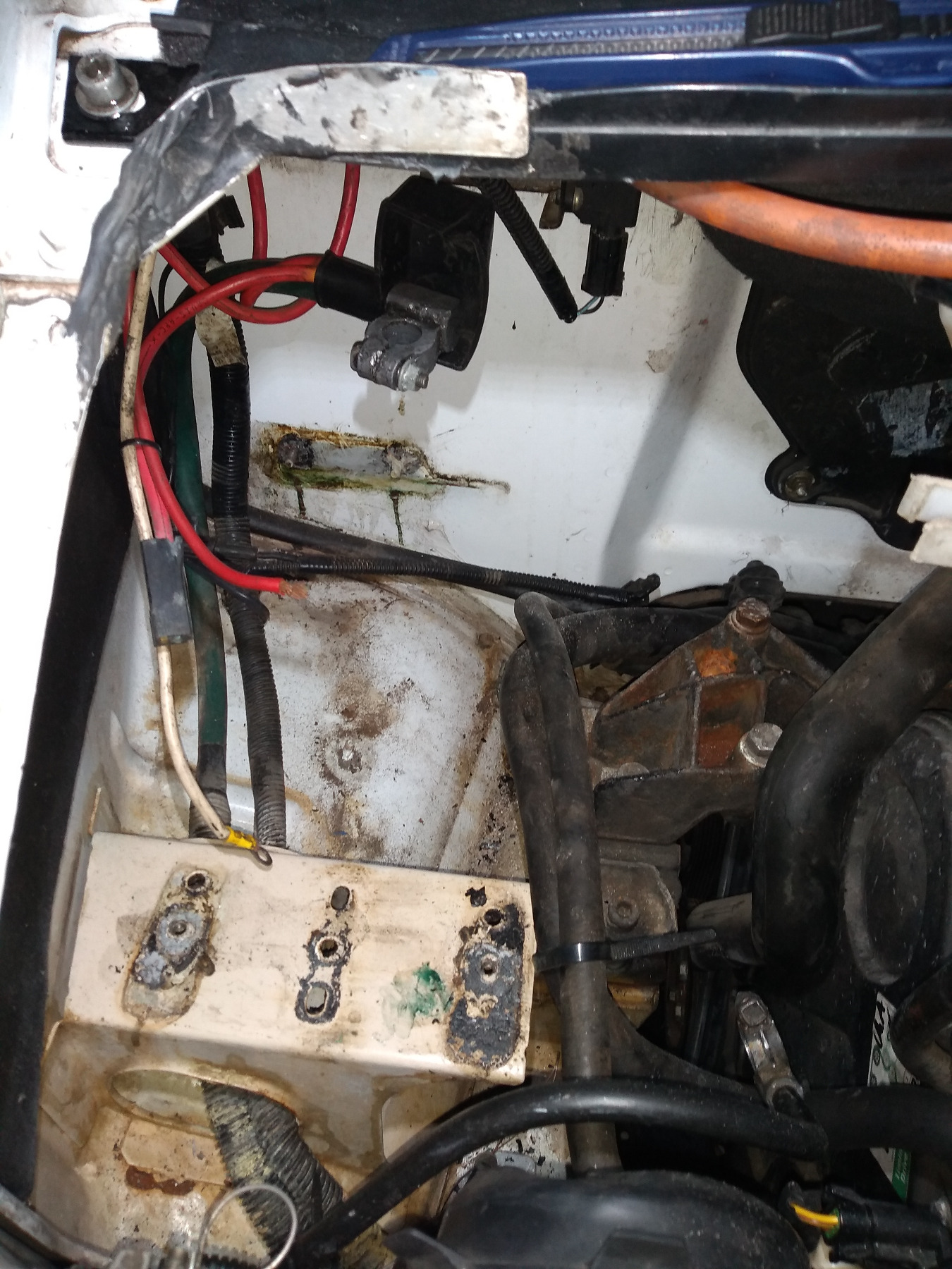

da ist ja noch einer mit dem Kabelsalat im Batteriebereich und einer schlechten vergammelten Masseanbindung.
Darf ich, ohne zu maulen und alles besser zu wissen, anmerken, daß 2x2,5qmm etwa 3mm Durchmesser (wie im Bild 3 gezeigt) sind. Das Massekabel unter dem linken Scheinwerfer ist doch mindestens 7-8mm im Durchmesser (ohne die Ummantelung gemessen).
Ich hab wirklich den Scheinwerfer ausgebaut und die anschlußpunkte blank gemacht, und dann als Ersatz ein selbstgebastelteltes 30qmm Kabel eingebaut.
Mit Polfett montiert, wie Daniel schon erwähnte, sollte das dann eine längere Zeit halten.
Viel Erfolg mit diesem leidigen Thema, und so schaut das bei meinem Vorgängermodell aus - daher leide ich mit....

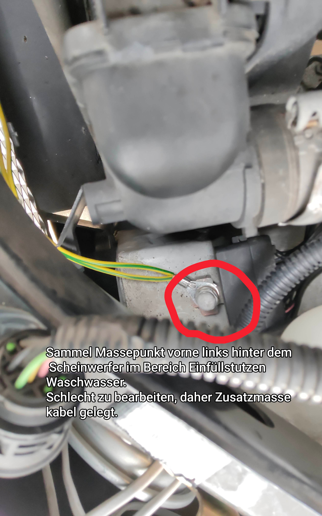

Hallo Michael,
Nur zur Erläuterung:
Der Sammelpunkt vorne links wurde so gut es ging gereinigt.
Als Ergänzung gabs 2 x 4 qmm wie auf dem Foto.
Lg klaus
