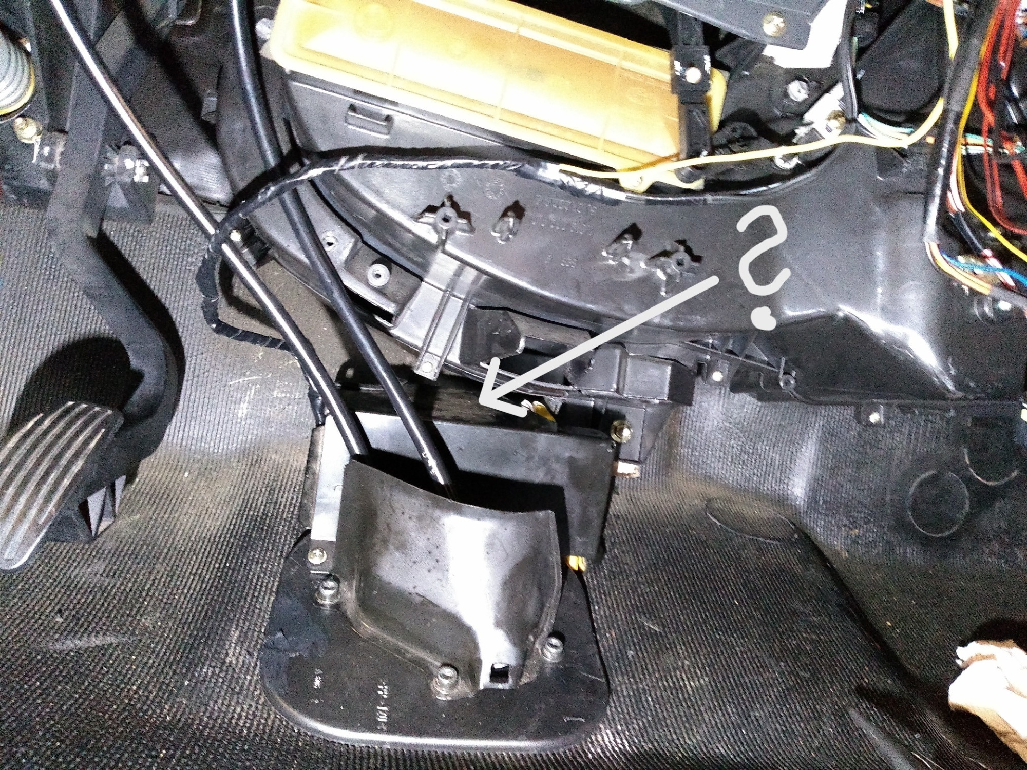

Servus und Hallo zusammen,
liebe Freund des Hobby600 der 2. Generation. Ich habe ein Verständnisfrage zu einem Steuergerät in meinem 97er Hobby600/600 mit Peugeot-Triebwerk.
Beim Neuverkabeln meines Subwoofers und des DAB-Radios bin ich beim Durchführen des Kabelbaums hinter den Schaltseilen aunter einer Blechverkleidung auf ein Aibagsteuergerät gestoßen, obwohl in meinen Wohnkoffer (Baujahr des Triebkopfes 02/1996) gar keine Airbags verbaut sind.
Meine holder Schatz schaut in Ihr Schlauhandynetz und ließt mir was von "Steuerung für Licht und Verbraucher beim Hobby600 wird ein Steuergerät 5WK42810 benutzt". Da das ,meiner Befürchtung aufgrund der texlichen Gestaltung rechtgebend, vom KI-Heini kam, hatte ich zunächst abgewunken. ABER, die Ummantelung der Kabel von den Kabeln zu den Steuergerätsteckern ist die gleiche, wie sie beim CBC, beim BCB und beim Kühlschrankanschluß verwendet wurde.
In meiner "Reparatuanleitung" ist auf den Schaltplänen von dem Ding nichts zu sehen. Daher mal die frage in die Runde: Weiß einer von Euch, ob das Ding irgendwas macht oder wirklich von Hobby umprogramiert eine ander Funkkion hat?
Diese KI bringt mich ins Rudern, obwohl ich dem Krempel eigentlich nicht viel zutraue. Aber ich habe zu dem Thema keine Ahnung, und daher frage ich lieber, bevor ich was kaputt mache.
Anbei ein Bild des Typenschildes und eins vom Einbauort.
Viele Grüße aus dem Allgäu
Euer Michael

Hallo Peugeot-Michi,
könnte es sein, dass dein Triebkopf seinerzeit mit Airbag lieferbar war ?
Ich will hier nicht zu sehr spekulieren, aber zuweilen passiert es, dass Besitzern (oder unseriösen Autohändlern) nach den Auslösen des Airbags (z.B. Bagatellunfall) der Ersatz zu teuer war und das Lenkrad einfach mit der Prallplatte eines Modells ohne Airbag bestückt wurde.
Die OBD Technik war damals noch nicht so weit verbreitet, denn sogar verpflichtend, dass so etwas sofort zu erkennen oder festzustellen war.
Bei späteren und den ganz neuen Modellen kann die Airbagfunktion mittels des OBD ausgelesen werden.
Leider ist auch dies nicht völlig sicher, da Spitzbuben für diese Fzg. "Placebos" zu wenig € entwickelt haben, die dem System das Vorhandensein des Airbages vorgaukeln können.
Vielleicht schaust Du mal in deinen Unterlagen oder hier in der Prospekthistorie, ob es damals schon als Mehrausstattung den Airbag bei Peugeot gab.
Gruss Klaus
Jazzer2004
Gruss Klaus
Jazzer2004

Hallo euchalle,
Folgens meine recherche geht es um einen steuergerat für gurten spanners.
Teie nr. 1321119080 Fiat, auch lieferbahr bei Augustin.
Gr. Johannes
Gr. Johannes

Hallo vanderlaan50, hallo jazzer2004...
...hallo Johannes, hallo Klaus - wie´s Euch lieber ist.
(ich antworte der Vollständigkeit auch beiden extrig)
Das dieses Steuergerät, wenn übergaupt, was mit einem Gurtstraffer-System zu tun haben könnte, war so einer der Gedanken.
Dem gehe ich mal nächste Woche nach, bevor ich die restlichen Verkleidungen der Fahrenkabiene zusammen baue.
Ein Airbag-System war in dem Peugeot-Triebkopf von mir nicht verbaut.
Die Herstellung bei Peugeot/Fiat war 04/1996 und die Auslieferung bei Hobby war dann erst 05/1997. Und in den Original-Unterlagen hab ich kein AirBag-Wunsch-Feld gefunden.
FAZIT: ich schau mal unten an der Gurtrolle nach, ob da auch ein Kabel ankommt - das wäre dann der "Gurtstraffer".
VIELEN DANK EUCH BEIDEN - das hilft weiter, Danke.
Grüße aus dem Allgäu - ich schicke Bilder wenn ich die verkleidung aufgemacht habe
Euer Michael
Euer Michael

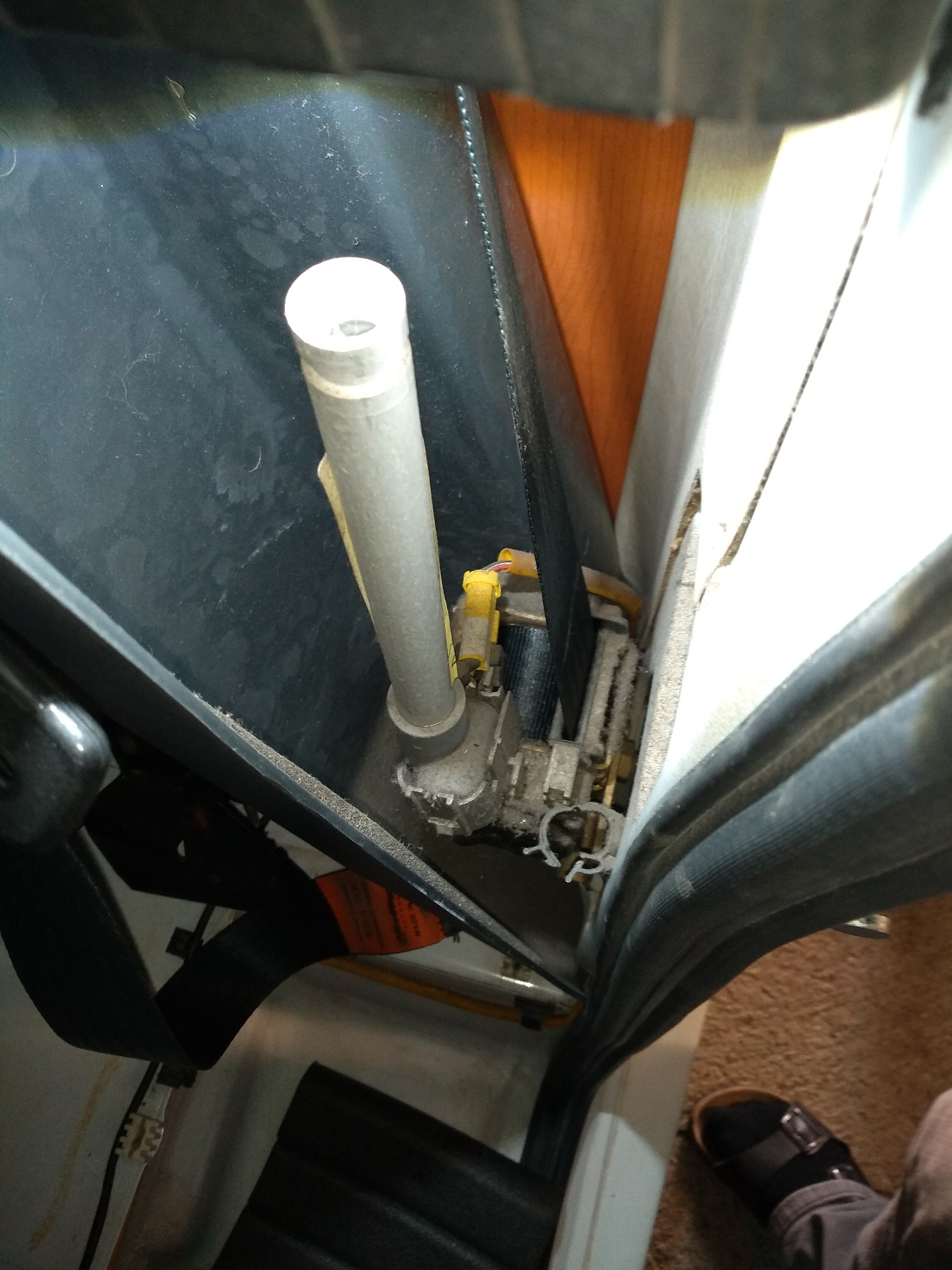

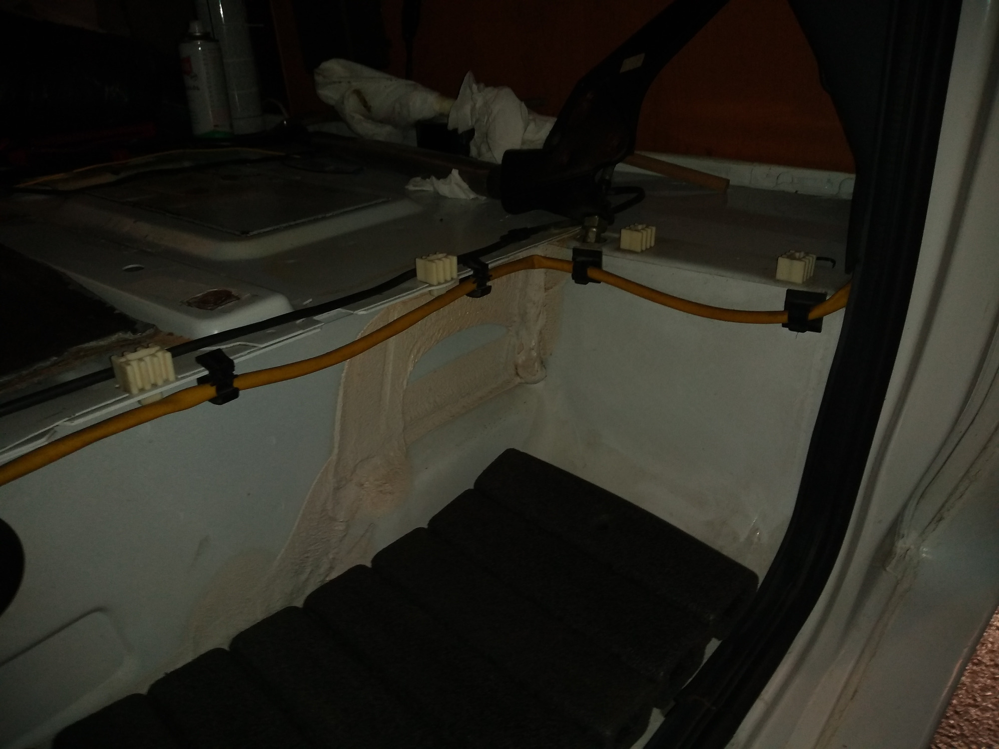

Re: Elektrik - 5WK42810?? Airbagsteuergerät im 97er Hobby?
14 März 2026 12:45
Hallo Johannes, hallo Klaus,
nochmals vielen Dank für die Hinweise - ich hab`s gefunden.
Es gibt jeweils ein Kabelbaum nach rechts und einen nach links zu den Gurtaufrollern. Dort ist ein Gurtstraffersystem angeschlossen.
Somit verwendet PSA/FIAT das Airbagsteuergerät zur Auslösung der Gurtspanner bei einem Aufprall.
Das sind die gelbummantelten Kabelbäume unter der Fußraummatte entlang der Trittstufen zu den B-Säulen.
Ich hnge 2 Bilder an zum Verständnis.
Viele Grüße Euer Mich ael
