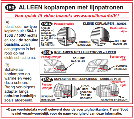

Liebe Freunde, für unsere Reise nach England müssen die Scheinwerfer abgeklebt werden, da dort Linksverkehr herrscht. Kann mir jemand sagen, wie man die Scheinwerfer am besten abklebt?

Hallo Wilfried, ich habe die Eurolites-Aufkleber bereits gekauft, aber für den Fiat Ducato von 1988 ist die Anbringung nicht genau beschrieben. Laut Diagramm 150 B müsste ich die linke Seite der Lampe abkleben; da wir dort aber links fahren, erscheint mir das seltsam.

02 Juni 2026 11:26Genauso würde ich es auch machen! Entlang der schrägen Basislinie!saviemeke post=49377 userid=1452Laut Diagramm 150 B müsste ich die linke Seite der Lampe abkleben; .....
