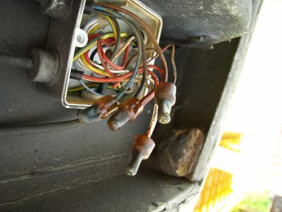

, Totalausfall der Positionsleuten hinten und vorne auf der linken Seite , kommt kein Strom bei den Lampen an , da sich im Heckbereich am Unterboden zwei Verteilerdosen befinden habe ich diese geöffnet und es kamm mir reichlich verrostetes Wasser entgegen , die Dichtung der Dose scheint nicht mehr zu funktionieren .
Nun zu meinem Problem , weiß jemand wo ich die abgebildeten Kabelschuhe (oder so )bekomme oder wie die sich nennen , möchte die Verbinder nämlich alle nachsetzten und dafür diese Klemmen wieder benutzen da teilweise 5 Kabel in eine Verbindung muß .
Oder hat jemand eine andere Idee ?

Hallo Kurt,ich halte von dieser Art der Verkabelung am KFZ garnichts.Was du da abgebildet hast ist eine Aufputzverteilerdose mit kleinen Chinamann-Verbindern.Fachgerecht würdest du im Nutzfahrzeugersatzteilhandel bedient werden.Es gibt dort wasserdichte Verteilerkästen in verschiedenen Ausfürungen und du hast nie wieder Ärger mit Wasser in der Bordelektrik. Gruß Dieter

Das habe ich mir auch schon gedacht das das alles murks ist , scheint aber alles original Hobby Bj.98 zu sein , werde mich kümmern müssen

das macht aber nicht nur Hobby so. Habe ich schon öfters gesehen. Aber wie Dieter schon schrieb, solltest Du Nägel mit Köpfen machen und was Vernünftiges einbauen.
Ich kann Dir Verbindungsdosen aus dem Anhängerbau empfehlen. Da sind meist Klemmleisten drin. Mit Endhülsen hast Du dann ordentliche Verbindungen und gleichzeitig auch noch Messpunkte.

Es ist vollbracht , war nee ganz schöne fummelei , die Verteilerdosen in IP65 und die Verbindungen mit Doliklemmen verschraubt .Zusätzlich die Durchführungen mit Sikaflex nachgedichtet.
Die alte Dose war eine IP54 Dose (Deckelbezeichnung) die Dichtung war weg .
Die Verbinder auf meinem Bild heißen übrigends Quetsch-Endverbinder .
