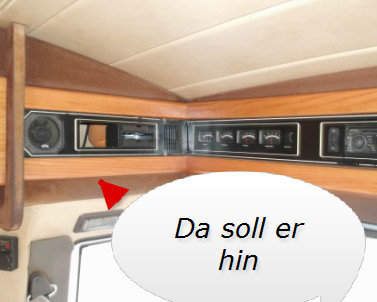

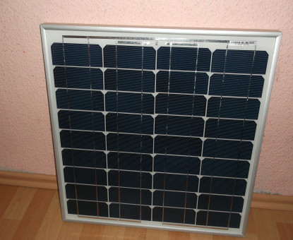

Hallo liebe Gemeinde,
da ich den ganzen Abend auf dem Parkplatz der Uni Licht anhabe und der Heizungslüfter auch die ganze Nacht läuft, ist meine Bordbatterie am Ende der Woche immer ziemlich mau. Das möchte ich jetzt ändern, indem ich ein 50W Solarmodul auf das Dach baue (habe diesbezüglich von "Buddymobil" schon einen klasse Tip bekommen). Also zunächst möchte ich eine zweite Batterie unter dem Fahrersitz dazustellen, schön + an + und - an -, damit ich nicht aufeinmal 24V anliegen habe. Dann wollte ich das Steuergerät dort einbauen, wo die Kasettenfächer auf der Fahrerseite sind, und dann an die Bordbatterie.
Habt Ihr Erfahrungen damit wie heiß so ein Steuergerät wird, ob der von mir angedachte Platz sinnvol ist und kann ich mit dem selben Steuergerät auch die Fahrzeugbatterie laden?
Wäre für Anregungen und Erfahrungen sehr dankbar
Natürlich stelle ich über alles Bilder rein.
Dirk

Hallo Manni,
ja da war ich schon drauf gekommen. Aber da steht nichts was mir in meinem Fall und für meine Fragen wirklich weiter helfen könnte.
Unter Solarmodul hauptsächslich meine Enträge (7), egal ob Titel oder im Text
Unter Solar hauptsächlich meine Einträge (5), unter Titel
Unter Solar im Text 60 Einträge hauptsächlich nicht über meine Fragen

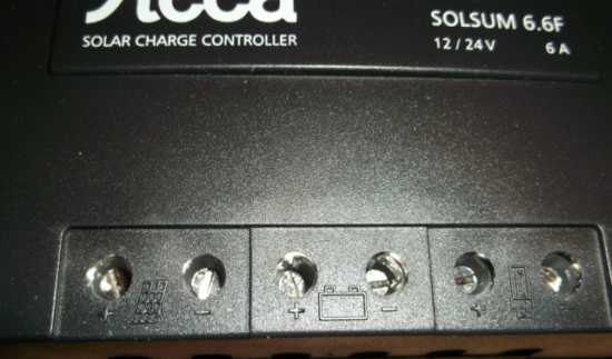

Was ich noch herausgefunden habe ist, das ich ein Steuergerät für nur eine Batterie habe und einen Verbraucher.
Habe die Bilder mal mit reingestellt.
Dirk

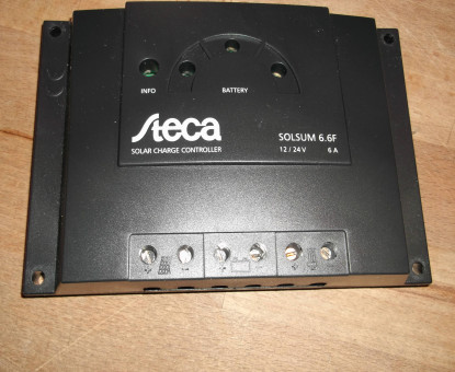

Hallo Dirk,
Du kannst die Suche nur auf das Forum beschränken und dann findest Du schon die passenden Einträge.
Zu Deinem Regler. Du hast Dir ja bestimmt die Bedienungsanleitung durchgelesen. Da steht zum Punkt Montage u.a.:
...und Verbraucher brauchst Du nicht anschließen.Montieren Sie den Regler auf nicht brennbarem Untergrund an der Wand (Beton) in aufrechter Stellung. Halten Sie einen Mindestabstand von 10 cm zu darunter- und darüberliegenden Gegenständen ein, um eine ungehinderte Luftzirkulation zu garantieren. Befestigen Sie den Solarladeregler möglichst nahe bei der Batterie (Sicherheitsabstand mindestens 30 cm).

danke für den Tip, das ist dann schon etwas kompakter. Ich bau die Anlage jetzt erstmal ein und tue das genau mit Bildern dokumentieren.

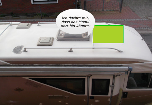

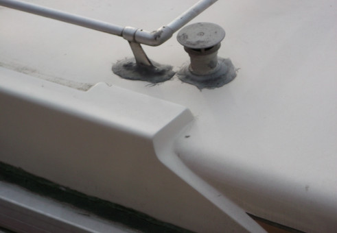

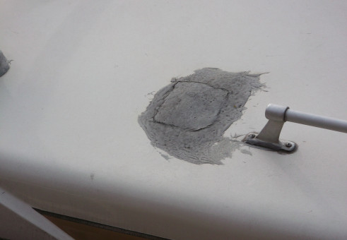

in den letzten Wochen habe ich das Forum nach vielen Dingen durchsucht, die ich an unserer Berta noch erledigen muss (Schweibenwischerlager, Heizungsgebläse, etc. pp.). Da darf ich noch gehörig nachlegen, um auf euren Stand zu kommen.

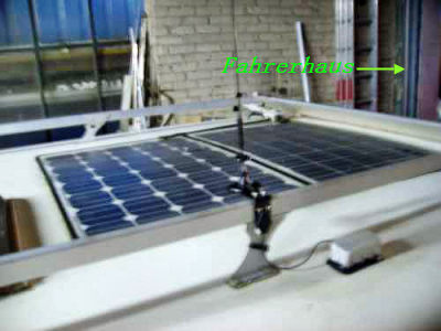

Ich habe von unserem Dach mal einige Bilkder eingestellt. Sehr gut ist zu erkennen, warum wir Feuchtigkeit im Innenraum haben. Da gibt es jede Menge zum Abdichten.
Habe auch mal versucht einzuzeichnen, wo ich das Modul installieren wollte. Vielleicht könnt ihr Euch das ja mal anschauen und Eure Meinung dazu abgeben.
Vielen Dank für Eure Unterstüzung.

Hallo Dirk,
die Position des Moduls ist im Grunde egal. Wichtiger ist, wo Du die Leitungsdurchführung montierst. Die Leitungen sollten schon im Bereich der B-Säule an der Fahrerseite runterkommen. Oft wird der Bereich hinter der Lautsprecherblende über der Fahrertür benutzt.
Die Panele würde ich bei Dir an der Galerie befestigen. Dann werden sie ausreichend gekühlt und verursachen keine weiteren Klebestellen.
Aber ich meine, Manni hat mal Bilder von seiner Anlage eingestellt. Da musst Du mal suchen.

Hallo Dirk :1563:
du solltest erstmal Bilder einstellen, über deine Platzmöglichkeiten, im Sitzkasten, unter dem Sitz oder wo du noch Platz hättest. :2144:
Auf keinen Fall würde ich dir raten den Solarregler an die angegebenen Stelle zu setzen. :bindagegen:
Da du mindestens vier Kabel am Regler anschliessen must, wird es dir schwer fallen an die Batterie zu kommen. :2172:
Im dem Sitzkasten ist die beste Möglichkeit,da du unter dem Teppich die Kabel verlegen kannst. Aber wie gesagt, stelle erst einmal Bilder ein.
Bitte auch ein Bild über eine grössere Dachfläche.

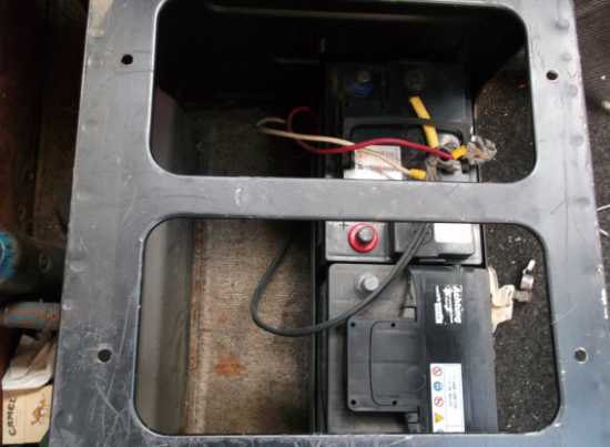

Der Styropor muss noch trocknen, Sicherungskasten ist noch nicht da, also habe ich heute weiter an der Solaranlage gearbeitet und vorher die Sitze ausgebaut, die ich ja tauschen möchte.
@ Horst, vielen Dank für Deine Hinweise. Ich habe dennoch entschlossen den Regler oben in die Galerie zu setzen.
Zunächst habe ich eine zweite gute Batterie hinzugefügt (aus dem Modeo - war fast neu) und habe jetzt 100 AH.

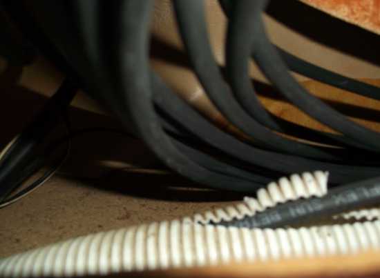

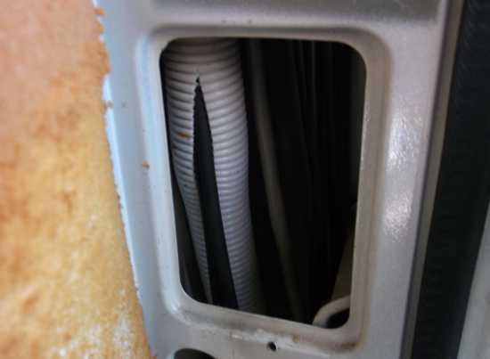

Das Verlegen der Kabel von der Galerie nach unten war schon schwieriger. Ich habe da bestimmt eine dreiviertel Stunde rumgedocktert und bin nicht vorangekommen. Dann habe ich Franzi gerufen und habe gesagt, dass Sie mit ihren kleinen Händen das doch bestimmt viel besser hinbekommt. Franzi hat genau 1 min. probiert und dann gesagt das es so nichts wird. Was das da denn für ein Kabelrohr wäre? Wusste ich natürlich nicht. Also sagte sie, du hast doch im ganzen Haus beim neuverlegen der Kabel Leerrohre mit verlegt damit du nochmal was nachinstallieren kannst. Warum nimmst du das nicht. Also ich würde da ein Loch reinschneiden und die Kabel da durch stecken.
Kennt ihr diesen Film Jumanji, wo der kleine Junge der halb ein Affe geworden ist eine Axt aus dem Schuppen holen soll, und die Axt die neben dem Schuppen steht nehmen will um den Schuppen aufzubrechen. Als er merkt, da er ja schon eine Axt hat, diesen Gesichtsausdruck - den hatte ich!!
Von da an gings leicht. 10 min. und die Kabel waren unten. Sauber unter dem Teppich verlegt, gemeinsam mit den Kabeln von der Batterie.
Die Kabel sind jetzt vorinstalliert. Für den Dachdurchgang habe ich mir vom Händler so einen spezielles schwarzes Teil besorgt, mit dem man absolut dicht Kabel durch das Dach führen kann. Kostet aber € 20.-. Soweit bin ich aber noch nicht.
Durchführung in der Gallerie
Im Holm wieder heraus kommend
Befestigte Batterien mit den vorgehaltenen Kabeln

12 Juni 2012 14:16Moin Dirk,hobby51 schrieb: Zunächst habe ich eine zweite gute Batterie hinzugefügt (aus dem Modeo - war fast neu) und habe jetzt 100 AH.
Du bedenks schon, dass man nur Batterien gleicher Type, gleicher Größe und gleichen Alters zusammenschalten soll, weil sonst Ausgleichsströme fließen. ... und denk an die Sicherungen!
