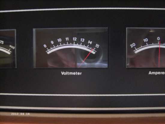

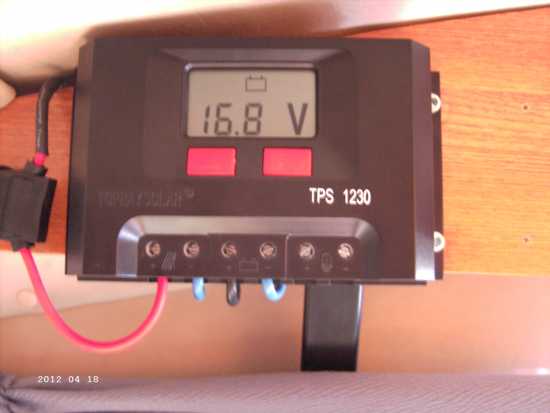

ich habe an meinem Hobby 600 das Problem,
das die Spannung vom Ladegerät viel zu hoch ist.
Das Voltmeter am BCC steht bei Anschluß von Landstrom
auf knapp 15V also fast bis zum Anschlag. Der Solarregler
und das Multimeter zeigen sogar eine Spannung von 16,8 Volt an.

Re: Aw: Spannung vom Ladegerät zu hoch
18 Apr. 2012 18:59 - 18 Apr. 2012 19:00Hallo Günther,Honda schrieb: Kann man die Spannung irgendwo einstellen?
schau mal hier: Hobby 600 - Laderegelung auf Platine V5 einstellen
