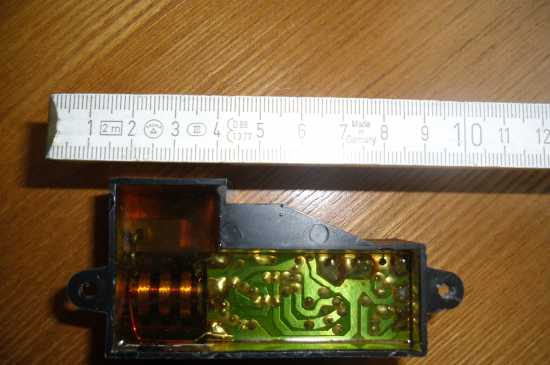

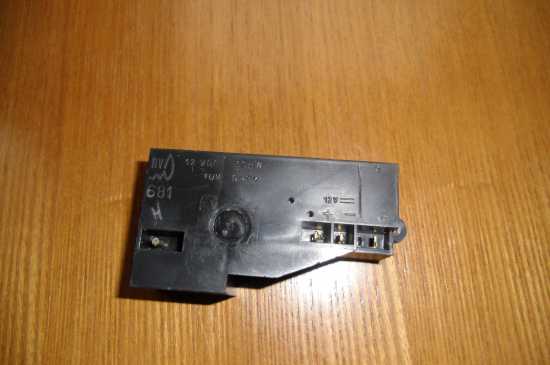

hier ein paar Bilder
Das ist die alte Zündbox:
Vorderseite:
Rückseite:

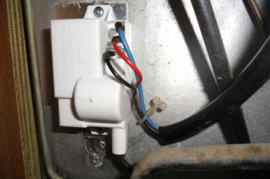

neue Zündbox an Kühlschrankrückwand montiert
Vorderseite:
Rückseite:
