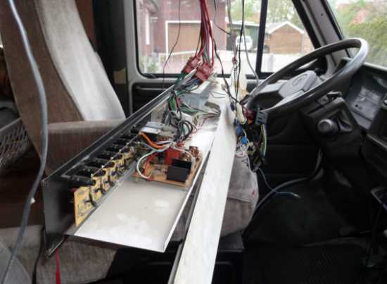

Moin Moin zusammen!
Ich warte gerade darauf, dass der Spachtel für die Lackiervorbereitungen hart wird, und dachte dabei, dass ich doch mal nachsehen kann, warum der Kühlschrank nicht über Strom läuft.
Habe also die Panele, und die weiße Verkleidung abgebaut, so dass alles gut zugänglich offen liegt.
Nach dem Messen der Kühlschrankkontakte viel mir auf, dass kein Strom ankommt. Da der Kühlschrank nicht wie alles anderen Verbraucher vom Hauptschalter aus gesteuert wird, bin ich auf die Suche gegangen, warum kein Strom ankommt.
Der Steckschalter auf der Platine gibt für den Kühlschrank keinen Strom. Alle anderen i.o. Da sind dann noch vier Wicklungen mit je einer kleinen Feder. Wenn ich den Kontakt der zweiten von rechts nach links rüberdrücke, also gegen die Federkraft, dann habe ich Strom anliegen.
Meine Frage: Könnte ich etwas dazwischen legen und den Kontakt ständig rüberdrücken, oder fängt es dann irgendwann an zu brennen? Die Sicherung ist ja hinter dieser Wicklung.
Vielen Dank für eine Hilfe!

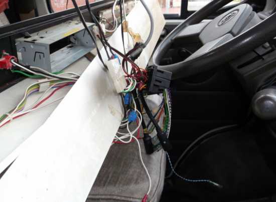

also heute morgen war die Batterie wieder genügend geladen, um den Motor zu starten.
UNFASSBAR, das Lämpfchen unter der Sicherung ging an und der Kühlschrank funktioniert auf 12V.
Für die elektronische Gaszündung, musste ich Licht 1 anschalten, und der Schalter blinkte auftragsgemäß. Gas funktioniert auch.
220V auch.
Dann kann ich die Panele ja wieder einbauen. Nachfolgend noch ein paar Bilder davon. Sollte ich vor dem Einbau vielleicht etwas machen? was eine Verbesserung in irgendeine Richtung hervorrufen würde oder eine Wartungsarbeit erledigen?
Vielen Dank für Deine Hilfe.
220V auch.
