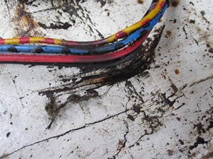

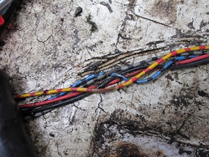

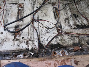

Heute habe ich, mit meinem Sohn, ein neues Kabel für die hinteren Leuchten gebaut.
Nachdem wir den Kabinenboden verzogen hatte, wurden wir von den losen Drähte was unten ging schockiert.
Wir haben die Drähte, die an der rechten A-Säule gingen, verschoben, um die linken A-Säule. Dort haben wir die Drähte an einem neuen Kabel, das an die hinteren Lichter ausgehen verbunden ist.

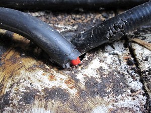

Wir fanden auch ein bisschen gefährlich Basteln, einer der früheren Besitzer.
Die 6mm2 Kabel von der Batterie ohne Schutz durch die Stahl-Boden ...
