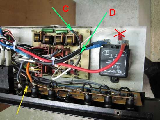

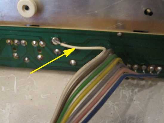

Beim Erstellen der Victron Bleu power charger, Ich stieß auf ein paar lose Kabel.
Wer kann mir sagen wo dies verbunden werden soll....
Ich dachte, dies weiß bis die Masse musste, Aber wenn ich ihn an Masse binden, gibt es ein Widerstand zu rauchen...
Und die rot weißen, woher kommt das auf angeschlossenen??
Und die Weissen ist massa, stimt dass ?

beim ersten Bild hätte ich auch gesagt: Weiß ist Masse.
Beim zweiten Bild kann ich Dir leider nicht helfen, da ich nicht erkennen kann, um was es sich handelt. Vielleicht kannst Du mal einen größeren Bildausschnitt einstellen.

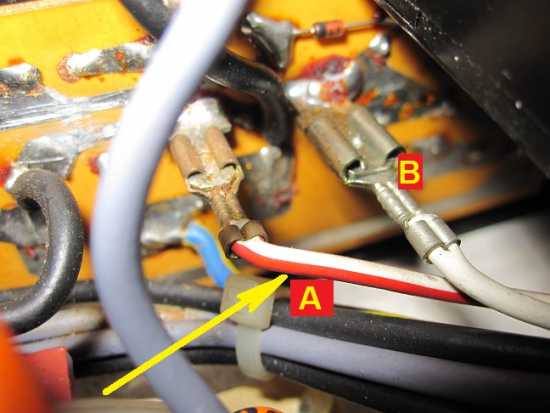

die Anschlüsse im zweiten Bild sind für die Uhr. Dort hast Du einmal einen 12V Anschluß und einmal einen 1,5V Anschluß. Bei mir ist die Klemme "A" nicht belegt; auf "B" liegt der Plus von meiner 12V Uhr. Den Minus kann ich auf meinen Bildern leider nicht erkennen. Er muss aber auch nach Plan auch auf der Platine sein.

"B" ist +12V sagst Du? Ich war der Meinung das die Weisse -12V war....sollte ich noch einmal messen...
Viel wurde In der Vergangenheit in der Installation geändert.
Bei mir ist die Uhr auf (C) und (D) (in der Vergangenheit eine Digitaluhr erbaut :blush: )sind dass die alten radio Verbindungen ?
Und ich habe die Masse für die Cyrix im Zusammenhang mit einer anderen Masse gemacht.

10 Sep. 2013 10:34Hallo Gerald,saviemeke schrieb: "B" ist +12V sagst Du? Ich war der Meinung das die Weisse -12V war....sollte ich noch einmal messen...
bei den Anschlußleitungen kannst Du Recht haben. Da würde ich auch sagen: die weiße Leitung ist Minus und rot/weiß ist plus. Ich habe aber die Anschlüsse auf der Platine gemeint.
C und D sind die original Radioanschlüsse. Dort kannst Du auch die Masse abgreifen (oder S1/3 -SA12 bzw. SB6)

Hallo Gerald,
Ich weis nicht, ob es noch aktuell ist.
Habe gerade mein Bcc auseinander. Das weisse Kabel (Bild 1) kommt vom Lichtschalter und geht an die Beleuchtung der Uhr (+). Minus geht an Masse (auch ein weises Kabel.
