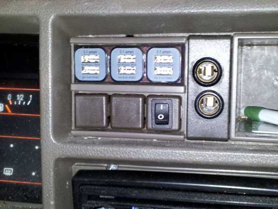

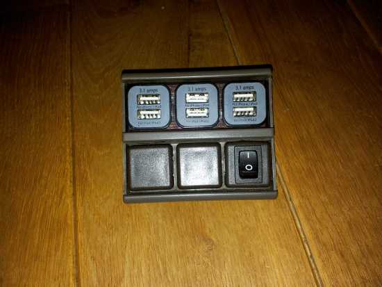

Ich habe eine Usb-Steckdosenleiste gebaut im Dashboard.
Das 12V Netzteil kommt aus der Wohnmobil-Batterie und ist umschaltbar, ein- und ausschalten.

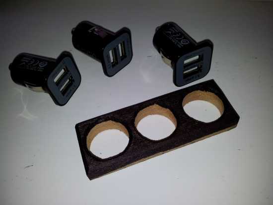

Ich habe drei USB-Anschlüsse an DX gekauft.
usb steckdose

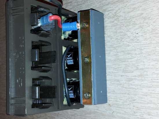

Diesein geklebt ich in einer kleinen Platine, wo ich drei Löcher von 22 mm gebohrt haben.
Die plus Polen benutze ich einen Plastik Cube isoliert.
Und fertig war ich.
usb steckdose
Und fertig war ich.
