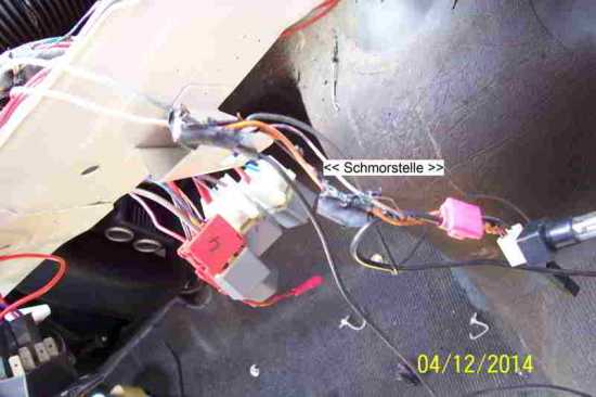

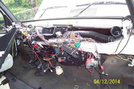

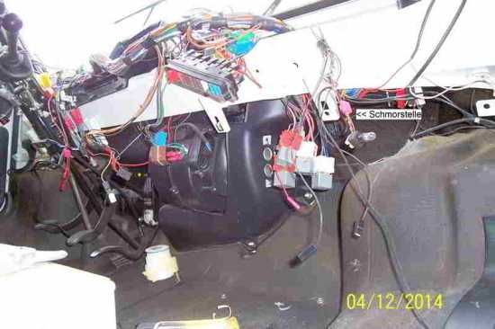

hatte bei der ersten Ausfahrt (PXE Hauptversammlung in Königswinter) beim Starten von zu Hause, plötzlich eine dicke Rauchwolke im Fahrzeug. :2172:
Hatte ein neues Radio eingebaut und genauso angeschlossen wie das alte. :daumen2:
Habe alles ausprobiert (im Stillstand) und das Radio hat funktioniert.
Beim Starten kam plötzlich eine Rauchwolke aus dem Handschuhfach und der Luftdüse.
Habe sofort das Radio wieder ausgebaut und bin dann gestartet.
Auf dem Nachhauseweg haben wir beim Reiseopa auf seiner Ranch vorbei geschaut. :laugh: :bindafuer:
Zur Zeit sieht es so aus. :2172:
Vermutlich bestand ein Masseproblem am Radio. :bahnhof:
Habe mittlerweile die verschmorten Kabel erneuert und werde wieder an den Zusammenbau gehen.
