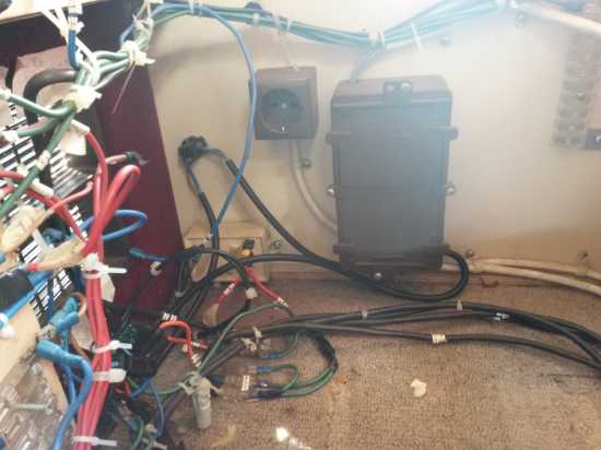

Siehst du oben das kleine Kästchen ein schalter mit Blau/Braune Leitung? Damit kann ich Kühlschrank ein/ausschalten, denke das ist die Hauptschaltung.

"coupleur separateur de batteries" klingt nach Batteriekoppler. Aber wann koppelt er? Normalerweise wird das Trennrelais über den D+ der Lichtmaschine geschaltet. Es gibt auch Trennrelais, die bei bestimmten Spannungswerten schalten.
Auf der Ladeplatine sitzen übrigens auch noch die Relais für den Kühlschrank und den Hauptschalter. Wo sind die denn jetzt bei Dir?
Da hat einer ganz schon umgebaut. Du kannst nur versuchen es nach zu vollziehen und Dir einen eigenen Schaltplan zeichnen. ... oder alles raus reißen und neu machen!
Ja genau, ich habe keine Lade- und Steuerplatine. Ich kann mir vorstellen das es früher auch Versionen gab ohne die Platinen? Oder ist das Unsinn? Keine Ahnung. Ich habe zwar ein anders Kästchen: siehst du ganz linksunten das kleine weisse Kästchen mit die 2 rote Leitungen? Das ist ein Scheiber "coupleur separateur de batteries". Ja ja, ich weiss es auch nicht, aber klinkt irgendwie das es nutzlich sein kann. Ich denke das hat die Relais funktion irgendwie.

hast Du Dir die Original-Bilder im Fotokatalog mal angesehen? Ich vermisse bei Dir die Lade-und Steuerplatine. Auf dieser Platine ist u.a. auch das Trennrelais für die Verbindung der beiden Batterien beim Fahren.
Ich habe es Dir im Schaltplan mal gekennzeichnet. Das grüne ist die Schalterplatine und das rote sehe ich bei Dir nicht.
Um irgendein Grund hat man die Schaltung zwischen Batterie 1 und 2 unterbrochen, man sieht auf das Bild hier das die 2 linker Sicherungshalter das die nicht angeschlossen sind. Und jetzt bin ich nicht sicher ob die Batterie 2 geladen oder überhaupt benutzt wird.
Na ja, das Ladegerät ist kein Problem. Ich habe es getestet und das funkioniert, es gibt unbelastet ungefähr 15V Gleichspannung. Aber es war nicht angeschlossen, und ich habe angefangen erst mal die + und - Leitungen zu suchen. Und da entdeckte ich das Farbzirkus un die Rest weisst du jetzt auch ;-)

Ladegerät war nicht angeschlossen und habe ich herausgenommen um bessere Foto's zu machen. Aber dies ist mein Ladegerät. Ausserdem hab ich auch noch ein Bild mit der Name von der Platine (heisst das so?) wo die Sicherungen und Schaltknopfe plaziert sind. Es ist ein "Cramer ag 021". Vielleicht hat jemand auch dieser?

da wird Dir wohl niemand helfen können, da niemand das selbe hat. Es ist nämlich nicht original. Schau mal im Fotokatalog zur Aufbau-Elektrik . Dort findest Du reichlich Fotos zum Original-Zustand. Bei den Downloads findest Du die passenden Original-Schaltpläne.
Auf Deinen Bilder vermisse ich aber das Ladegerät. Was ist da bei Dir verbaut?
Problem was ich habe ist das ich glaube das die Haushalt Batterie nicht geladen wird, aber ich denke auch das das wieder repariert werden kann. Ich kann schon etwas basteln, aber um dieses Farbzirkus ganz zu analysieren habe ich die Kenntnis nicht. Ich hoffe es gibt jemand die das selbe hat wie ich und mir ein paar Foto's schicken kann wie es fabriziert ist.
