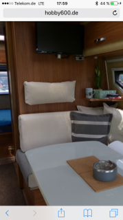

Ich habe mir erfreulicherweise einen Hobby 600 aus dem Jahre 1987 gekauft. Nun geht es an die Restauration. Anfangen möchte ich mit den Wänden, Decken und der Holzverkleidung.
Ich möchte nun gerne die Wände und ggf. auch die Decke verändern. Zurzeit ist noch die standardmäßige Verkleidung von damals vorzufinden. Welche Möglichkeiten habt ihr dort genutzt um die Wand ggf. zu verschönern? Kann man eine bestimmte Holzverkleidung wählen oder welche Möglichkeiten gibt es?
Außerdem würde ich gerne die Holzflächen innen neu lackieren. Wie habt ihr das gemacht und welchen Lack habt ihr verwendet?
Würde mich sehr über Antworten freuen!

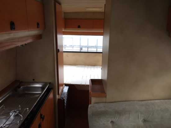

ich habe mir deine spärlichen Bilder angeschaut und frage mich warum du dir so viel Arbeit aufhalsen willst. :1435:
Sind die Innenwände so schlecht das du die unbedingt runterreissen willst? Ich kann dir raten reinige die Innenwände erst mal gründlich. Wir haben mit Rasierschaum sehr viel Dreck und Nikotin runter gekriegt dann holst du dir das "Breff" aus dem Supermarkt und wäscht die Innenwände ab und du wirst sehen die sehen wieder wie neu aus. :daumen2:
Vielleicht mußt du das ganze nochmal widerholen. Ist aber einfacher als alles runterzureissen was wirklich keinen Spaß macht.
Die Herd Abdeckplatten kannst du dir im Baumarkt auf Maß zuschneiden lassen und wenn das Klavierband nicht mehr vorhanden ist mit neuem Klavierband befestigen. Auch das Alu Blech( Hitzeschutz) bekommst du im Baumarkt für kleines Geld.
