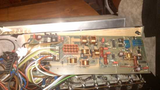

Das Wohnmobil ist ein HOBBY 600
Baujahr 1986
Mein Sohn lebt im Jahr kaufte er sie gibt es vier ans.Jusqu'ici alles gut , kann es in einigen elektrische Probleme begonnen haben , mehr als 220 V , um die Hilfsbatterie aufladen.
Wir Zerlegt und überraschen den ehemaligen Besitzer des Sohnes niveua 15 Pin-Anschluss der Steuerkarte ausgeschnitten und auf die Karte gelötet.
Einige haben désoudé Sohn und ich weiß nicht, wohin sie gehen .
Ich brauche Hilfe bei der Suche auf den Platz von einem jeden der Sohn .
Ich lud einige Schema Hobby Kann es nicht beaucou mich voran es noch nicht die Zahlen der Sohn mit diesem Anschluss
Ich interessiere mich für alle Informationen zu seinem Wohnmobil réparrer
Mit freundlichen Grüßen Martin B :france:

Comme j'ai essaye de vous expliquer, l'ancien propriétaire, du camping-car de mon fils, à coupé les fils qui arrivent sur le connecteur de la carte électronique et il les a soudé directement sur la carte. Certain fils se sont désoudés et je ne sais ou les
resouder.
Je solicite votre aide pour retrouver la place de chaqun des fils.
La carte électronique est un Cramer Hobby 10
Cordialement B Martin

Hallo Martin,
so wie ich das auf dem Foto sehe, ist Euer Hobby 600 von Baujahr 1985. Es müsste sich um den Schaltplan Version 2 handeln. Die Prüfnummer der Anlage sollte zwischen 1014 (gelb) und 2040 (gelb) liegen.
Hier findest Du ein Schaltbild zur Version 2
Nachsatz: Alternativ solltest Du über einen Austausch der kompletten Elektrik nachdenken. Etwa so in der Art, wie in dieser Anleitung von Version 3
