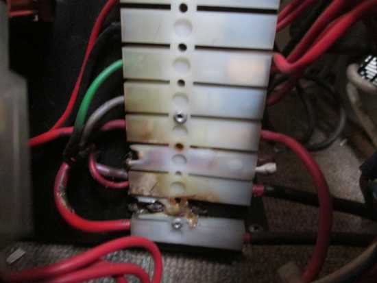

auch ich möchte Dir noch einmal auf die Nerven gehen. Habe folgendes Problem. Hinter dem Ladeblock sieht es aus, als wären ein paar Kabel angekokelt. (siehe Anhang)Was kann hierfür die Ursache sein? Will demnächst die Kabel erneuern, weiß aber nicht,ob das ausreicht. Habe vorsichtshalber erst Mal den Ladebock vom Netz genommen.

Hallo Wolfgang,
das sieht ja richtig nach GLÜCK aus. Die beiden unteren Kabel sind Batterie 1 PLUS und MINUS.
Mögliche Ursachen können sein: a) ein Kurzschluß oder b) eine lose Steckverbindung.
Auf jeden Fall Kontrollieren: Bei den ersten Fahrzeugen hatte Hobby die Leitung der Batterie 1 an der Batterie nicht abgesichert! Sie haben sich da auf den Sicherungsautomaten im BCC verlassen. Nur der Kabelweg bis dahin ist viel zu lang!
Ich baue immer eine 30A Streifensicherung im Motorraum und an der Batterie 2 vor dem Trennrelais ein. Dann ist die Leitung von beiden Seiten geschützt.
