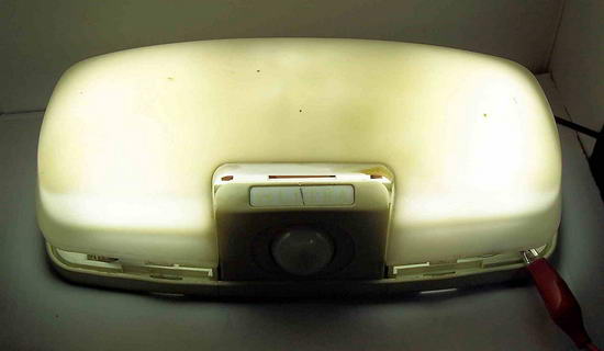

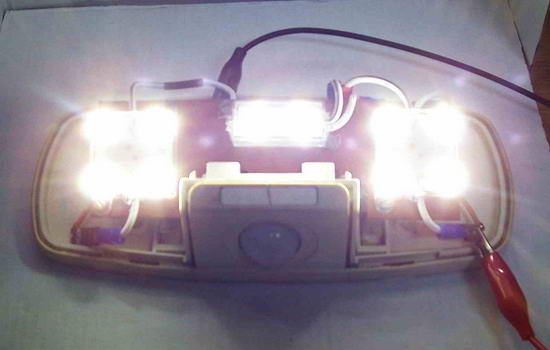

Vor Jahren habe ich mir schon mit LED-Lampen den hohen Stromverbrauch eingeschränkt. Aber mit der Ausbeute war ich nicht zufrieden. Deshalb wurden die Hirnzellen wieder aktiviert und ein bessere Lösung gesucht.
Hier nun meine neue Kreation der Aussenleuchte, die auch mit Bewegungs-Sensor funktionieren soll.

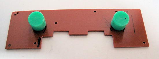

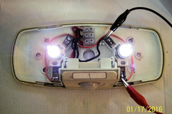

Das Innenleben der Lampe waren 2 Stück 15 Watt Stecklampen mit 15 mm Durchmesser. In den Stecksockel der Lampen habe ich nun aus Kunststoff zwei Bolzen gedreht und schräg abgesägt, um den neuen LED-Lampen eine Richtung auf den Boden zu geben.

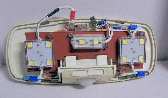

Darauf ist eine Trägerplatte, auch aus Kunststoff, montiert die die LEDs aufnimmt.
Als Spannungsanschluss wurden die vorhandenen Lampenanschlüsse verwendet.
Nach dem Test war ich sehr zufrieden mit der vollen Lichtausbeute und ich hoffe, daß die Lampe, wenn sie wieder anmontiert ist, auch so hell strahlt.
