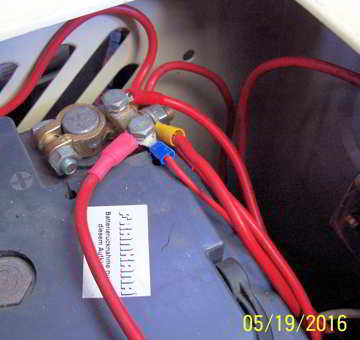

habe endlich mein Votronic Unterspannungsschutzgerät eingebaut.
Da sich mittlerweile am Pluspol die Anschlüsse gehäuft haben, war es notwendig einen neuen Stützpunkt zu montieren.
So sah es vor der Stützpunkt Montage aus.

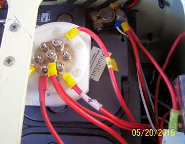

Der Stützpunkt ist eine Eigenkonstruktion von mir.
Danach gibt es mehr Anschlussmöglichkeiten zum klemmen.
Um den Kritikern gleich den Wind aus den Segeln zu nehmen, der Stützpunkt ist mit einer Isolierung nach oben abgedeckt.
Nun war nur noch das Gerät selbst zu montieren.
Ich habe die Seite an der Handbremse gewählt, das schien mir die beste Wahl und der kürzeste Weg der Kabel zur Batterie und dem Schalter.
Die Verkleidung der Handbremse habe ich dementsprechend angepasst.
Die Tests haben alle einwandfrei funktioniert und die Aufbau-Batterie kann nun von der Fahrerseite getrennt werden.
Anhang StützpunktNeu-2.jpg wurde nicht gefunden.
Anhang Stützpunkt1.jpg wurde nicht gefunden.
