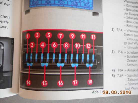

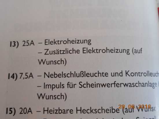

Re: Sicherung Lüftergebläse
28 Juni 2016 09:16

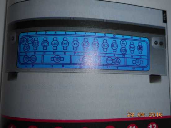

Danke für die Tipps !
ich habe mal intensiev nach meinem Handbuch gesucht und da ist auch eine 25 A
Sicherung angegeben ,wenn dann aber nur mit 15 A abgesichert ist kann das nicht funktionieren . Der Lüfer ist ja in Stufe 1 , 2 , und 3 einwandfrei gelaufen .
Gruß:Franz

Hallo Franz,
der 230er mit Elektroheizung ist was anderes, wir sind vom 600er mit gebäse ausgegangen. :1435:
29 Juni 2016 10:14
hallo Hans !
in der Bedienungsanleitung steht zwar Elektroheizung aber es ist das Lüftungsgebläse.Die Sicherung Nr.13 ist von dem Gebläse und diese wird laut Bedienungsanleitung ja mit 25 A abgesichert , ist so wie es aussieht im Handbuch
falsch beschrieben , ich habe mich da auch etwas gewundert.
Gruß: Franz
Gruß: Franz
