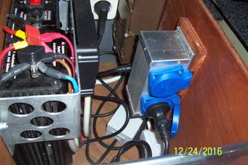

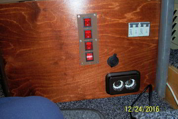

Im Sitzkasten habe ich von aussen schaltbare Steckdosen installiert.
Da die Sitzgruppe als Bett dient, kam ich nicht mehr an die innen installierten Steckdosen, also musste eine neue Konstruktion her.
Die im Handel befindlichen Steckdosen Leisten nicht geeignet waren, habe ich eine eigene Lösung gefunden.
In ein Aluvierkantrohr wurden 4 Loch gebohrt für die Schukodosen.
An dem Rohr wurde ein Schlitz gefräst und auch an dem Sitzkasten, um die Schalter montieren zu können.
Eine geteilte Blende an der Vorderfront ermöglicht die Montage.
Nun kann von aussen jede Steckdose einzeln (beleuchtet) geschaltet werden.
Das ist praktisch, wenn der Boiler, das Ladegerät, oder die UVC-Lampe angeschaltet werden kann.
Auch ist an der Wand eine zusätzliche 12 Volt Steckdose installiert, die separat geschaltet und abgesichert ist.

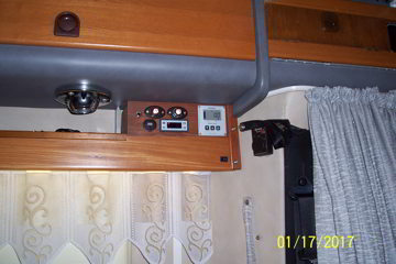

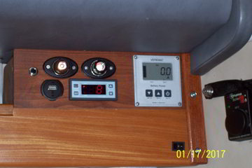

Hallo @ all :drive1:
bei meinem Umbau und Erneuerungen in der Elektrik, habe ich auch die Anzeige des Votronic Batteriecomputers an eine gut sichtbare Stelle verlegt.

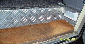

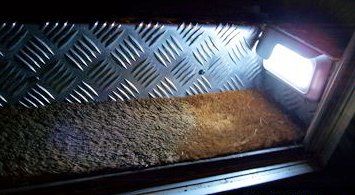

im Zuge meiner Umbaubasteleien habe ich auch für die Sicherheit meiner Frau etwas wichtiges erledigt.
Die Einstiegsstufe lag immer mehr oder weniger im Dunkeln.
Deshalb habe ich eine automatische Beleuchtung angebracht.
Diese Lampe war mit 4 Batterien (6 Volt) betrieben und hat einen Helligkeits und Näherungssensor.
Da an Bord aber 12 Volt zur Verfügung stehen, habe ich einen einstellbaren DC-DC Regler eingebaut und die Spannung auf 6 Volt eingestellt.
Eine Blende an der Lampe soll verhindern, daß bei Bewegung im Innenraum die Lampe ständig eingeschaltet wird.
Funktioniert bestens.
