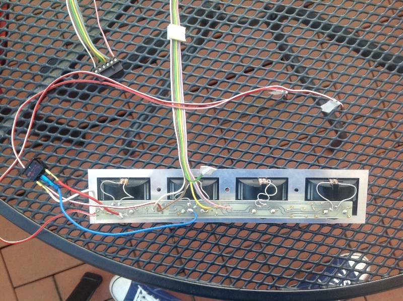

Ich beschäftige mich gerade mit einer total verbastelten Elektrik in meinem Ur-600. Es ist ja wirklich unglaublich, was Unwissenheit alles anrichtet. Nachdem ich nun einen kompletten Tag damit verbracht habe, die ganze zusätzliche und sinnfreie Verdrahtung aus dem Baby rigoros herauszurupfen, habe ich am zweiten Tag die gesamten (Original-) Verbraucher und Kabelbäume durchzumessen und durchzuklingeln. Jetzt gehts an die Wiederherstellung des elektrischen Grundzustandes, weil,eigentlich nix funktioniert. Außer Landstrom, das ist jetzt wieder ordnungsgemäß verdrahtet und abgesichert. Also werde ich das Treffen genießen können.
Nun bin ich am BCC, wo auch diverse "Einbauten" vorgenommen wurden, und beginne mit der Anzeigeeinheit.
Ich habe mal ein Foto gemacht in ausgebautem Zustand. Hat evtl. jemand von Euch auch diese Platine verbaut? Scheint mir ein frühes Exemplar zu sein und nicht mehr original, man beachte das fachgerecht isolierte grüne Kabel.
Diverse kalte Stellen zeigen, dass sich hier schon Profis versucht haben.
Evtl. kann mir ja je,and von Euch den Originalzustand zeigen, dann muss ich es mir nicht mühsam erarbeiten. Einen passenden Schaltplan habe ich noch nicht entdeckt....
Danke Euch schon jetzt
Jochen

Hallo Jochen,
wenn Du ein Bild hochgeladen hast, kannst Du es auch im Beitrag (da wo der Cursor steht) einfügen. Das ist dann etwas übersichtlicher.
Schaltpläne findest Du bei den Downloads Schaltpläne Bj. 1984-1994 . Auf dem BCC steht eine vierstellige Numemr. Danach wählst Du den passenden Schaltplan aus. Vom Baujahr und vom Stecker her sollte es Bei Dir Version 2 sein. Ersatzteile kannst Du vergessen. Ich empfehle immer den Umbau der Elektrik auf moderne Ladetechnik REP | UMBAU DER AUFBAUELEKTRIK BEI DEFEKTER LADE- UND STEUERPLATINE .
Mit solch einem Umbau hast Du das Problem Deiner Anzeigen allerdings nicht gelöst. Im Fotokatalog findest Du verschiedene Bilder der Aufbau-Elektrik . Aber aufpassen. Die Anzeigegeräte der Version 2 und 3 waren etwas kleiner als die nachfolgenden Geräte. Du kannst also nicht einfach eine Platine z.B. der Version 5 einbauen.
