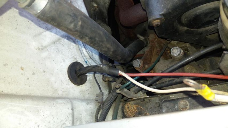

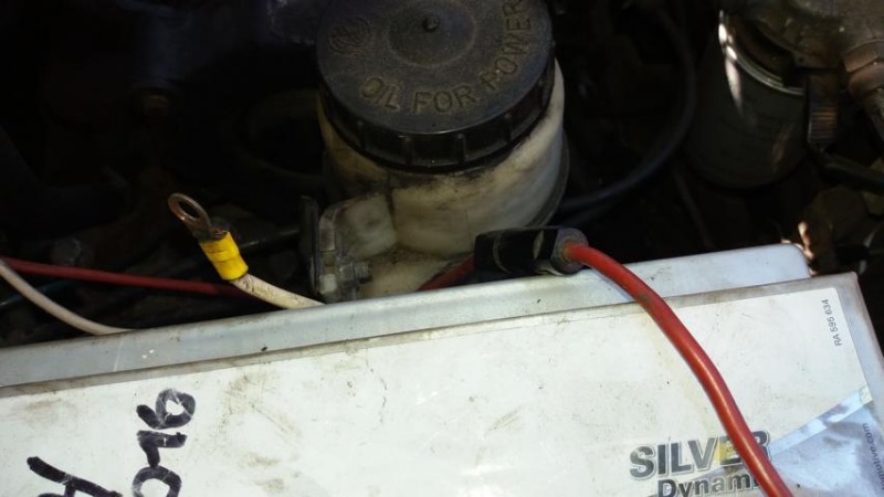

am Sonntag ist mir aufgefallen, dass ein weißes Kabel lose im Motorraum liegt.
Es kommt aus der Durchführung vom Armaturenbrett, parallel zum roten Plusanschlusskabel und dem Antennenkabel.Welche Funktion hat es?
Bei einem anderen Ducato waren dort zwei rote Kabel verlegt. Bei mir ist es ein rotes und ein weißes mit gelber Markierung.
Gehört es ev. zur Aufbauelektrik?
Ist es möglich, dass es nach dem Winterlager nicht wieder an den +Pol angeschlossen wurde..Der Anschluss ist noch blank, als wenn es noch nicht lange unangeschlossen ist.
Ich wage es nicht einfach so es an die Batterie anzuklemmen ohne vorher zu wissen, welche Funktion es hat.
Ich habe das Abklemmen der Batterie für den Winterschlaf leider nicht selbst gemacht und natürlich auch kein Vorher-Foto gemacht.....
Ich hoffe, jemand von euch weiß, was es mit dem Kabel auf sich hat...
Herzliche Grüße
Kirsten

Moin Kirsten,
das sieht aus, wie das Original-Hobby-Kabel zur Aufbaubatterie. Dann wäre die weiße Ader Masse. Das kann man aber auch ausmessen!
