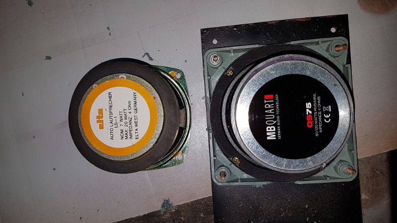

habe heute meine defekten Lautsprecher ausgetauscht, da ich im Forum dazu nichts gefunden habe möchte ich hier meine Erfahrung mitteilen.
Ich habe mir ein Satz "MB QUART Polycone-Mitteltöner Auto Lautsprecher QS75 - 75mm/7,5cm" bestellt.
Technische Daten:
7,5 cm Polycone Mitteltöner
Belastbarkeit: 60 Watt RMS
Belastbarkeit: 120 Watt MAX
Impedanz: 4 Ohm
Frequenzgang: 400 Hz - 5000 Hz
In-Line Kabel-Frequenzweiche
Aluminium-Abedeckgitter
Einbautiefe: 41 mm
Einbauöffnung: 73 mm

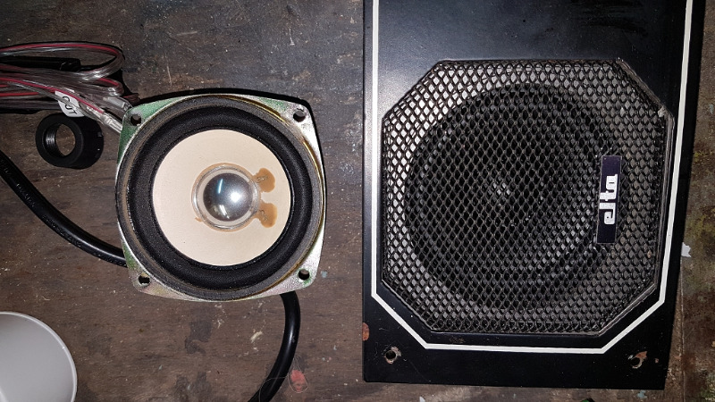

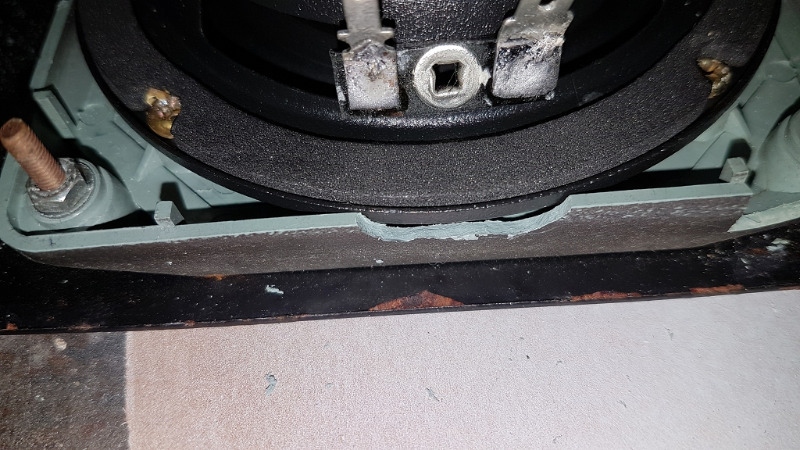

Diese passen vom Lochkreis zu 100% Leider ist der Metallring etwas zu groß. Hier habe ich mit dem Dremel das Kunststoffgehäuse leicht ausgefräst. (nicht mit der Zange sonst reist das Kunststoff ein).

Der linke ist jeweils der Originale.
Der neu sieht eingebaut durch die schwarze Farbe etwas dezenter aus.

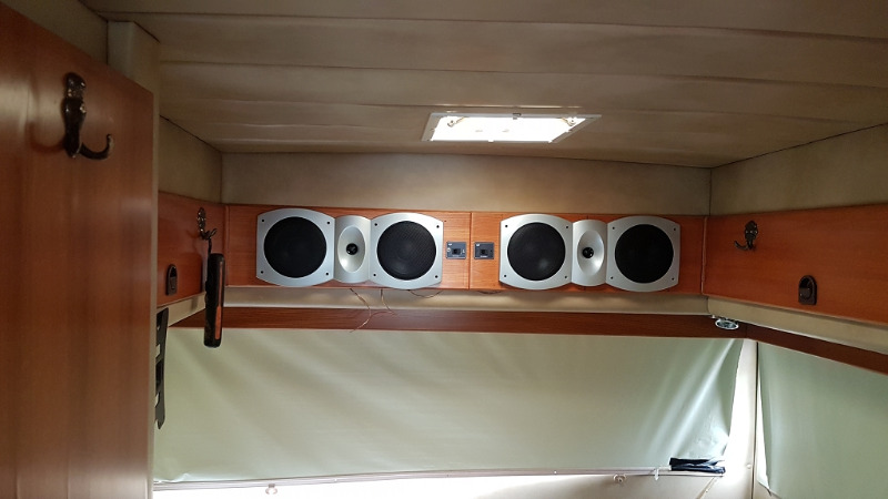

ich habe die QS 100 verbaut. Diese passten ohne Probleme bei mir. Die Lautsprecher sind sehr gut und geradzu für Hörspiele geeignet da sehr gute Sprachverständlichkeit. Mein Set hat allerdings noch Hochtöner dabei. Es ist also ein 2 Wege System. Ich bin ebenfalls sehr zufrieden damit.

Ganz ehrlich das sieht bei mir nicht unoriginal aus (und es waren vorher schon 100er drin) da es wie gesagt eben zwischen den Holz aufliegt. Und schwarze Lautsprecher (mit schwarzem Gitter) auf dem schwarzen Untergrund siehst du erst beim zweiten Mal hinschauen.

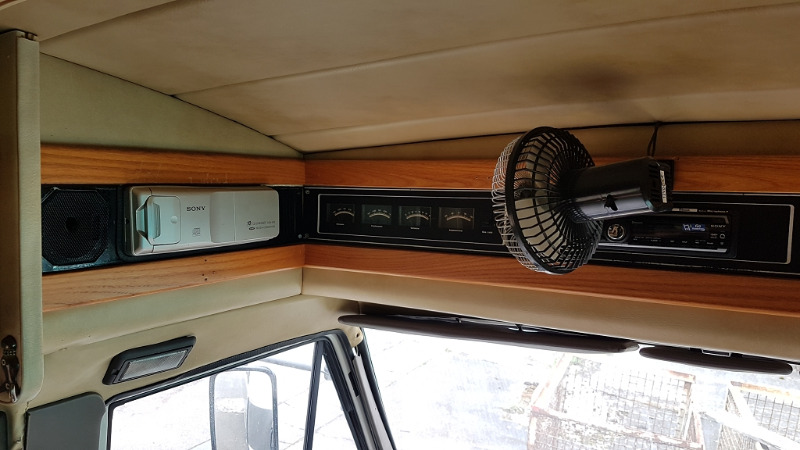

Da Nr.2 (Binselbus) angemeldet und Reisetauglich ist, bekommt er zur Zeit etwas mehr Zuwendung.
Obgleich Hobby 1 mir etwas besser gefällt.
Interesanter weise ist es so, das sich die Schadensbilder der beiden Fahrzeuge enorm unterscheiden. Was bei dem einen nicht mehr schön oder kaputt ist ist bei dem anderen in Ordnung und umgekehrt.
Bei Hobby Nr.1 werde ich wohl die 100mm wie Jan einbauen, da bei dem das Blech wo die Lautsprecher verbaut sind nicht mehr original ist. Da ist zur Zeit ein CD Wechsler verbaut.
Marko
