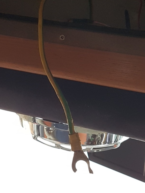

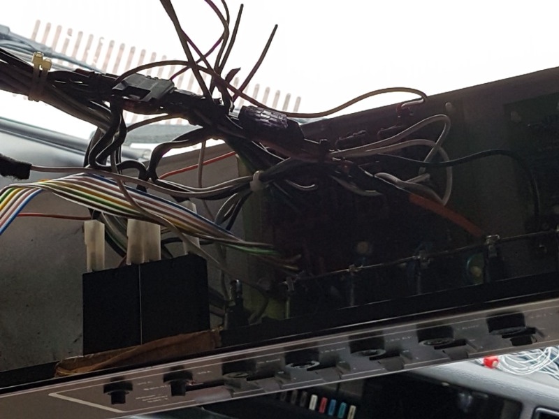

Beim Ausbau der oberen Amatur - wir wollten das Kabel der neuen Rückfahrkamera verstecken- hängt uns lose das gelbe Erdungskabel entgegen . Vielleicht ist das ja auch die Erklärung dafür, dass man an der Karosserie einen gewischt kriegt, wenn 220v per Kabelzrommel Anliegen. Wo muss das gelbe Kabel denn angeschlossen werden? Weiß das jemand?

die grün-gelbe Leitung ist der Masseanschluss der Antenne im Dach. Das GFK-Dach ist elektrisch nicht leitend und die Antenne benötigt einen Masseanschluss.
Das hat mit dem Antennenanschluss nichts zu tun, ist aber äußerst gefährlich. Jetzt kenne ich Eure elektrischen Grundkenntnisse nicht. Von daher empfehle ich mal, den Landstromanschluss nicht mehr zu benutzen und das Fahrzeuge einem Fachmann zur Überprüfung zu geben!....dass man an der Karosserie einen gewischt kriegt, wenn 220v per Kabelzrommel Anliegen.
