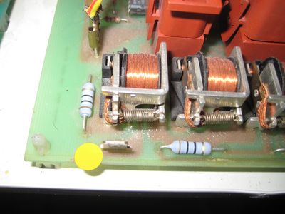

a) wie/wo wird die (Solar-)Spannung eingespeist?
b) Welche Batterietyp ist als Batterie2 (Wohnbereich) verbaut (Blei, Gel usw.)?
c) Ist das original Ladegerät noch in Betrieb (Landstrom)?
Du hast das Radio abgeklemmt. Normalerweise wird das von der Batterie 1 (Starterbat.) versorgt.
d) fehlte die Spannung und wo war das angeklemmt, auf der Platine, wie auf dem Bild gelber Punkt?
e) Tritt seitdem auch der Schalt-Fehler auf?
f) Vielleicht kannst du feststellen welches Relais klackert.
Wenn ich deine Fehlerbeschreibung richtig verstehe, gehen die Verbraucher-LED's nachdem der Hauptschalter eingeschaltet wird, nach eine kurze Verzögerung (1-2 sec.) an.
Wenn ein weitere Verbraucher eingeschaltet wird, geht kurz alles aus und wieder an.
Die Ursache kann eine zu geringe Spannung der Batterie 2 im BCC sein, oder das Poti auf der Einschaltverzögerung wurde verstellt.
g) Wie hoch ist der Spannung hinter der Hauptsicherung Batterie 2 im BCC (auf dem Bild, roter Punkt)
Bitte mit einem Multimeter messen und vergleichen mit der im BCC angezeigte Spannung
h) Wie hoch ist der Spannung hinter der Hauptsicherung Starterbatterie im BCC (auf dem Bild, blauer Punkt)
In beide Fälle sollte es die gleiche Spannung wie an der + Pol der entsprechende Batterie sein. (in der Regel sollte mehr als 12,5 Volt mit eingeschaltete Verbraucher sein)
Ich weiß, viele Fragen, aber "aus der Ferne" geht es leider nicht anders.
Irmgard & Hans

Was ich sagen kann ist,das das Radio an dem gelben Punkt angeklemmt war und seitdem der Fehler auch auftritt.

Ich habe ein Foto von der Platine gemacht und habe den markierten Stecker im Verdacht.
Bei herzhaftem hin und her funktioniert es,aber nicht immer.
Kann es sein,das die Kontakte nicht mehr richtig zueinander passen.? Stecker wechseln ??

schau dir die Rückseite der Plantine an Stecker genau an. Es könnte sein, das dort die Lötverbindung bei einigen Kontakten nicht mehr richtig gegeben ist. Dann muss der Stecker, am Besten komplett, nachgelötet werden.

der Dirk meint so was
Das schwarze Kabel ist der Masseanschluß vom BCC,
wenn du daran wackelst, muss du das auf dem Voltmeter im BCC sehen können.
