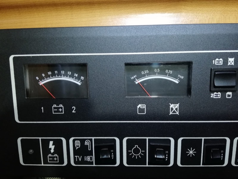

Ich habe folgendes Problem: Das BCC lässt sich bei laufendem Motor normal ein und ausschalten. Sobald der Motor aus ist geht nichts mehr. Bei Anschluss an Landstrom blinkt die Ladeleuchte , der Hauptschalter reagiert nicht. Der Batteriekontrollschalter (Voltmeter) zeigt nur in der oberen Stellung die Ladung an. In der unteren Stellung nichts. Batterien sind aber beide geladen. Ich bitte um Ratschläge , Tipps und Ideen.

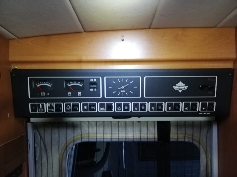

Hallo Michael,
welche Aufbauelektrik ist bei Dir verbaut? Was steht auf dem Ladeblock? Oder besser noch: hast Du Fotos?

danke für Deine schnelle Reaktion. Ich meine einmal gehört zu haben dass es von Kramer ist. Kann auch nirgendwo eine Aufschrift entdecken.
Ich werde versuchen Fotos zu schicken.
Hatte ich erwähnt dass das Voltmeter nur die Innenraumbatterie und den Abwassertank anzeigt?

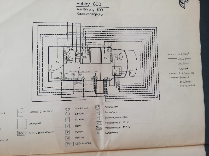

Ps. Ich kann Dir bei Interesse Kopien vom den Schaltplänen machen.

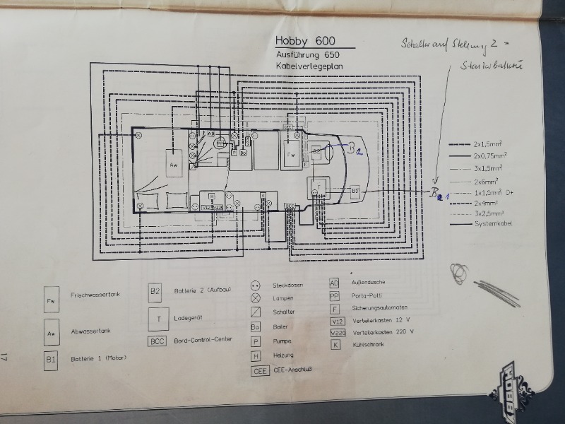

15 Mai 2021 22:08Hallo Michael,liborius schrieb: Ich kann Dir bei Interesse Kopien vom den Schaltplänen machen.
das würde mir sehr helfen.

Ich habe Fotos von der Betriebsanleitung und den Schaltplänen gemacht. Sende Ich Dir zu.
