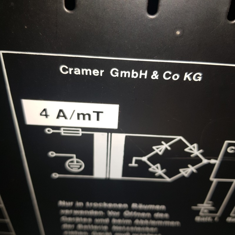

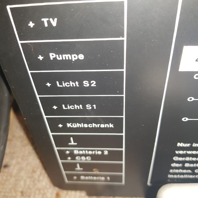

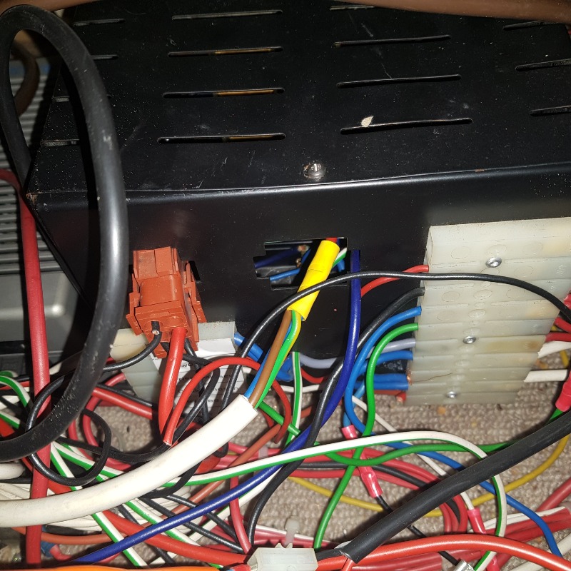

Hallo ihr Lieben
Kann mir jemand sagen, was das für eine schwarze Box ist?
sie befindet sich in der vorderen Sitzbox neben dem Boiler.
Danke schon mal für eure Antwort
Christine
Christine

Hallo Christine,
bei dem schwarzen Gerät handelt es sich um den Ladeblock der Aufbauelektrik.
In ihm befinden sich der Trafo und der Gleichrichter zur Erzeugung des Ladestroms bei Landstrom. Über die beiden roten Stecker S1 und S2 steht er in Verbindung mit dem BCC über der Windschutzscheibe. Dort befindet sich die Ladeelektronik mit allen Relais, sowohl Schalter und Sicherungen und die Anzeigegeräte.
Auf der Rückseite des Ladeblocks befinden sich zwei Flachstecker-Verbindungsleisten. Hier werden die Verbraucher, Messgeber und die Batterien angeschlossen.
Wenn ich mir allerdings Dein erstes Foto anschaue, dann hat jemand Vorgänger dafür gesorgt, dass das oben geschrieben nicht mehr stimmt. So wie es aussieht ist die Verbindung zum BCC komplett gekappt. Ich vermute auch, dass die Ladung der Aufbaubatterie bei Dir über ein anderes Ladegerät erfolgt. Das graue Gehäuse links im Bild könnte so etwas sein.
Ich hoffe nur, Du hast keine Probleme mit der Aufbauelektrik. Andernfalls wird es schwer sich da durchzuwurschteln.
Nachsatz: Schau Dir mal den Fotokatalog Aufbauelektrik an. Dort findest Die Bilder, wie es im Original aussehen müsste
