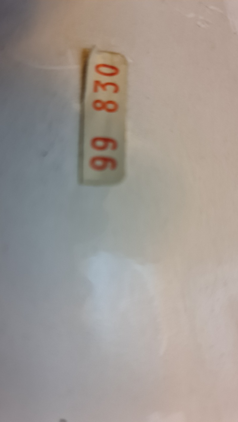

  • salinator
  • salinators Avatar
das ist der einzige Hinweis auf dem BCC
