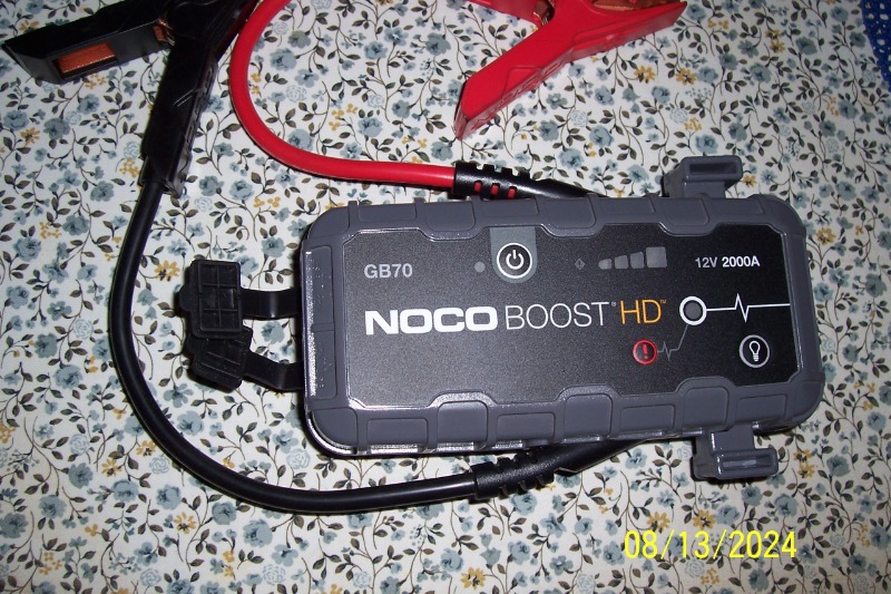

Hallo Regina
habe von deinem Problem mitbekommen.
Ich hatte auch einmal das selbe Problem mit dem PKW.
Habe Starthilfe von einem WOMO Fahrer bekommen und war überrascht, da er nur mit einem schwarzen Leinenbeutel ankam.
Darin war seine Starthilfe: die mich überraschte, da sie sofort half.
Die angehängten Bilder sollen dir sagen, dass du damit ganz alleine und ohne fremde Hilfe dich aus Not retten soll.
Habe auch geschaut was dieses Gerät zur Zeit kostet. Bei Amazon steht es mit 206,00 € zu Buche.
Ist etwas teuer aber du bist nicht mehr auf fremde Hilfe angewiesen.
Das Gerät ist einfach zu benutzen und als mehrfach Gerät zu gebrauchen.

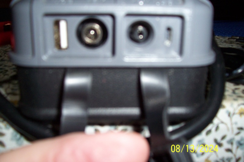

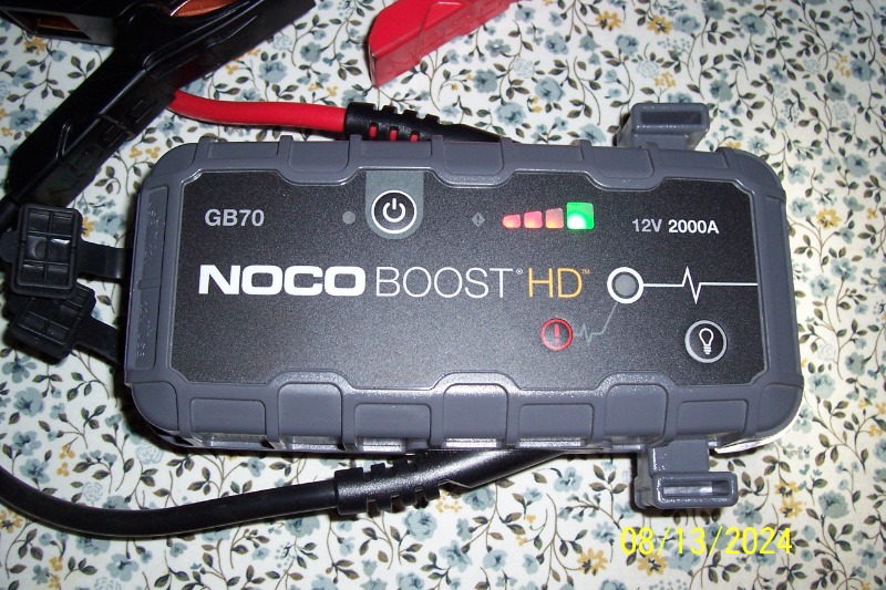

Es hat eine starke Taschenlampe, an der Oberseite ist der Schalter dafür, die Ladeanzeige ist mit grossen LEDs gut zu erkennen.
An der Seite sind die USB Anschlüsse zum laden, ebenso Anschlüsse für das Laden von Handy.

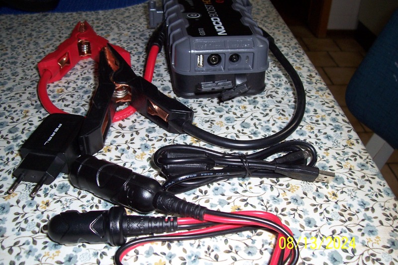

Zum Gebrauch des Gerätes sind die angebrachten Stromzangen am jeweiligen richtigen Pol anzubringen, dann kannst du schon nach ein paar sekunden starten.
Wenn der Motor läuft die Polklemmen abziehen und einpacken.
Es ist eine ausführliche Bedienungsanleitung dabei.
Nun die Bilder:
Nun die Bilder:
Gerät aufladen und immer bereit halten auch beim PKW.
