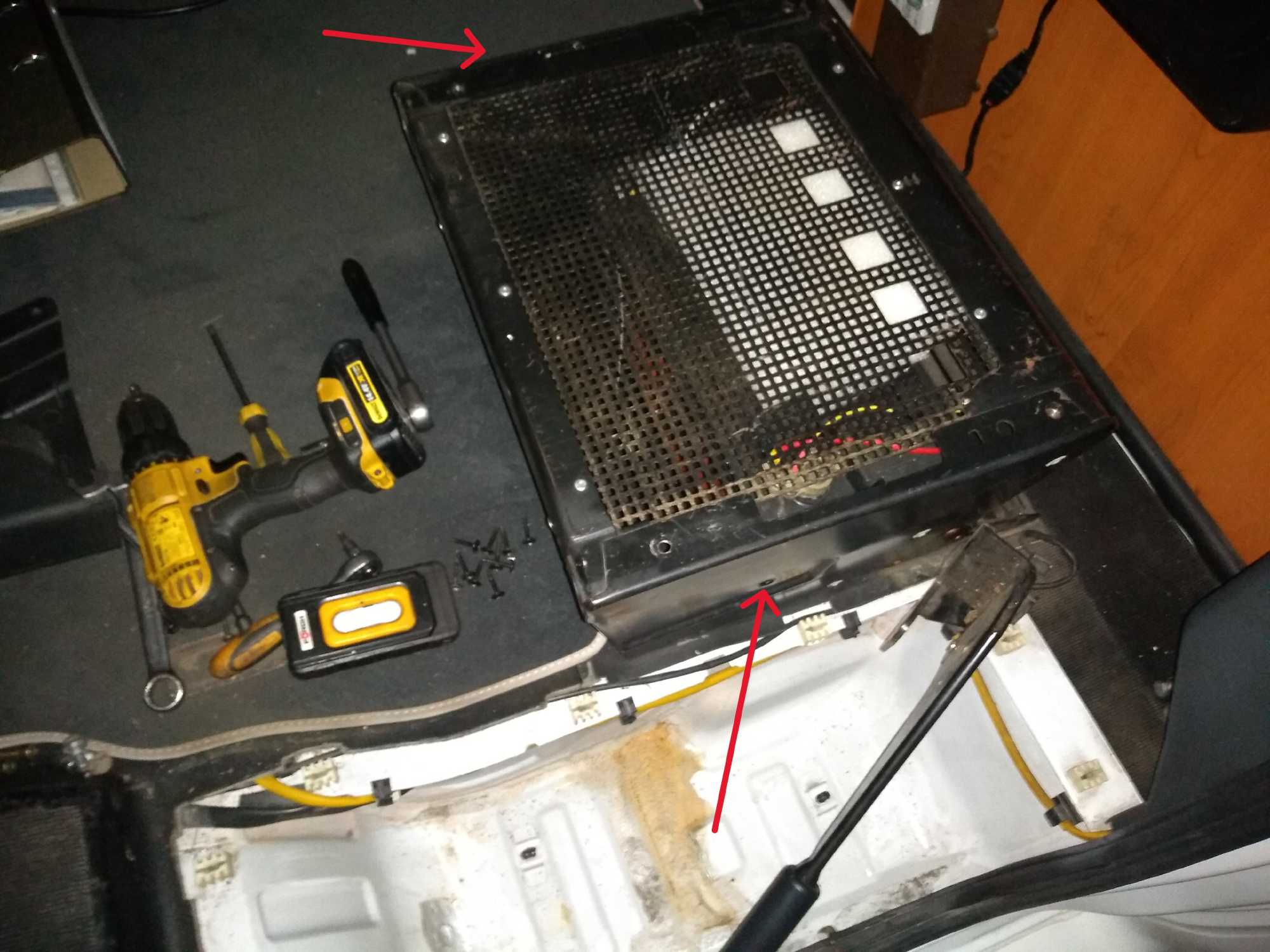

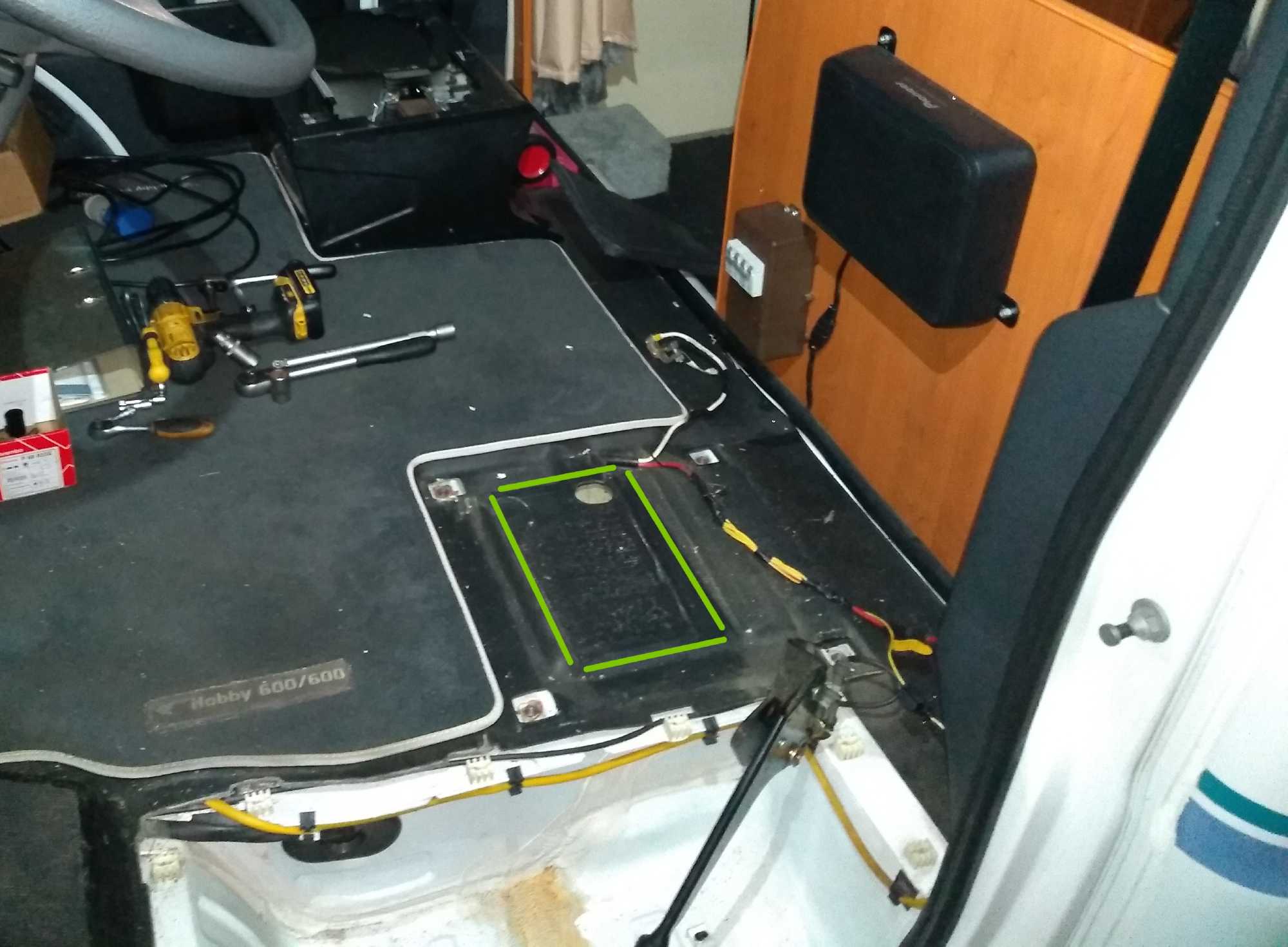

Ich habe einiges an der Bordelektrik zu machen und dazu Fahrer- und Beifahrersitz ausgebaut.
Den Beifahrersitz wegen einer Reparatur des CBC´s und den Fahrersitz, weil die Bordbatterie dazu raus muß, bzw. abgeklemmt werden muß.
Und diese Bordbatterie war in der Konsole (eigentlich) nicht befestigt, also locker reingestellt und gegen ein Lochblech (das schaut aus wie behelfsmäßige Bastelarbeit) mit Styropor nach oben verklemmt.
An den beiden Seiten der Fahrersitz-Konsole sind ziemlich mittig rechts und links je eine 12er Bohrung, unentgratet aber irgendwann mal verwendet.

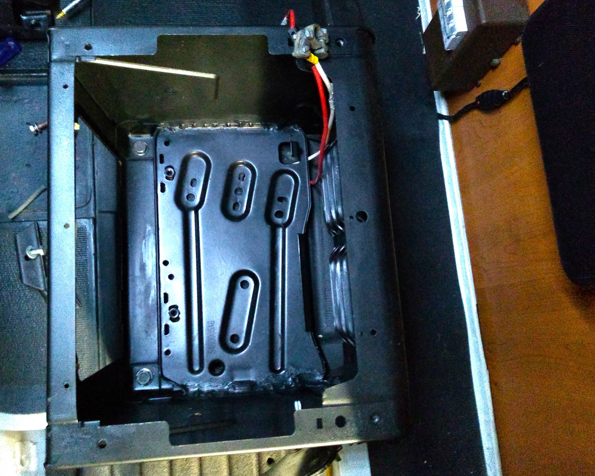

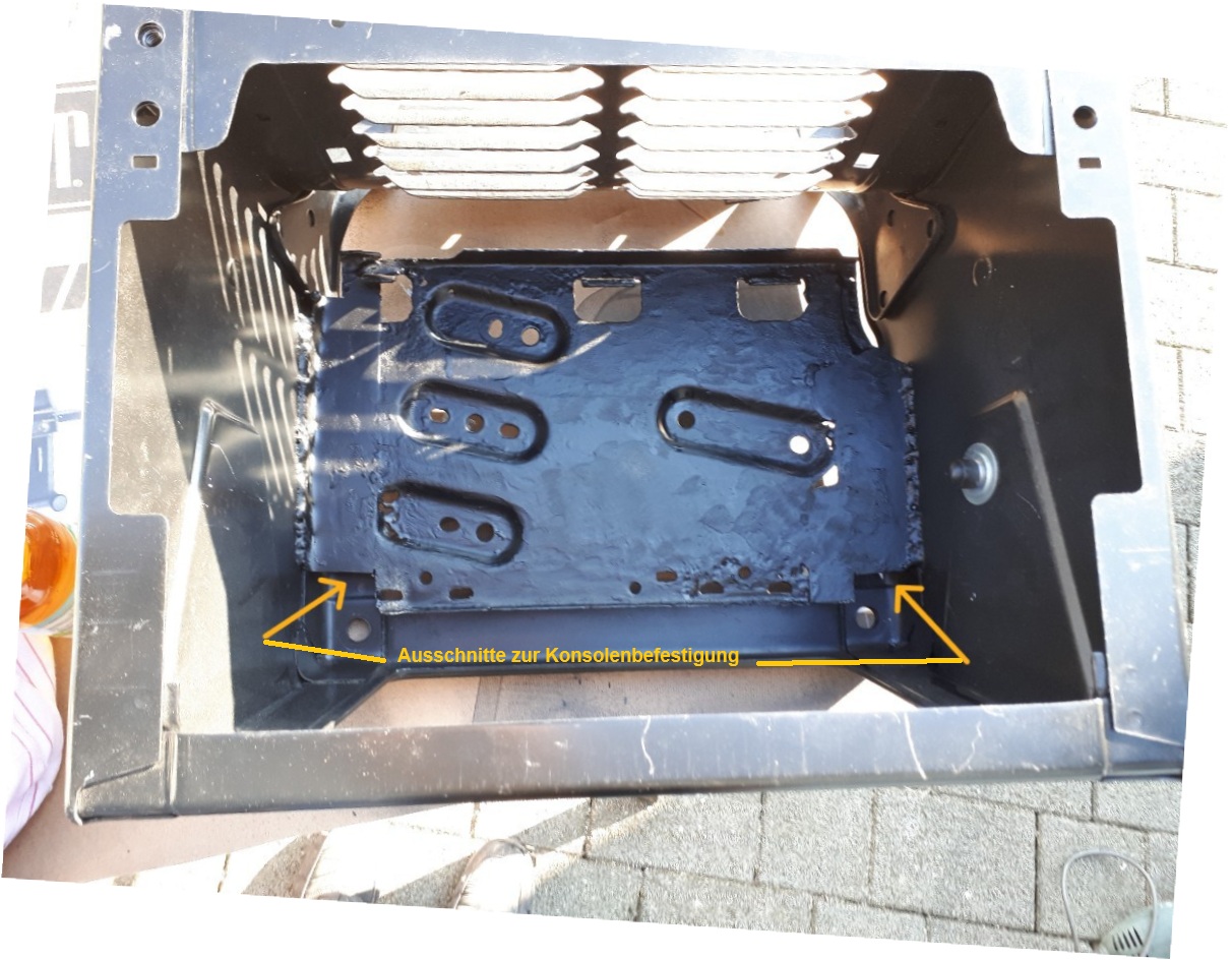

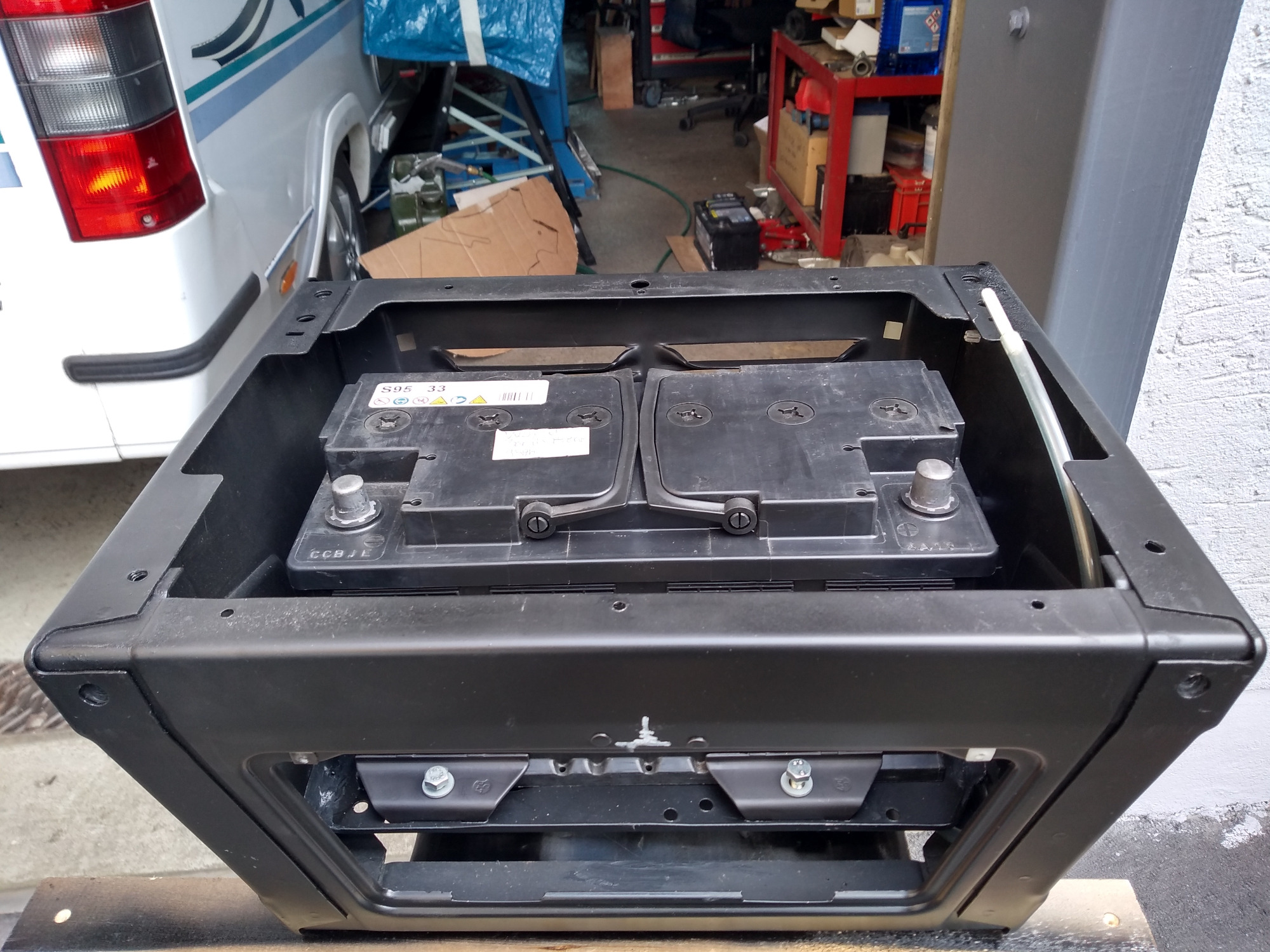

Hallo zusammen - Grüße aus der Bastelhalle,
es ist gelungen, eine vernünftige Batteriehalterung für die Aufbaubatterie herzustellen.

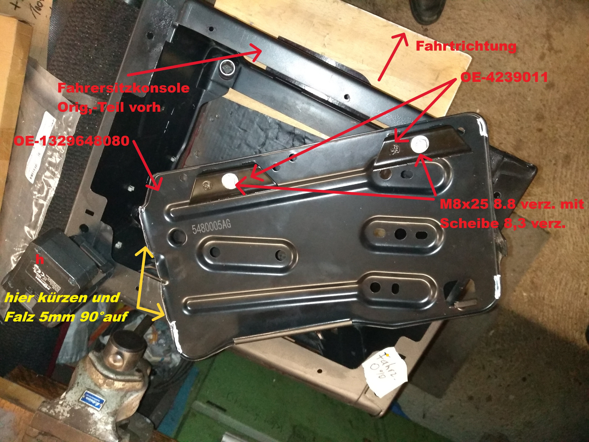

TAUSEND DANK an die Grundidee von "Rainer OWL" - quasi einem ehemaligen Landsmann (darf ich als Weserbogen-Westfale wohl sagen) - aus dem DUCATOFORUM, hab ich mal eine anständige Halterung für die Bordbatterie gebaut.Hier erstmal die Idee, die mich "inspiriert" hat.

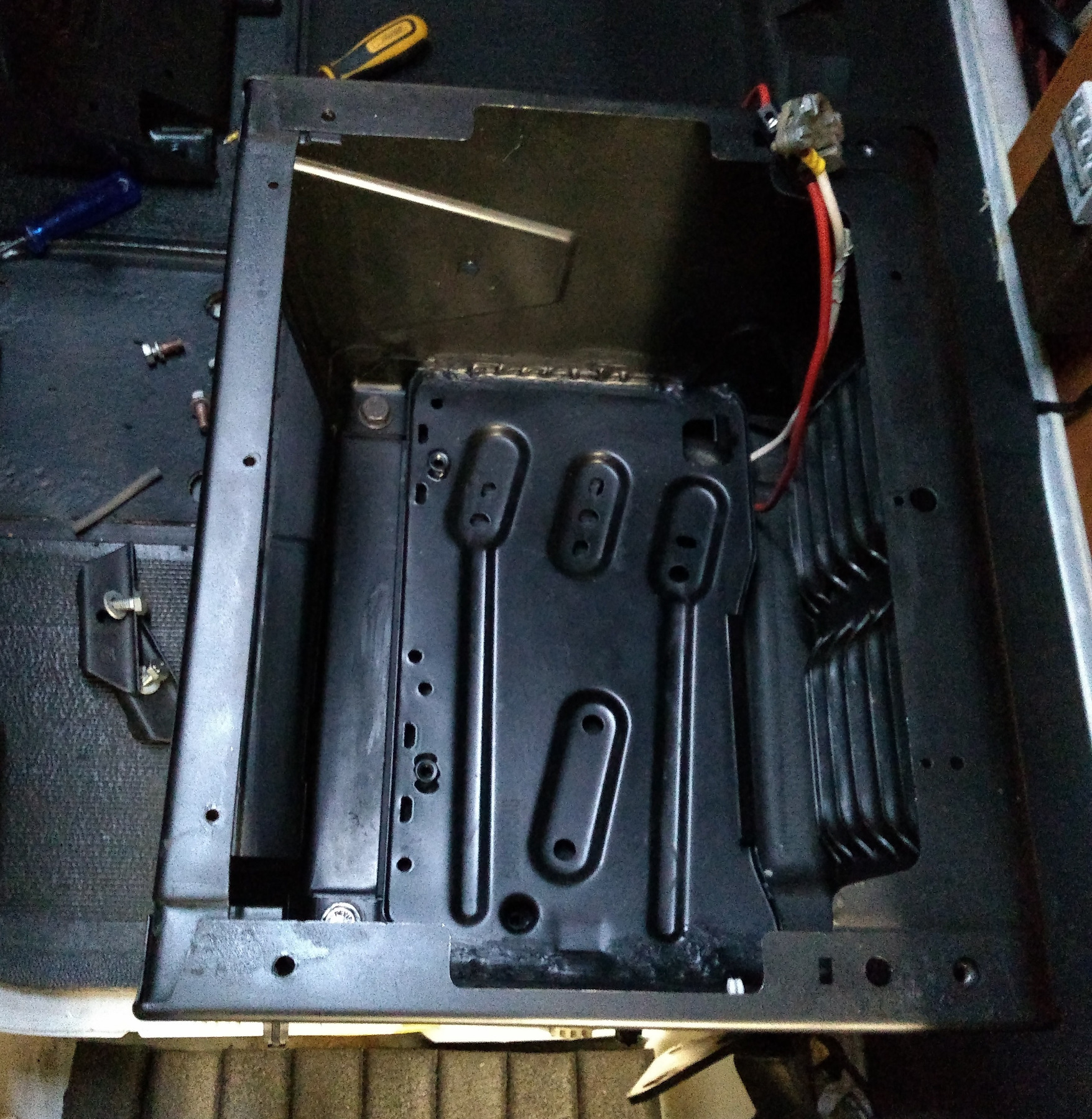

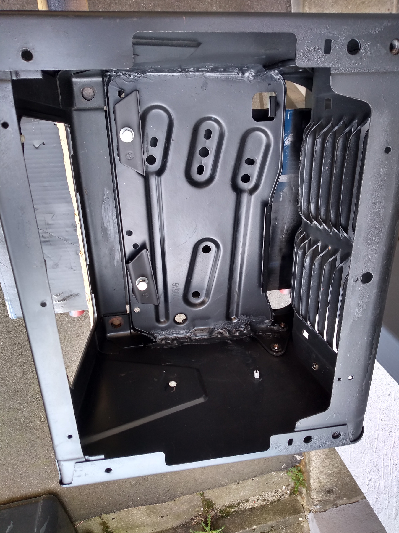

Aus der Ducato230er-Batteriehalterung samt 2 Niederhaltern von Fa. Augustin (darf ich hier mal dankend erwähnen) habe ich mit etwas Nacharbeit (sägen, schleifen, feilen, biegen) eine Traverse für die Sitzkonsole gefertigt.
Und das ganze schaut dann auch noch passabel aus - Dank Versiegelung und Lack....

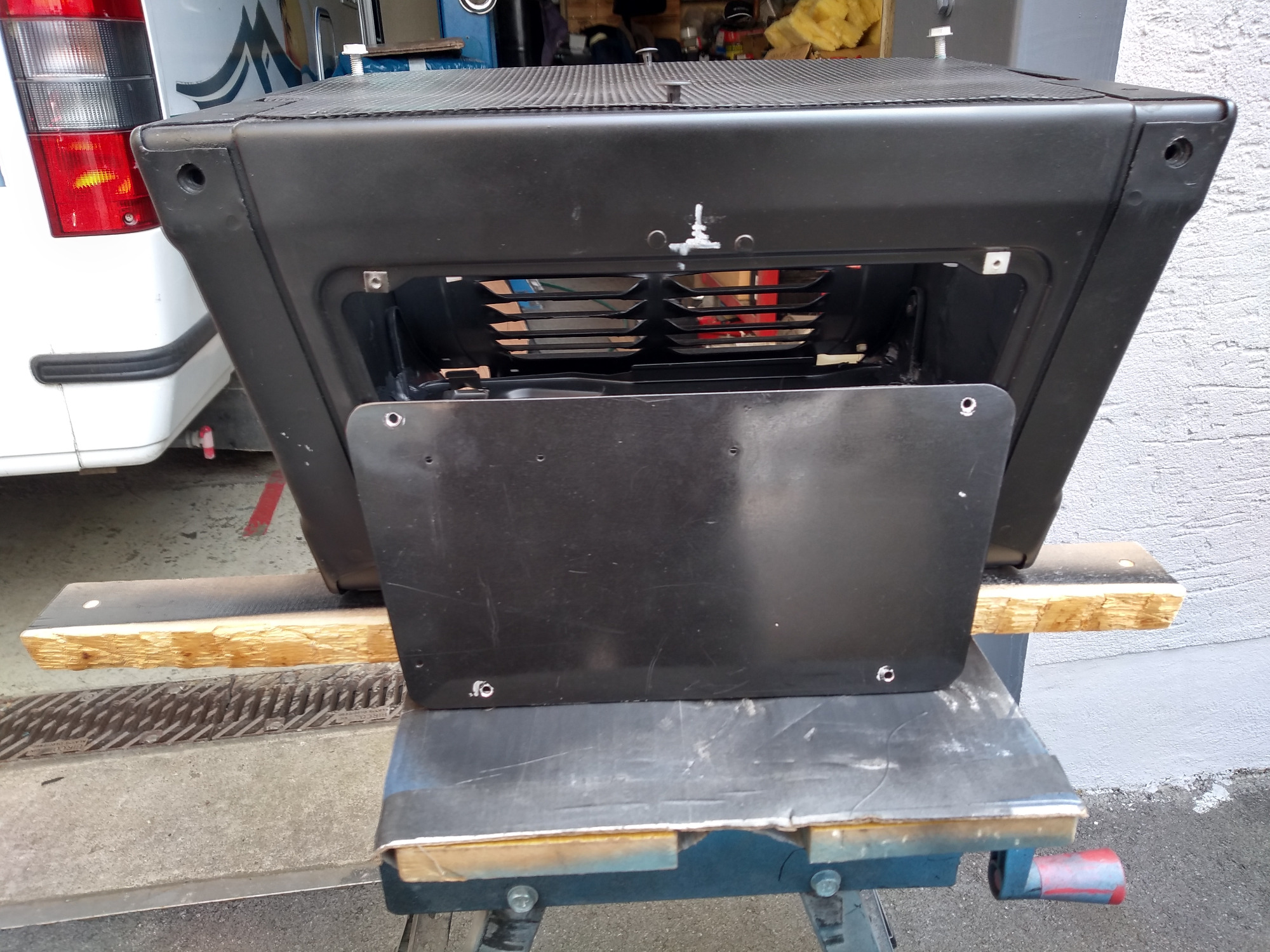

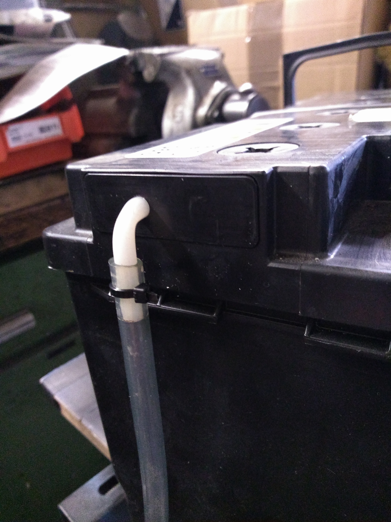

....und da die Batterie auch noch einen Abgas-Schlauch ins Freie braucht, hab ich den noch aus den Resten einem ehemaligen Leuchtweitenregulierungs-Schlauch gebastelt.

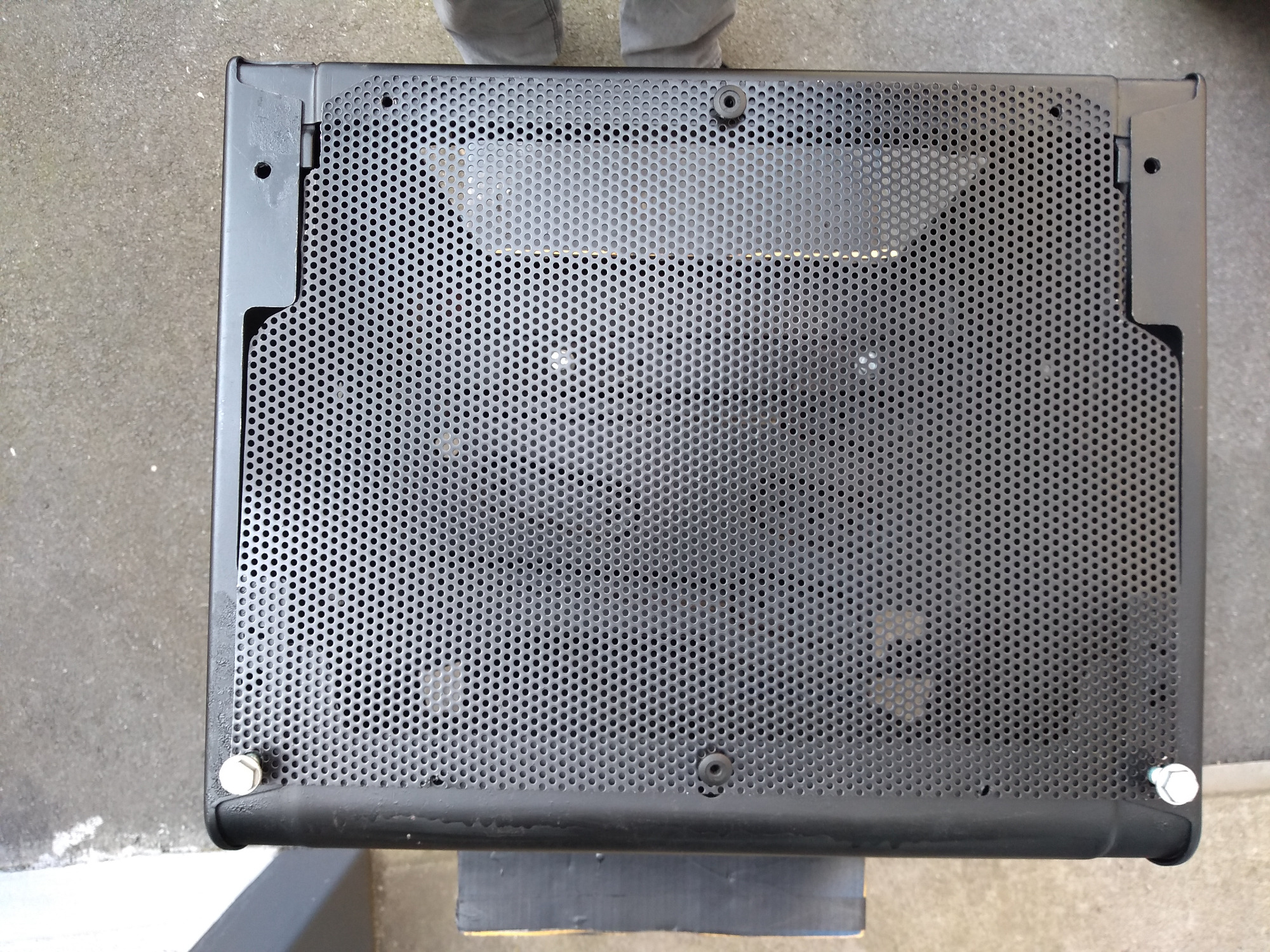

Zuletzt noch ein Schmutzgitter und eine Abdeckung des Ausschnitts - und fertig - und es schaut echt Klasse aus.
