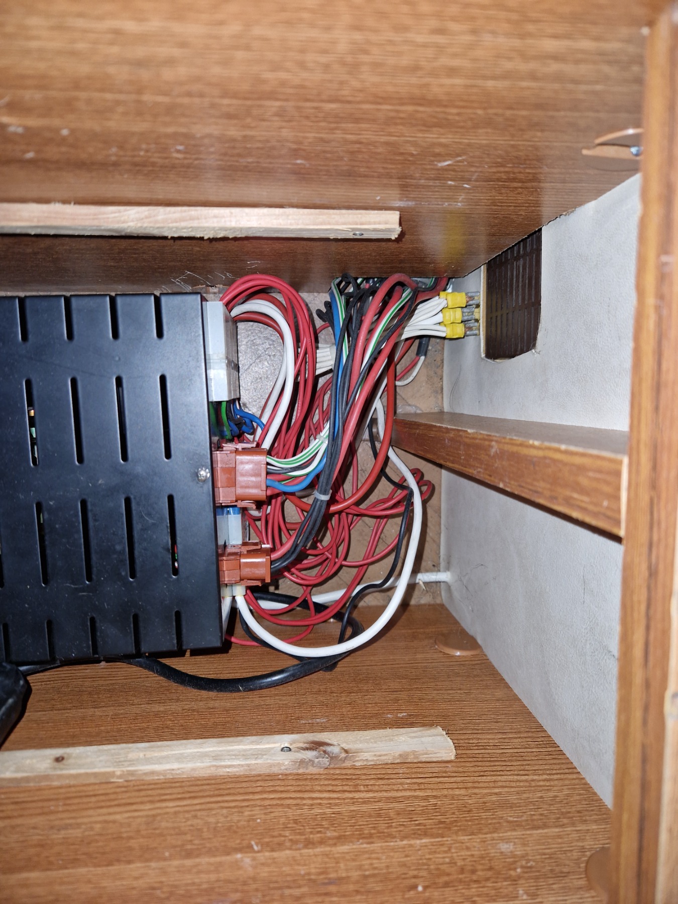

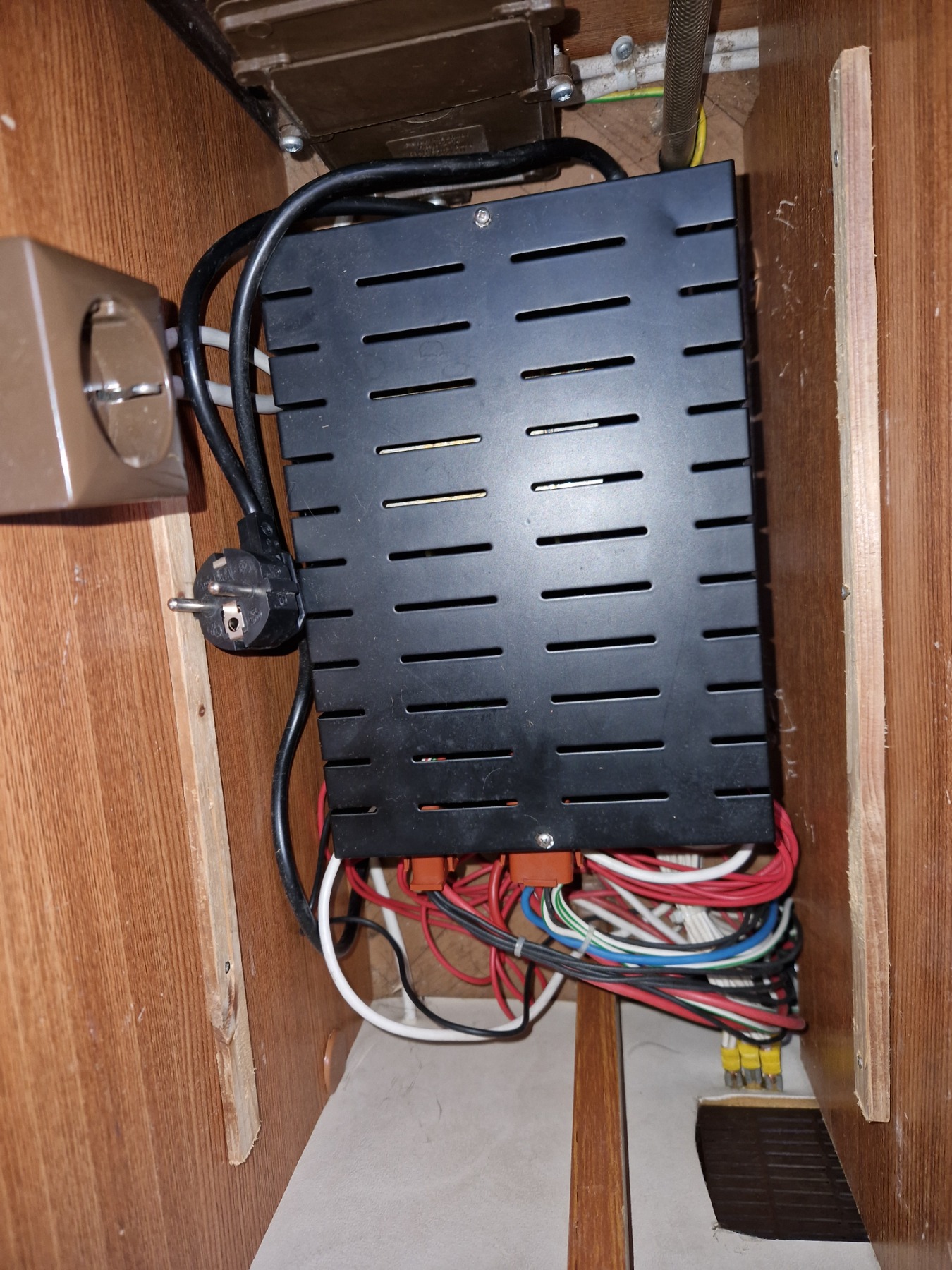

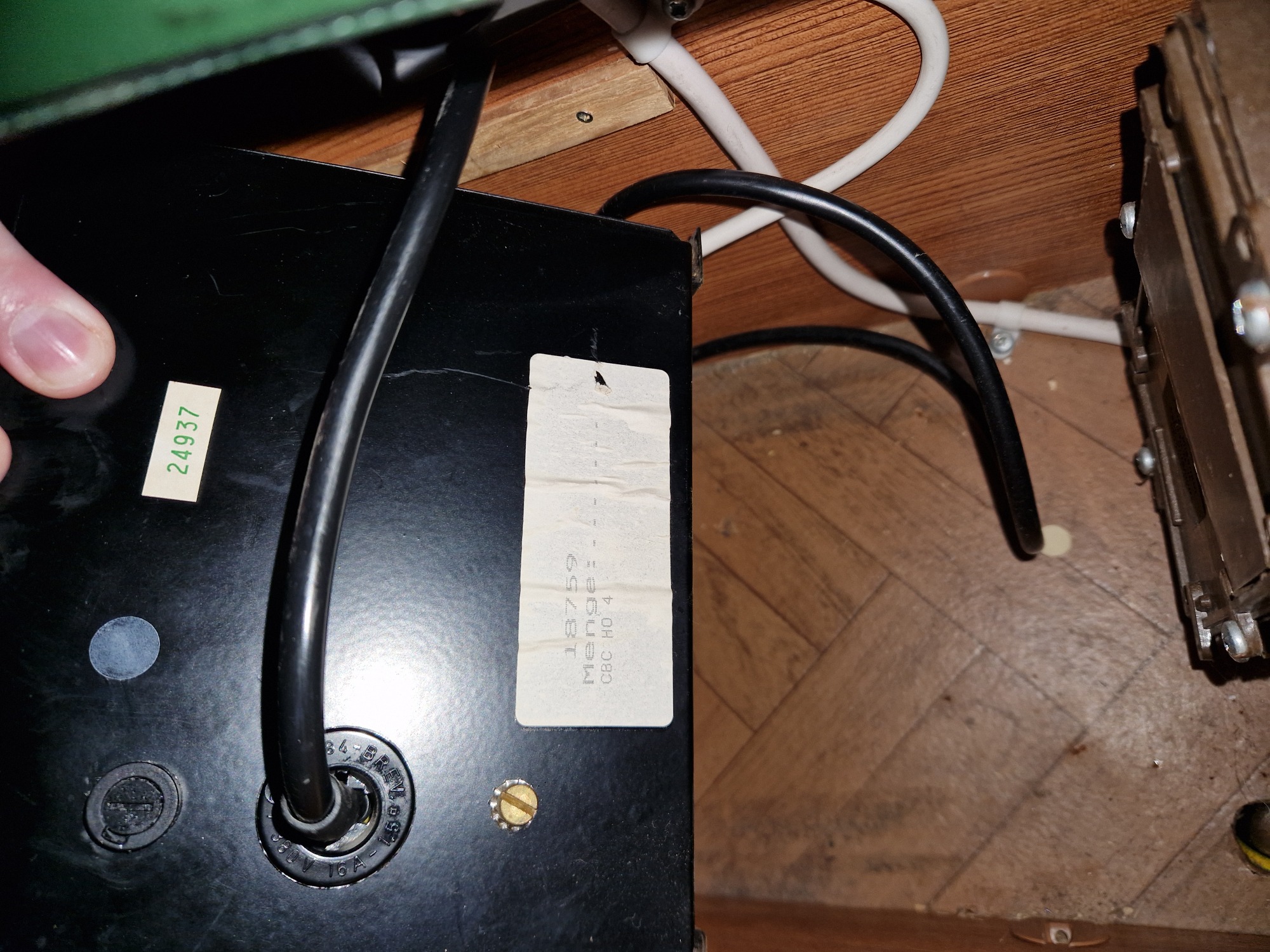

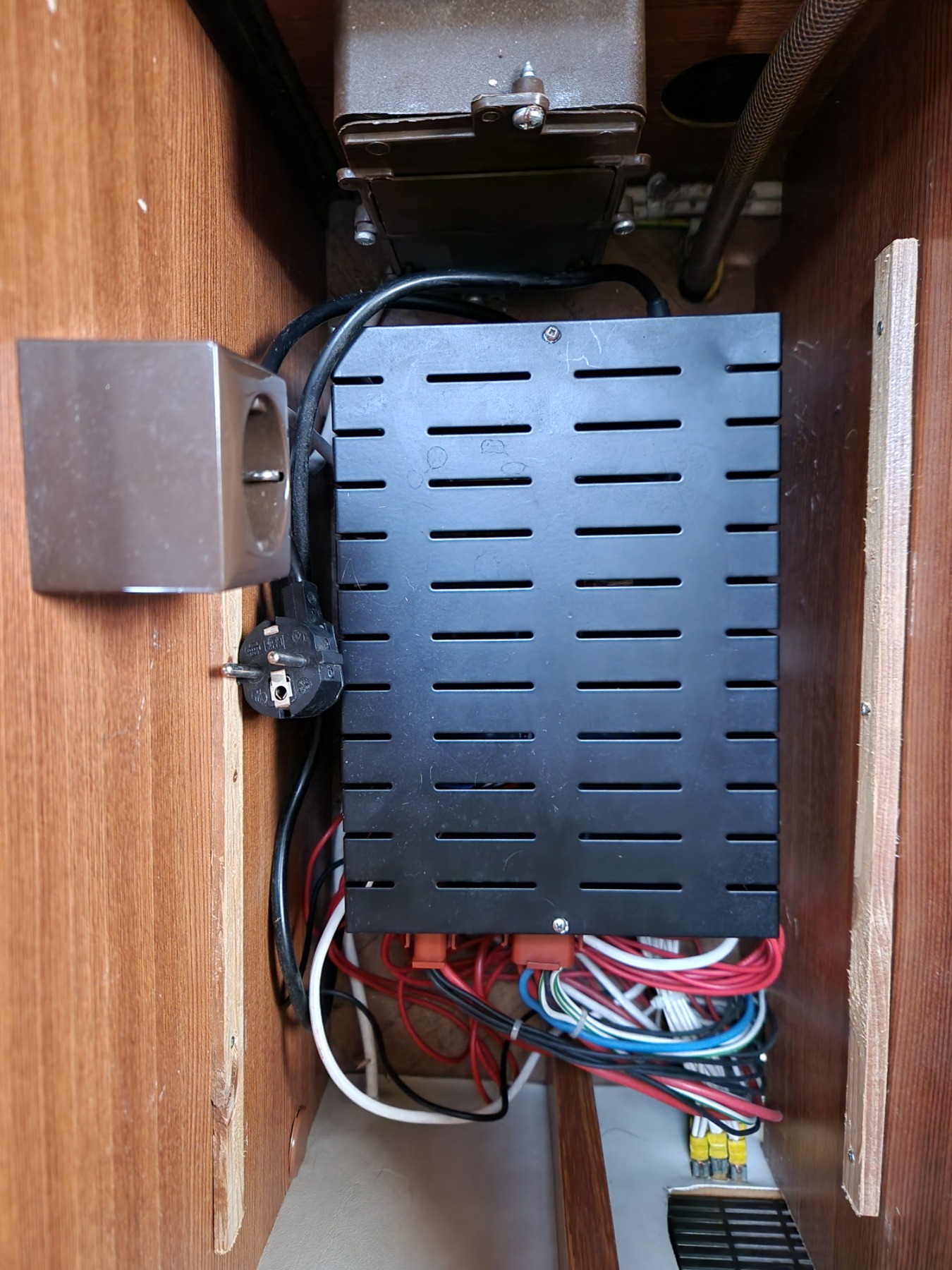

ich hab einmal ein paar Bilder von meinem Verteiler hinzugefügt. Ich habe nochmal bei meiner Werkstatt nachgefragt und sie sagten, die Spannung beträgt nicht etwas über 14 Volt sondern 19,6 Volt. Die Bilder und die anderen Informationen schicke ich etwas später, da mein Womo gerade beim TÜV ist.

das wird ja immer schöner! Deine Aufbauelektrik sieht auf den Bildern erst einmal original aus. Wann wurden die 19,6 V denn gemessen? Im Stand, bei laufenden Motor oder an Landstrom? Ich will jetzt nicht spekulieren. Wenn Du das Womo wieder hast, dann messe bitte die Spannung bei verschiedenen Betriebszuständen an der Batterie und melde Dich dann wieder.
