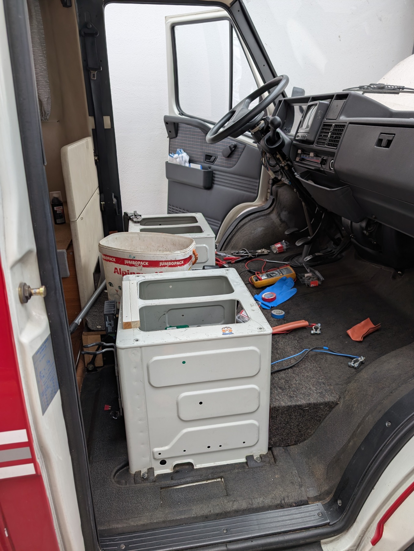

Theio hat heute weiter an der Elektrik gebastelt. Heute hat er sich den Boardbatterien gewidmet.
Nachdem er die Sitze beide demontiert hatte, kam er an beide Batterien gut ran und hat viel Pfusch gefunden.

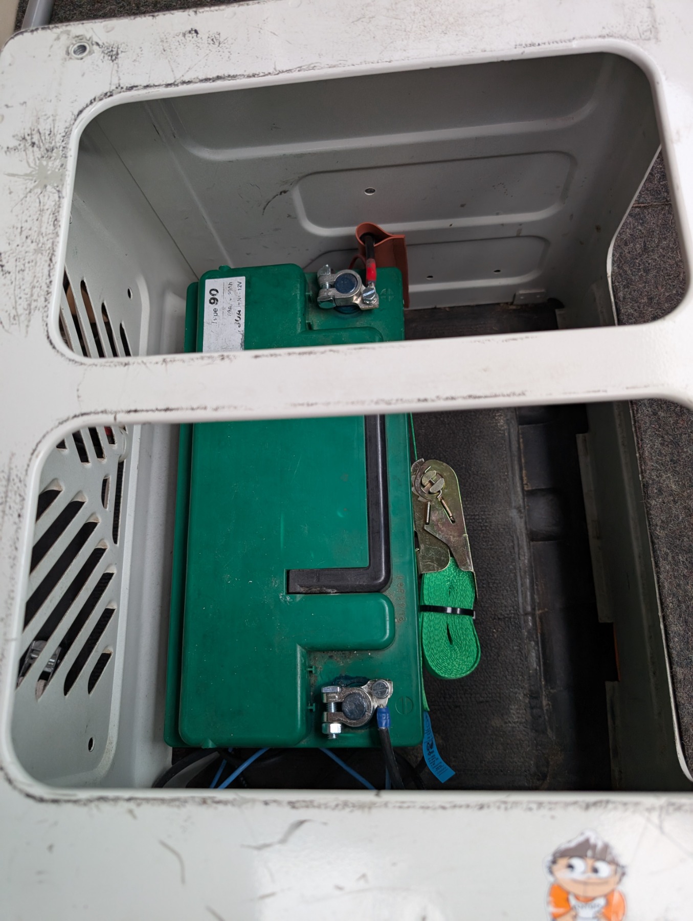

Die zweite Boardbatterie stand unbefestigt unter dem Beifahrersitz.

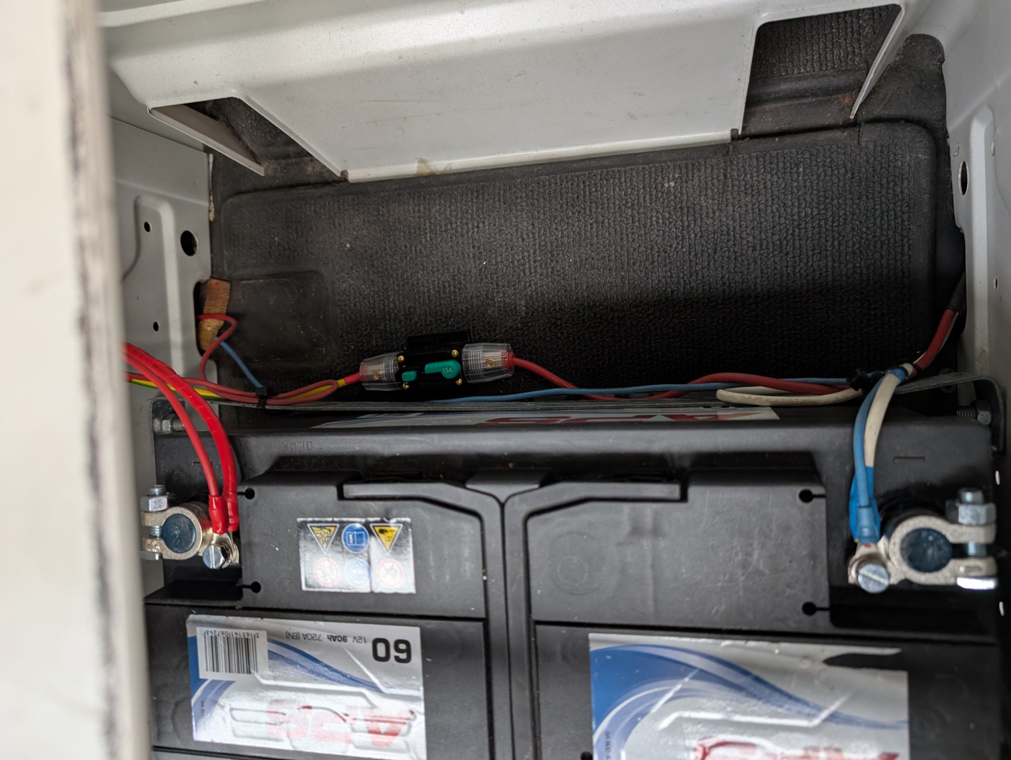

An den vier Batteriepolen waren zwei Polklemmen nur handfest angeschraubt und eine war komplett lose.
Die Kabel an den Polen waren zum Teil falsch angeklemmt, nicht richtig geklemmt und nicht richtig gequetscht.
Bei einem Sicherungshalter hat die Arretierung gefehlt und in bei einem ging ein 6mm² Kabel rein und ein 4mm² Kabel ging wieder raus.
Also hat Theio neue Polklemmen, Kabelschuhe und Sicherungshalter gekauft und sich ans Werk gemacht.
Das Ergebnis kann sich sehen lassen, finden wir ;0)
Für die Batterie unter dem Fahrersitz gab es keinen passenden Sicherungshalter, weil da das 6mm² Kabel vom BCC ankommt. Da hat Theio dann den Sicherungsautomaten verbaut, den er dafür auch gekauft hat.
Die Batterie unter dem Beifahrersitz hat er mit einem Spanngurt an der Rückwand der Sitzkonsole befestigt. An die Pole hat er auf Empfehlung von Daniel Polfett gemacht.
