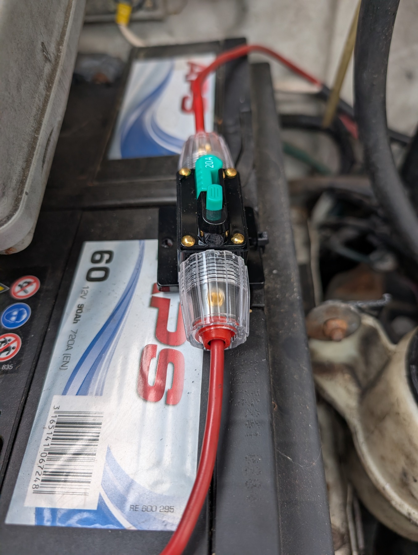

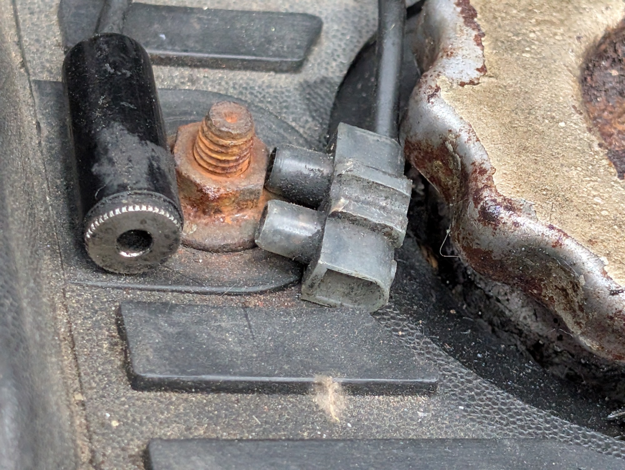

heute hat sich Theio mit der Elektrik beschäftigt und als erstes einen Sicherungsautomaten eingebaut.

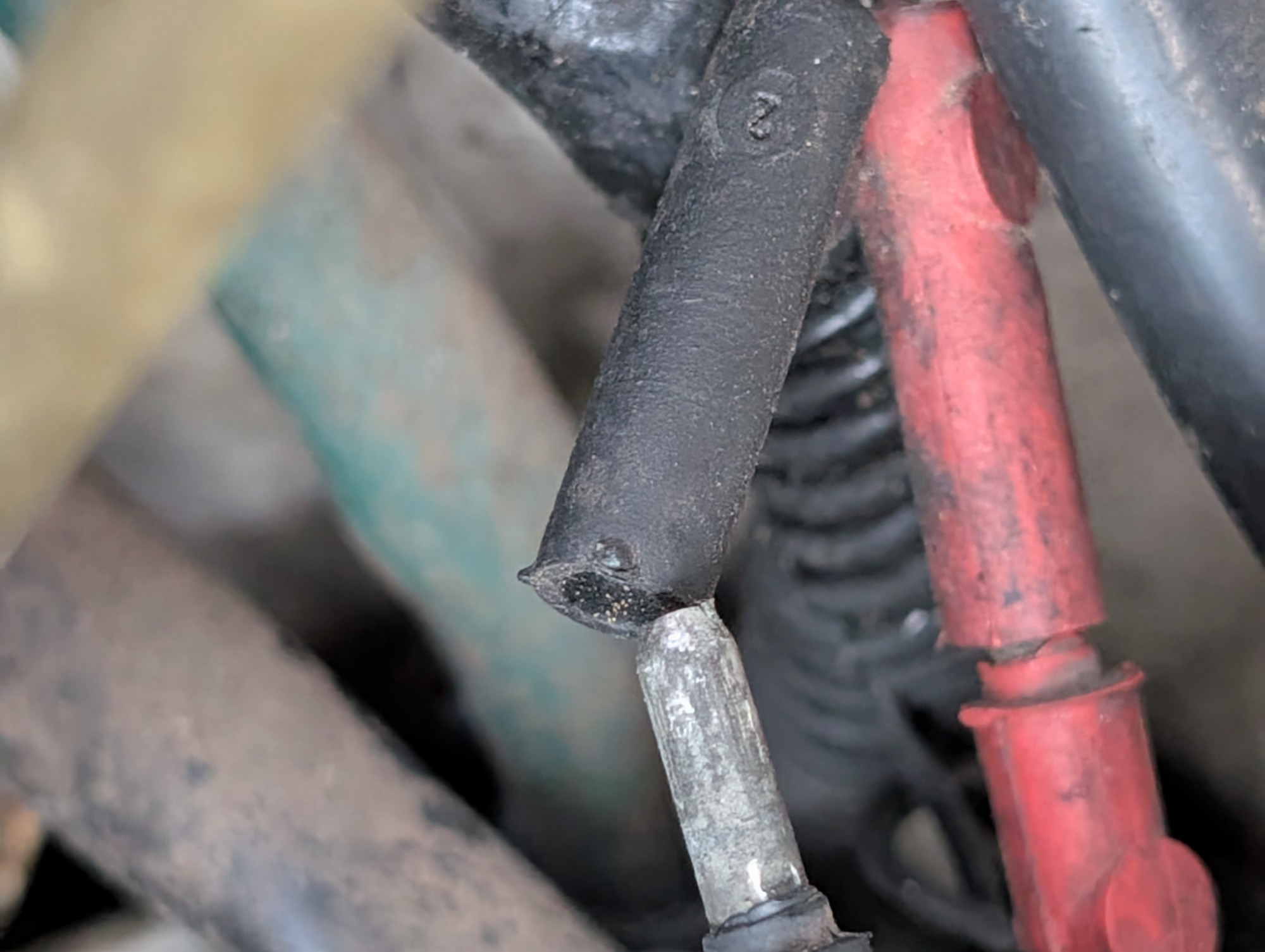

Danach hat er an der Rückwand mehrere Kabel gefunden die ins leere laufen und von denen er hofft, dass ihm hier jemand sagen kann wofür die sein können

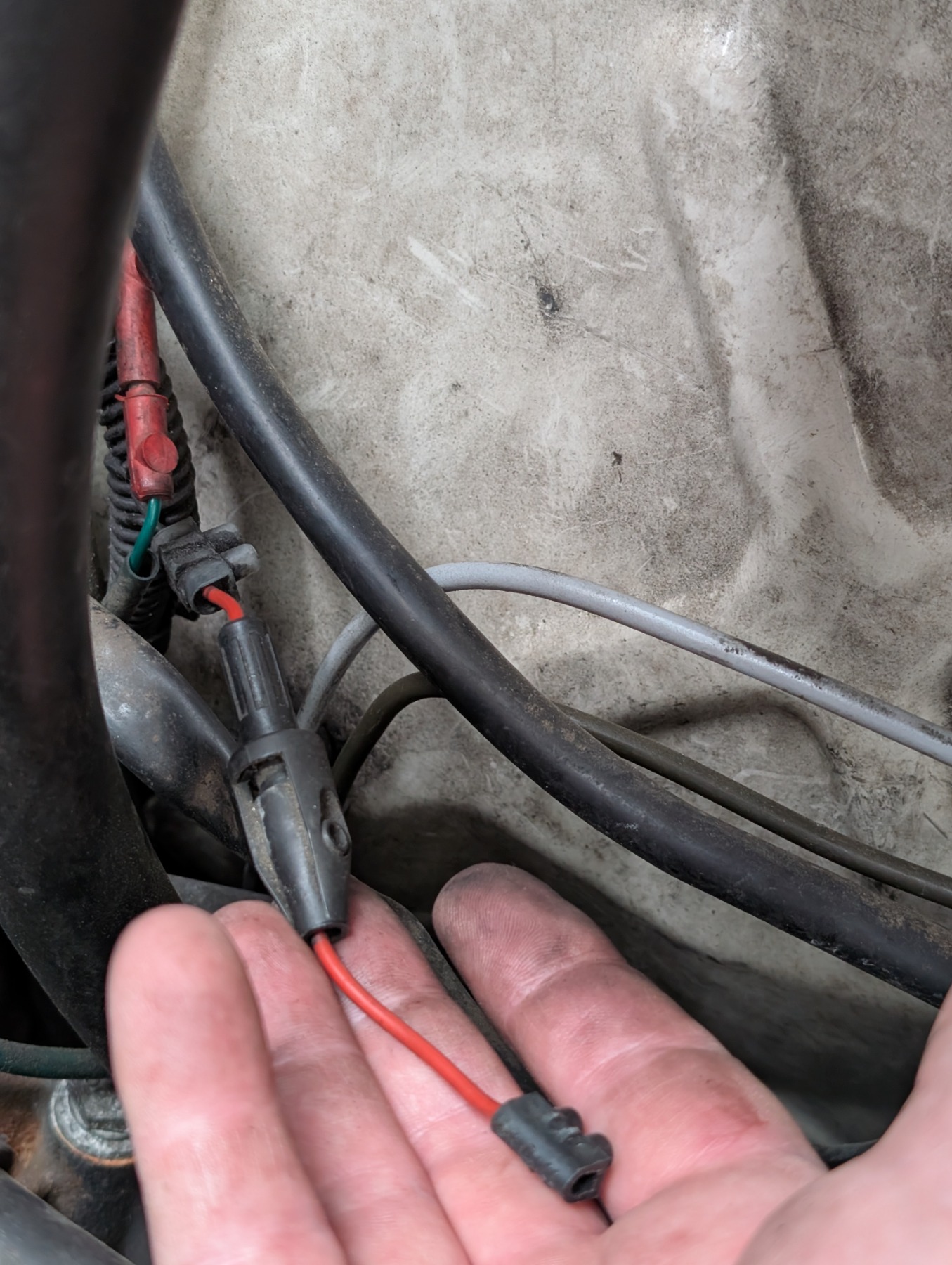

Alle drei Kabel liegen bzw kommen von da unten rechts

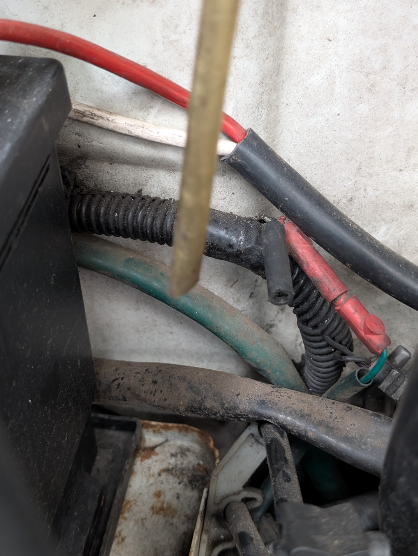

Nochmal aus der Nähe

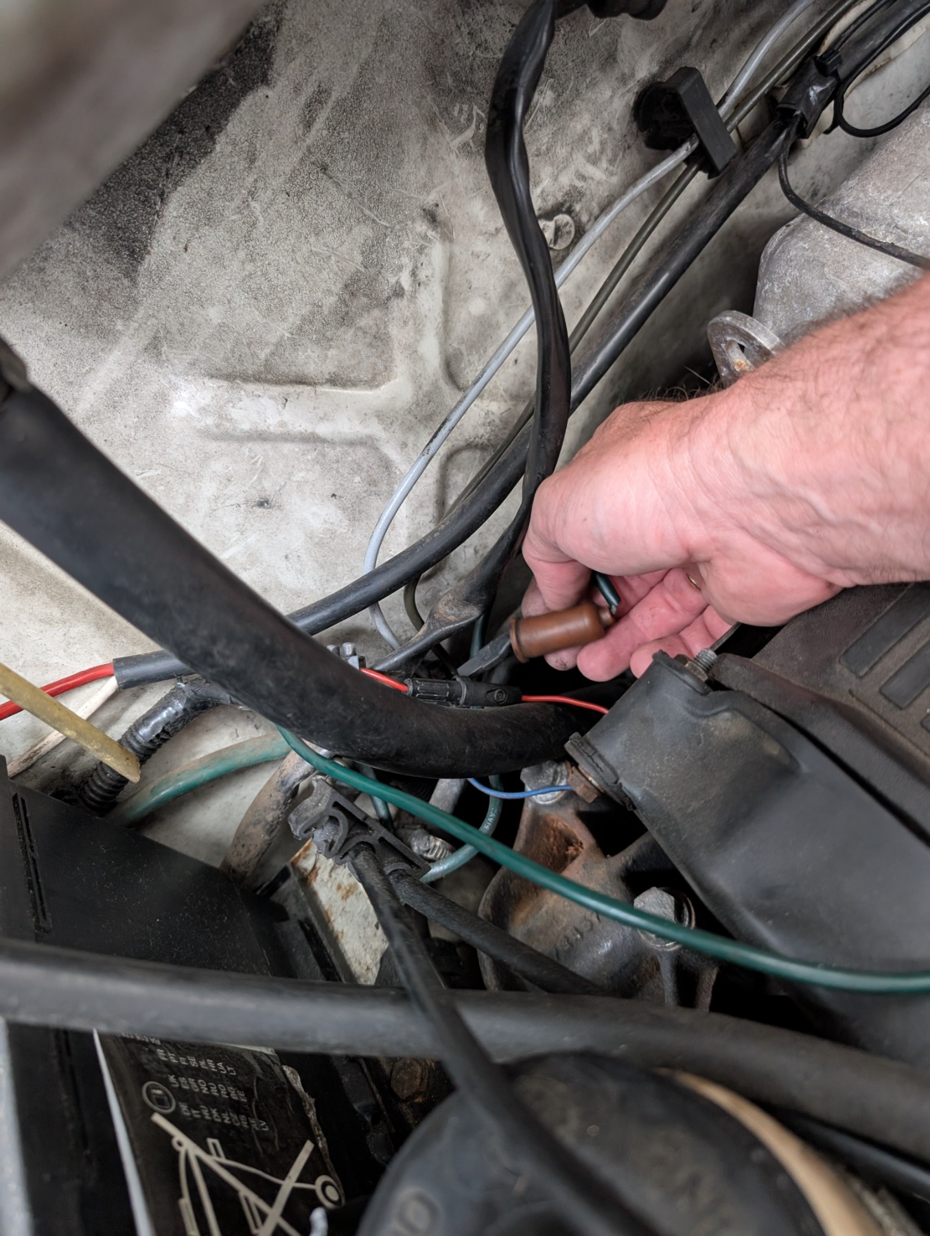

So sind die beiden Kabel gesteckt
Wofür der linke Stecker ist, Theio schleierhaft. Er hat ein ganz langes Kabel
Das grüne Kabel hat "gegen Plus gemessen" 12V
Was für Theio ein Zeichen ist, dass das die Maße ist. Er denkt da hängt irgendwas dran, weil 47 Ohm messbar sind
Das rote hat auch 12 V gegen Plus gemessen und gegen minus gemessen hat's zwischen 5 und acht 8 Ohm
Das Kabel vom roten Stecker ist grün geht nach unten in den Motorraum wird dann blau und hat sowas dran
Ich hab ja keine Ahnung, aber Theio ist auch ratlos

08 Juni 2026 20:22Moin Carla,...heute hat sich Theio mit der Elektrik beschäftigt und als erstes einen Sicherungsautomaten eingebaut.
das hat Theio bestimmt gut gemeint, aber solche Sicherungsautomaten gehören in den Car-HIFI-Bereich. Im Kfz-Bereich verwendet man dafür Streifen- oder MidiOTO-Sicherungen!
Die grüne Leitung könnte zum "KühlwasserTemperatur zu hoch - Schalter" gehören. Die Lüsterklemme sieht mir so nach dem Hobby-Abgriff für den D+ aus. Dann liegt in dem Bereich noch die Leitung, die zum Öldruckschalter runter geht.
Allerdings ist das Wellrohr nachträglich reingekommen. Somit muss das nicht original sein. Aber die einpoligen 4mm Rundstecker sind Original Fiat.

ich muss dann nochmal nachfragen, weil ich deine Antwort nicht zuordnen kann...
Die grüne Leitung ...
Wo würde denn dieser Schalter sitzen? Das Kabel war nicht angeschlossen. Könnte das Probleme machen? Alle Kabel waren nicht angeschlossen.
Die Lüsterklemme sieht mir nach dem Hobby-Abgriff für den D+ aus.
Meinst du damit das 3. Bild? Was ist ein D+?
Wo sitzt der Öldruckschalter?
Aber die einpoligen 4 mm Stecker sind original Fiat
Sind damit die Stecker auf Bild 4 und 5 gemeint?
Dann muss Theio das Kabel zurück verfolgen...

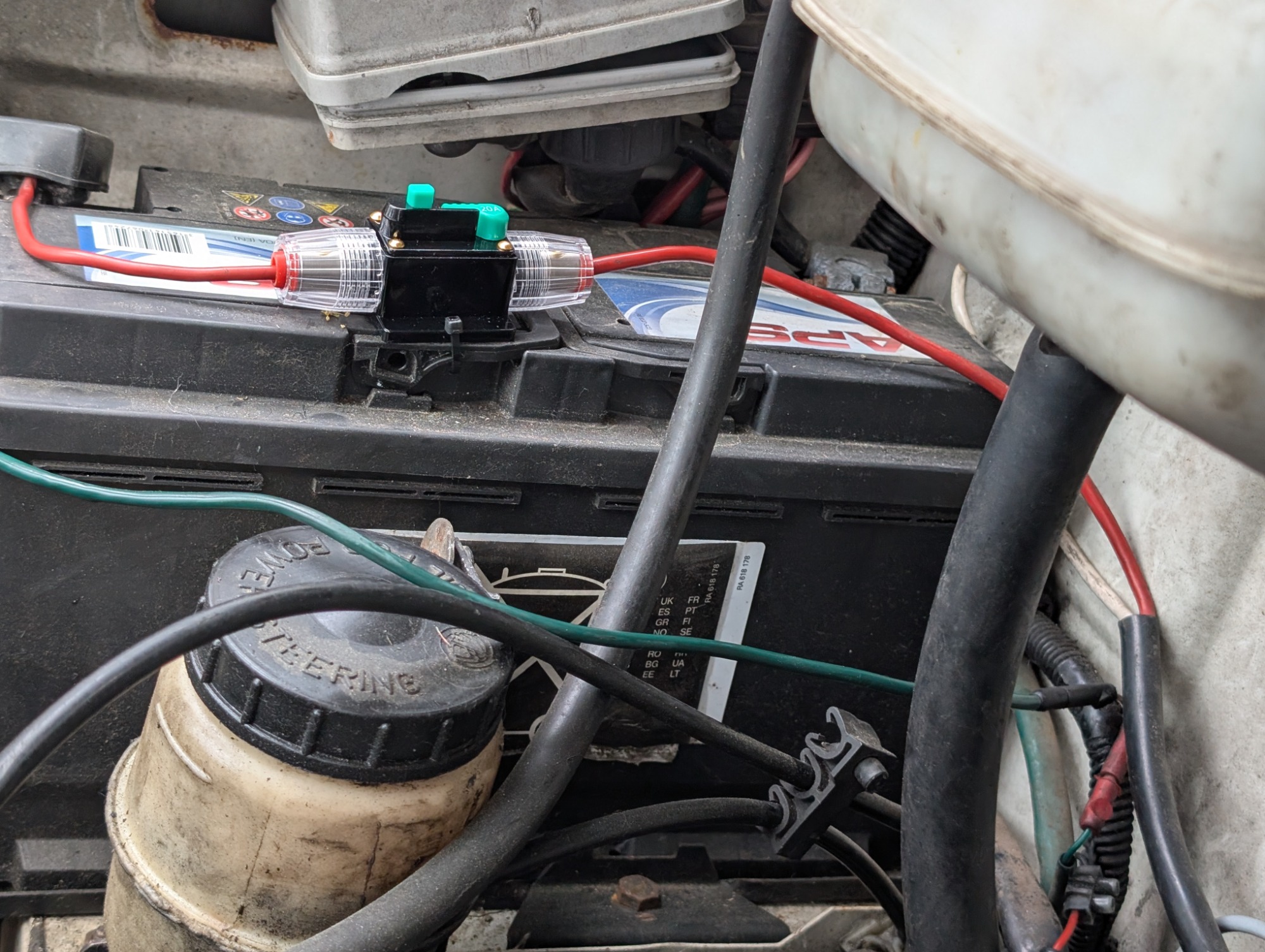

Was ist das für ein Stecker auf Bild 6?
Frau Müller hatte ein Funkgerät verbaut. Das haben wir direkt ausgebaut. Könnte das dafür gewesen sein? Theio meint, dass er sich vorstellen kann, dass damit irgendwas außerhalb des Motorraumes angestöpselt werden könnte, weil das kaber daran so lang ist.

08 Juni 2026 21:51Moin Carla,Die grüne Leitung ...
schau mal hier . In Bild 8 hatte ich was zum Temperatur Warnschalter geschrieben. Wenn er nicht angeschlossen ist, bekommst Du keine Warnung, wenn der Motor zu heiß wird.
Ich meine die Lüsterklemm im 3. und 4. Bild. Der D+ ist ein Signal der Lichtmaschine und steuert in erster Linie die Ladekontrollleuchte im Tacho.(sie geht aus, wenn der Motor läuft) Hobby hat diese Leitung getrennt und mit einer Lüsterklemme eine Leitung angeschlossen, die zum BCC geht. Damit wird das Trennrelais geschaltet, damit die Aufbaubatterie während der Fahrt mit geladen wird. Und die 12V vom Kühlschrank, damit der nur während der Fahrt auf 12V läuft.Meinst du damit das 3. Bild? Was ist ein D+?
Der Öldruckschalter sitzt auf der Rückseite des Motors hinter der Lichtmaschine. Wenn das Kabel ab wäre, würde bei Zündung Ein die Öldruckleuchte im Tacho nicht leuchten.Wo sitzt der Öldruckschalter?
Das ist eine Klinkenbuchse für irgend ein Zusatzgerät. Wenn ihr es nicht wisst, Leitung verfolgen und ordentlich abklemmen.Was ist das für ein Stecker auf Bild 6?

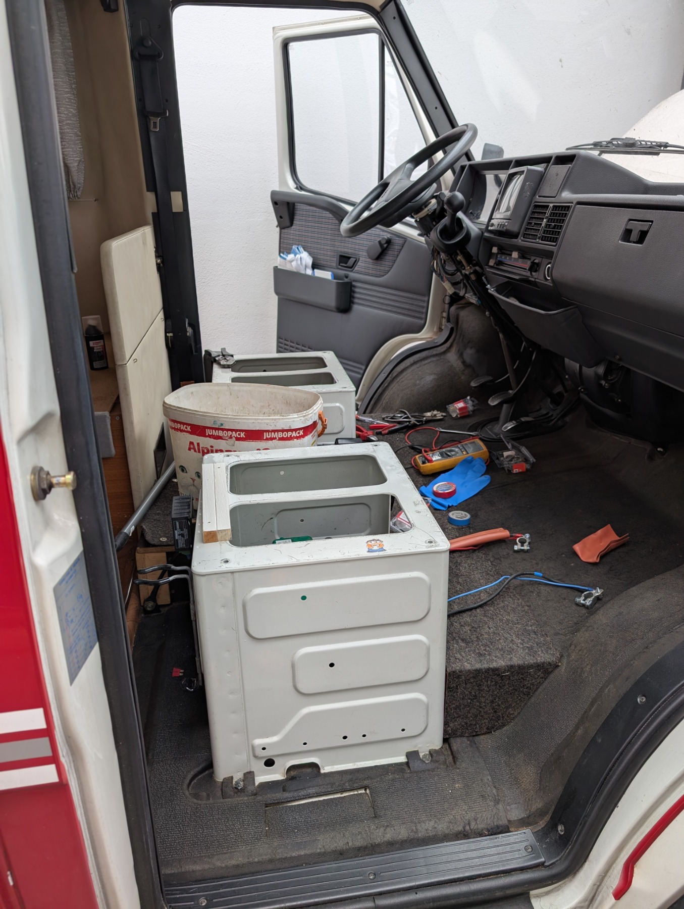

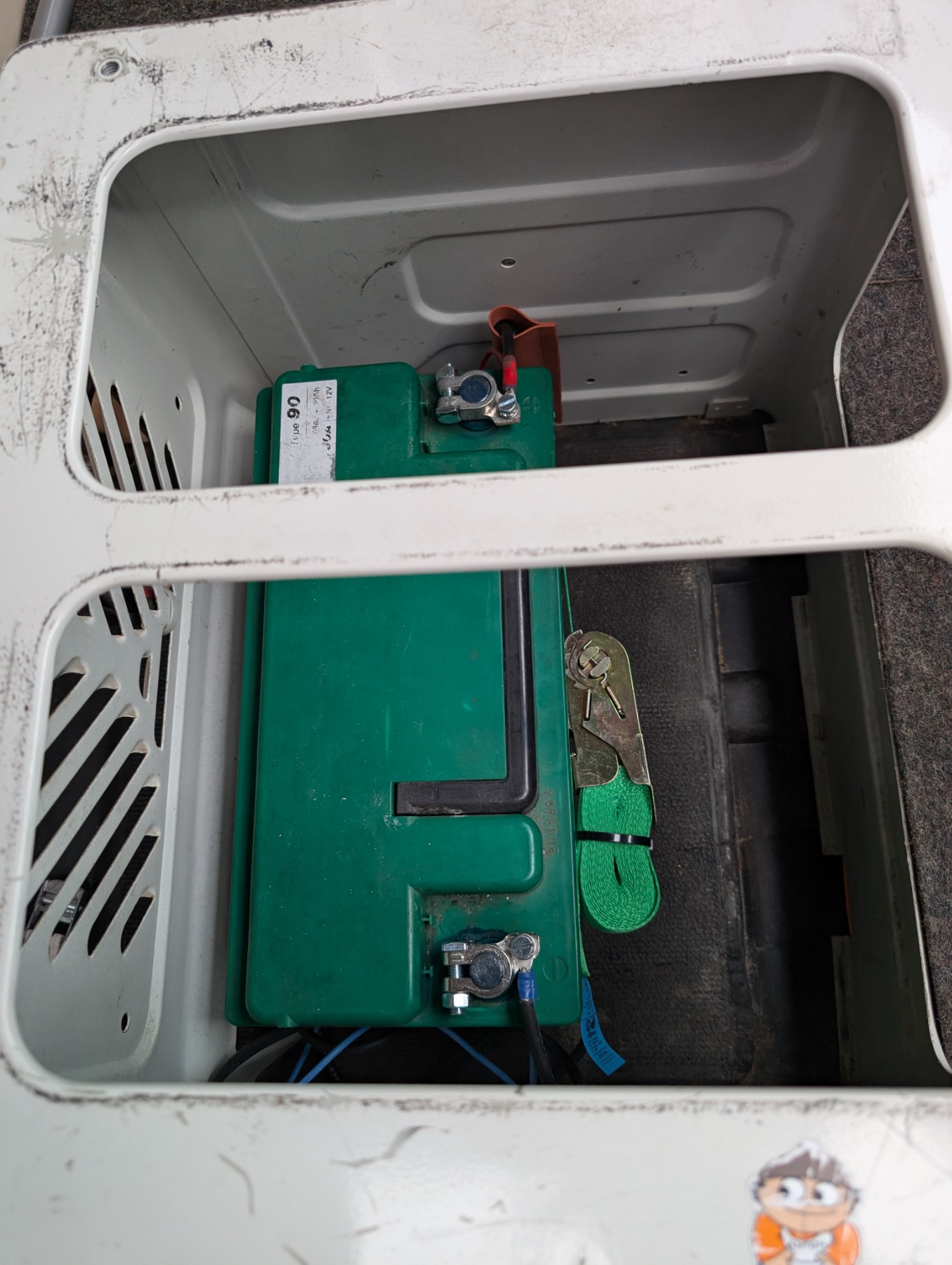

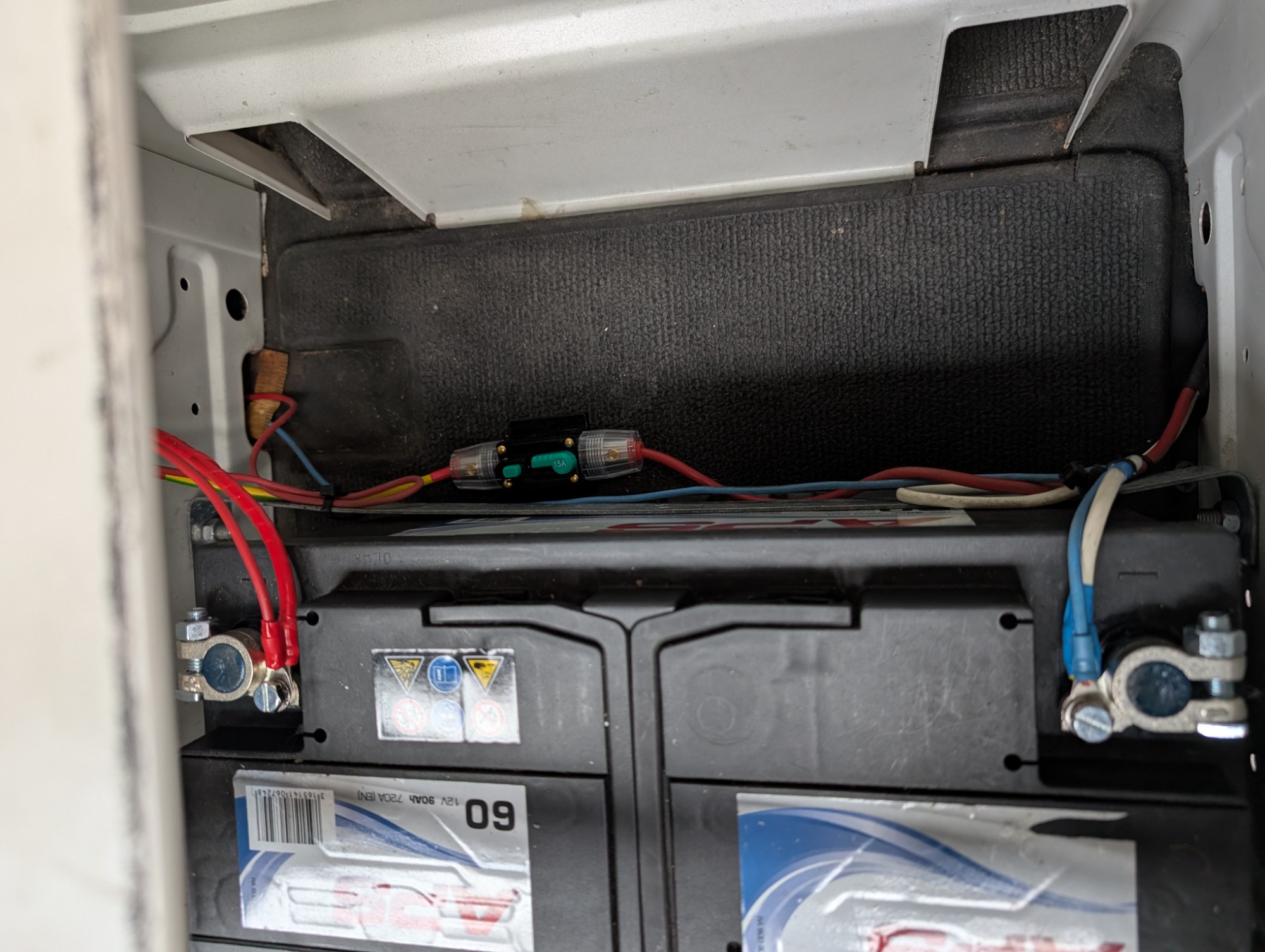

Theio hat heute weiter an der Elektrik gebastelt. Heute hat er sich den Boardbatterien gewidmet.
Nachdem er die Sitze beide demontiert hatte, kam er an beide Batterien gut ran und hat viel Pfusch gefunden.
Die zweite Boardbatterie stand unbefestigt unter dem Beifahrersitz.
An den vier Batteriepolen waren zwei Polklemmen nur handfest angeschraubt und eine war komplett lose.
Die Kabel an den Polen waren zum Teil falsch angeklemmt, nicht richtig geklemmt und nicht richtig gequetscht.
Bei einem Sicherungshalter hat die Arretierung gefehlt und in bei einem ging ein 6mm² Kabel rein und ein 4mm² Kabel ging wieder raus.
Also hat Theio neue Polklemmen, Kabelschuhe und Sicherungshalter gekauft und sich ans Werk gemacht.
Das Ergebnis kann sich sehen lassen, finden wir ;0)
Für die Batterie unter dem Fahrersitz gab es keinen passenden Sicherungshalter, weil da das 6mm² Kabel vom BCC ankommt. Da hat Theio dann den Sicherungsautomaten verbaut, den er dafür auch gekauft hat.
Die Batterie unter dem Beifahrersitz hat er mit einem Spanngurt an der Rückwand der Sitzkonsole befestigt. An die Pole hat er auf Empfehlung von Daniel Polfett gemacht.
Dann haben wir unser Feierabendschöppchen in Frau Müller getrunken, gelauscht und waren begeistert.
Kein Klackern und Flackern mehr. Man konnte hören, dass die Batterien vom Landstrom auf Boardbatterie umgeschaltet haben ohne zu maulen und Alles hat weiter funktioniert. Wir haben alle Elektrogeräte (Licht, Pumoe, Lüfter) eingeschaltet und konnten in der knappen Stunde, in der wir in Frau Müller gesessen haben, ohne Ausfälle sitzen.
Wir waren dann sogar so mutig den Boiler einzuschalten. Wilfried hatte in Rendsburg kein Zündgeräusch gehört und uns auch Empfehlungen mit auf den Weg gegeben was das sein könnte und wie wir das ggf. beheben können. Was soll ich sagen? Heute hat er ohne, dass wir uns darum gekümmert haben, gezündet und warmes Wasser produziert! Scheinbar hat er durch die verpfuschte Elektrik keinen oder nur ab und zu Strom bekommen.

Hallo ihr zwei. Da die Sitze draußen sind würde ich die Sitzkonsolwn ausbauen,diese um 8 cm kürzen,die Befestigungspunkte 4 cm (5 geht grad so) nach vorne verschweißen,die Konsolen lackieren und dann würdet ihr euch wundern wie gut das ist. Dann sitzt du ganz,ganz anders. Vor allem schaut ihr nicht mehr durch den Sonnenstreifen raus und musst den Kopf ducken um zu sehen ob Ampel grün ist. Beobachten während der Fahrt inclusive. Das habe ich bei mir damals gemacht. Man Sitz wesentlich besser. Dadurch dass die Konsole 4-5 cm nach hinten wandert ist es schwer zu erklären wie man danach sitzt. Sagen wir so,Menschen ab 175 cm waren restlos begeistert beim probesitzen. Nur so als Tipp, wenn ihr schon dabei seid.
Antworten zu Schorschi
- Schorschi
- Beiträge: 299
- Thanks: 113
Re: Kabel-Salat
11 Juni 2026 07:32
Hallo ihr zwei.
eine Frage ist mir noch in den Sinn gekommen beim betrachten der Fotos.
Beide Batterien passen unter einem Sitz.
Beide unter dem Fahrersitz gebaut,das stück Kabel rüber legen ist kein Problem dann habt ihr den Platz unter dem Beifahrersitz komplett frei für nützliche Dinge wie Warndreieck ,Warnwesten und sowas und Stauraum ist im Hobby 600 wahrlich Mangelware. Zumal sich das Problem mit der Befestigung der Batterien eh gelöst hat dass die Beide Batterien ziemlich genau rein passen. Bleiben 3-6 cm die man dann mit Kleinem Brett ausstopfen kann und alles fest ist. So am rande…

Hallo ihr zwei.
ich weiss nicht ob ihr Wechselrichter habt und 220 V Versorgung.
Größere Schaden kann passieren wenn ihr WR (Wechselrichter) habt und keine Netzvorangschaltung. Falls ihr dann Landstrom anschließt und euer WR an ist ohne Netztvorangschaltung fliegen im bestfall überall Sicherungen aus und der halbe Platz ist erstmal Stromlos. Da eben statt 220 V rund 480 V durchs Netzt floßen. Ansonsten kann eigentlich nix passieren. Ihr werdet sehen wie weit ihr stehen könnt und anhand dessen dann überlegen euch Solaranlage aufbauen mit autarke Energieversorgung.
Viel Spaß.
Viel Spaß.

Hallo Jasmin,
wir haben schon eine Solaranlage auf dem Dach.
Vielleicht habe ich meine Frage missverständlich gestellt.
Könnte die Batterie beispielsweise kaputt gehen, wenn wir die komplett leer machen, weil wir nicht merken, dass irgendwas doch noch so falsch verkabelt ist.

Hallo ihr zwei.
wenn ihr LiFePo4 Batterie habt dann könnt ihr die bis auf null leer ziehen. Sie lässt sich wieder laden. Das ist einer der Vorteile der Lithium Batterie.
Habt ihr allerdings Nass oder,Gel Batterie die könnt ihr eh effektiv 50% nutzen und nicht auf null leer ziehen. Diese Art Batterie lässt sich nicht wieder aufladen und ist in folgedessen kaputt. Lithium Batterie im übrigen 11 kg statt 33 kg nassbatterie…Also weitwrer Vorteil. Ich denke ihr habt die zwei Stromkreise getrennt und während dem stehen kann die Aufbau Batterie nicht auf starterbatterie greifen und diese leer machen, denn sonst starten der Motor nicht. Trennschalter dazwischen gebaut und die Gefahr ist gebannt. Einfach ausprobieren-wird schon schief gehen.
