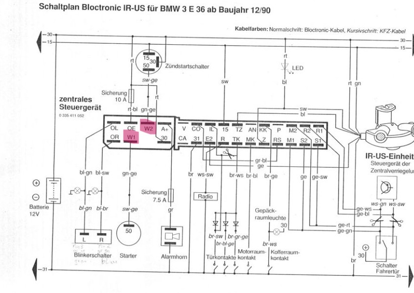

- Zieht den dicken schwarzen und weißen Stecker vom Bloctronic-Steuergerät ab.
- Schaut auf den schwarzen Stecker: Sucht nach den Pins W1 und W2. Das sind die Kabel für den Anlasser – und diese sind bei dieser Anlage immer beide grün-gelb.
- Diese beiden Pins müsst ihr einfach nur miteinander überbrücken!
Das Ergebnis: Das Fahrzeug sprang sofort wieder an! Licht, Blinker und die restliche Elektrik funktionieren absolut einwandfrei. Um das Ganze für die Zukunft abzusichern, habe ich die Brücke noch mit einem Kabelbinder fest gegen Vibrationen gesichert und großzügig mit Isolierband umwickelt. Sollte also beim nächsten Waschen wieder etwas Tropfwasser reinkommen, kann überhaupt nichts mehr passieren.
